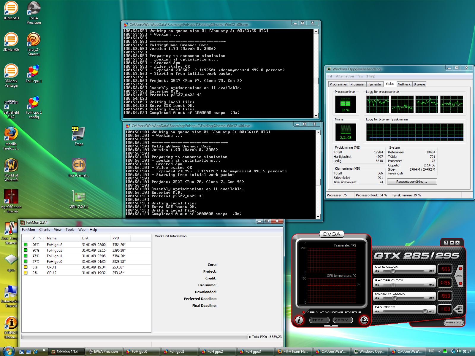

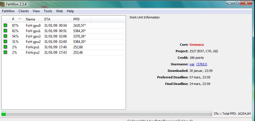

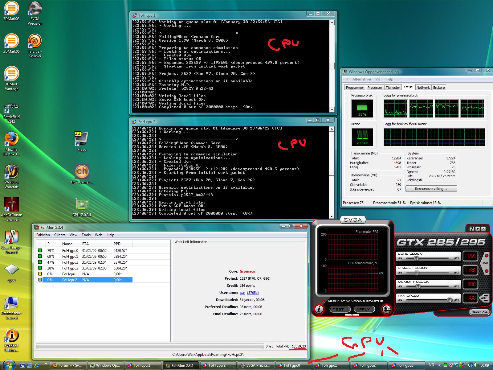

War Skrevet 30. januar 2009 Skrevet 30. januar 2009 (endret) Da tar jeg dene ene pcen idag. Kjører 4 GPU-klienter som vist før, temp 75C maks (skal demontere kortene imorgen for kjølemods) Lastet så ned 2 stk CPU folding fra din link, la inn og byttet ut med Beta. -configonly dem som en vanlig klient med 90% load ID 5 og 6 Ble dette rett da i første omgang? 4 GPU så 2x CPU uten å spesifisere kjerner. Da gjenstår det bare å sjekke PPD om den synker på GPU for å så evt styre kjernene. Og evt sjekke hvorfor 2 GPU-kjerner får dobbelt så høy PPD som de to andre. Med dette oppsettet ser det da slik ut i cpu-usage og gpu PPD Ca 500-2000 PPD mindre nå på gpuene men dette variere så mye så fortidlig å si noe enda. OT: På P4 får jeg 60PPD x2 på 2 kjerner, burde vel slå av HT der også. Endret 30. januar 2009 av War
kjellms Skrevet 30. januar 2009 Skrevet 30. januar 2009 (endret) p 2527 er ikke SMP. Virker heller ikke rimelig at du bruker kun 51% av CPU-kapasitet. Der er nok mye som ikke fungerer. To av GPU-kjernene gir ca 5300PPD noe som er et godt stykke fra det vi ville forvente (minst 6-7000 pr kjerne). Men kortet er jo nytt så det er jo pionerarbeid å få det til å virke optimalt. Stå på. .. Det viktige nå må jo være å få GPU til å fungere optimalt. P4 mener du en eldre Pentium 4 med HT? Iså fall kan den kjøre to clienter med HT og virtuelle kjerner hvis den tåler det. Siden HT er på allerede øker ikke strømforbruket. Men du får ikke dobbel PPD. Noen tåler ikke å bli kjørt for fullt hele tida, da kan det være greit å kjøre bare en client og la HT stå på for at den skal reagere raskere på andre programmer om det er nødvendig. Slår du av HT sparer du litt strøm, men da kan du bare kjøre en client. Endret 30. januar 2009 av kjellms
War Skrevet 30. januar 2009 Skrevet 30. januar 2009 (endret) Må få til SMP da, hvor en det er i teksten. Hadde 7000 x 2 ista og 2000 x 2, ser ut som ene kortet ikke booster helt. 2x temp er lavere også. skal nå stå på i 8 timer alene, kjipt om det er bare 1% optimalt satt opp. 17000 nå. Endret 30. januar 2009 av War

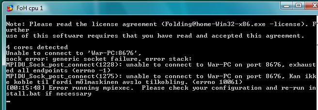

War Skrevet 30. januar 2009 Skrevet 30. januar 2009 (endret) I config-snarvegen eller i linjen i selve innstillingene? Prøvde begge btw. bare error. Unable to connect to war at port 8676noe. Endret 30. januar 2009 av War

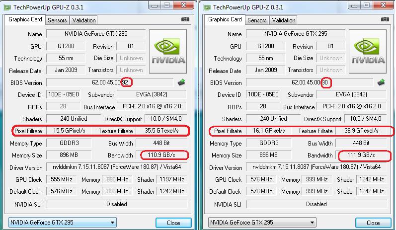

War Skrevet 31. januar 2009 Skrevet 31. januar 2009 Fant noen GPU-Z forskjeller, men neppe store nok til 50% ytelse
Theo343 Skrevet 31. januar 2009 Skrevet 31. januar 2009 (endret) Har du kjørt install.bat i smp klient katalogen War? Har du kjørt -configonly på den etterpå også? Nå det gjelder gpu-z, kan du vise bilde av alle 4? Endret 31. januar 2009 av Theo343
kjellms Skrevet 31. januar 2009 Skrevet 31. januar 2009 Klarer ikke å få til noe som helst med -smp inblandet.Uten går det som snekkern men får bare 250 Som nevnt bruker jeg ikke denne versjonen, men det ser ut som den ikk vil starte fordi du har oppgitt feil passord. du måtte vel installere denne ved hjelp av passord? Iallfall gjør vi det med eldre utgaver av SMP-clienter.
Theo343 Skrevet 31. januar 2009 Skrevet 31. januar 2009 Feilmeldingen tyder på at du ikke har fulgt installasjonsbeskrivelsen og ikke kjørt install.bat

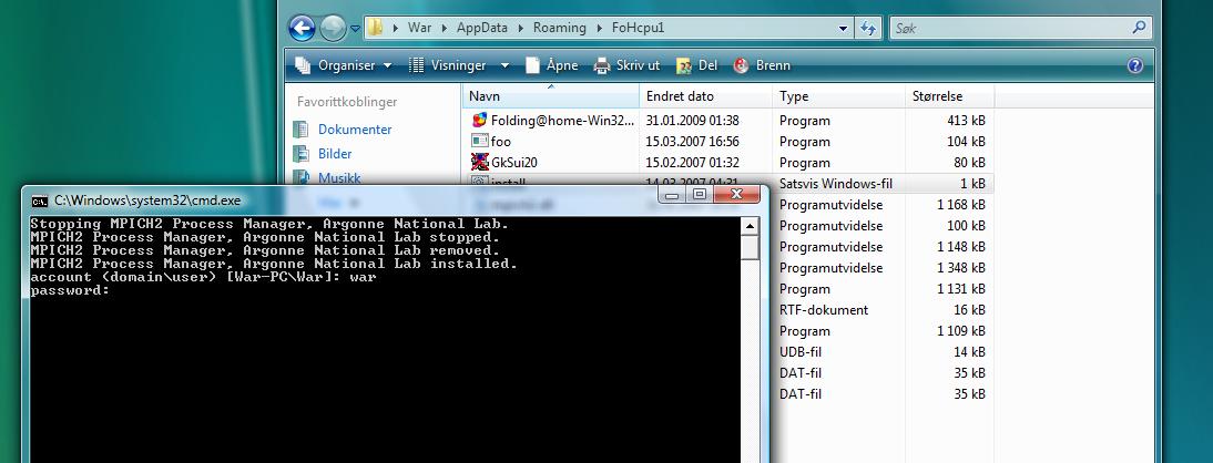

Theo343 Skrevet 31. januar 2009 Skrevet 31. januar 2009 (endret) Ok, da har du ingen "shader bug" som jeg av og til har opplevd og som halverer PPD på GPUene. Men et eller annet problem har du med at to GPUer ikke kjører full trøkk. Dobbeltsjekk alle snarveier og arbeidskataloger, jeg har opplevd halvert GPU PPD om jeg ved en feil har pekt mot samme workkatalog el. Sjekk også at alle har unik machineid. Hverken noen GPU eller CPU klienter kan ha samme machineid på samme maskin. EDIT: på install bat trykker du enter på account (ikke skriv noe) og skriv passordet du logger på pcen med og trykk enter (det skrives usynlig). NB! Du må ha et logon passord på pcen for å bruke MPICH. Når dette er gjort og du har kjørt klienten med -configonly først og satt bla. CPU til 98% og anngir -smp på kommandolinja, kan du starte klienten. Endret 31. januar 2009 av Theo343
War Skrevet 31. januar 2009 Skrevet 31. januar 2009 (endret) Kom igjennom men metoden du skrev, uten om at når jeg skulle starte den etterpå fikk jeg feilmelding....sluttet å virke. Ikke prøvd som filen var, la inn beta og erstattet etter install. Edit, fikk det til nå da jeg dret i betafilen og brukte filene i den første installen. Vet ikke om det er -smp jeg, den startet iallefall med alt "rett" skrevet inn og installert. Endret 31. januar 2009 av War
Theo343 Skrevet 31. januar 2009 Skrevet 31. januar 2009 (endret) Fikk du meldingen "if you see this twice, it is working!" etter install.bat? Og hvilken feilmelding fikk du når den ikke virket. Endret 31. januar 2009 av Theo343
War Skrevet 31. januar 2009 Skrevet 31. januar 2009 Fikk see this twise når det fungerte, ikke virket fikk jeg kan ikke koble til port war 8767osv ( det var på betafilen)
