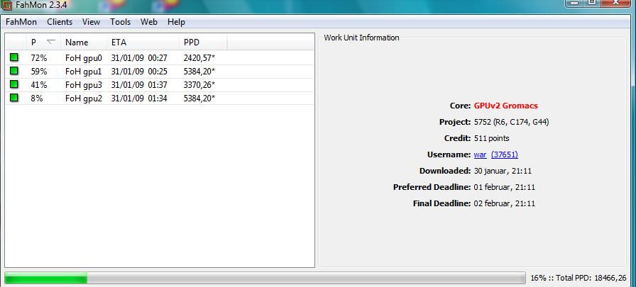

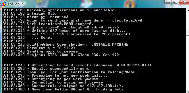

Hvordan er tempen på alle GPUene? Fikk 3ern UM med en gang eller etter en liten stund? Hvordan går 2ern? 0ern og 1ern går vel greit ennå.

9800Gx2 Kun 1 folding, får ikke til core 2 på den, unstablemachine error message
Må vel uansett bare kjøre en kjerne da kortet er 93C og stiger.

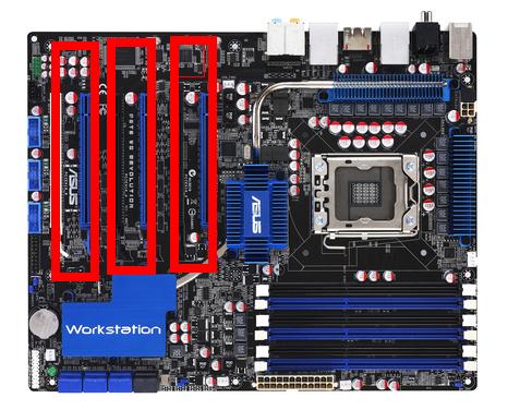

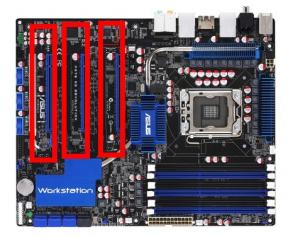

Så et hovedkort som har 4x pci-e 16 porter (finner ingen som har rett avstand mellom portene til dobblespor-kort.)
I..I..I..I vil jeg ha ikke I..I..I.I

Asus Revolution har det du leter etter på Ci7. For LGA775 finnes det flere alternativer, også for AM2+(men dårlig på SMP biten).

Mulig de har et litt ugunstig mellomrom på sine 6 fullverdige slotter som gjør plassering av 4 dualkort vanskelig. Usikker på det. Tror du har rett i det faktisk.
Da er det bedre å finne et kort som har en slot helt nederst og 2 dual øverst. el.

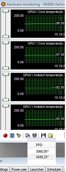

Evt 0 CPU og 2x GPU ( temp 97C :- S )

Når det gjelder 9800GX2 kan du evt. klokke ned kortet litt og la vifta gå på 89% og kjøre folding på begge kjerner. Da får du mer PPD enn om du kjører 1 kjerne på full hastighet. Deretter kjører du en SMP klient på E8500.

Alle GPUene på GTX 295 riggen din skal produsere omtrant samme PPD, skal ikke være store forskjeller som 5300 og 2500, da er noe galt. Da kan du isåfall sjekke om alle hastighetsverdier er like på alle kjerner i GPU-Z, og om ikke så har jeg en workaround.

På begge pcene nekter kortet å klokke ned.
Nedklokking fungerer på alt annet som spill og benchmarks osv men folding bruker stock core uansett hva.

Bruker du rivatuner til å klokke ned? Det fungerte flott hos meg med 9800GX2. Husker dog ikke om Rivatuner støtter GTX 295 ennå.
2 av GPUene dine virker å ha en liten foldingbug. Kan du legge ut skjermbilde på alle 4 fra GPU-Z mens de folder?

Rivatuner og evga`s eget klokkeprog testet, samme på windows 7 på 9800Gx2en.
Klokke ned fungerer ikke i det hele tatt.
