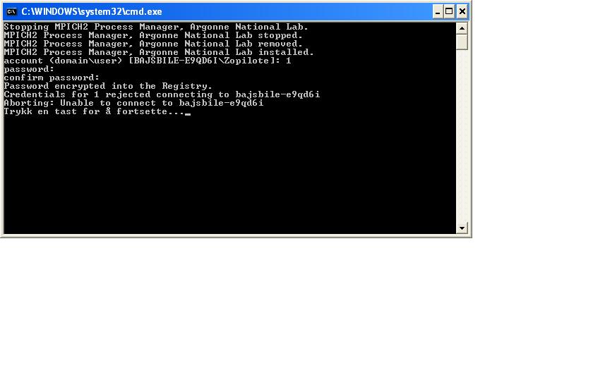

foffle Skrevet 30. oktober 2007 Skrevet 30. oktober 2007 (endret) Jau.. Prøver på smp, menneh.... Hva skjer? Edit: Det står 1 der brukerkontoens navn skal skrives inn, men har prøvd med "zopilote". Samma beskjed. Er problemet kanskje at jeg ikke logger på maskinen med passord? Edit2: Joda. Det var problemet ja. Satte et passord på brukerkontoen, og vips der kjører smp... Endret 30. oktober 2007 av Zopilote
Xell Skrevet 30. oktober 2007 Skrevet 30. oktober 2007 zopilote: jasa, man må ha bruker med passord for å kjøre smp. Tordenflesk: vet jo ingen ting om hva du har prøvd og hva slags feil du har fått, så da er det vanskelig å hjelpe. For å kjøre den nyeste versjonen under windows må du først legge inn den forrige så den legger inn MPICH2 prosessen. JEg har ikke prøvd å oppgradere til 6.00beta, men det skal vist funke å bare erstatte exe-fila. Dersom du kjører service må du inn i registry og fikle.

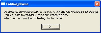

rvenes Skrevet 2. november 2007 Skrevet 2. november 2007 Kor kraftig er eit X1650 skjermkort til folding?
rvenes Skrevet 2. november 2007 Skrevet 2. november 2007 (endret) Er du sikker på det? Sjekk den feilmeldingen her i bildet som er lagt ved. Den feilmeldingen fikk egpå eit ati HD2400pro skjermkort, skulle bare teste om det gjikk eller ei, men det gjorde det ikkje. Og på ein pc i dag satte eg på folding på den, men hadde ikkje tida å vente så lenge, så eg bare lot den stå. Den hadde X1650 skjermkort. Den f@h prosessen brukte godt over 200mb med ram, så vil tru det fungerer. Googla litt meri nå og fant dette: Stanford University is using ATI Radeon GPUs (Graphics Processor Units) to run Folding@Home, a distributed computing project designed by its chemistry department. This application performs computationally intensive simulations of protein folding, using the stream computing capabilities of ATI Radeon X1950, X1900, X1800, X1650, and X1600 Series processors, which provide incremental power over CPU processing. Stanford University's research team discovered that AMD's ATI Radeon X1950, X1900, X1800, X1650, and X1600 Series of products provide 20 to 40 times faster processing over CPUs in many of the calculations needed to simulate the folding of proteins. Takker for feilinformasjonen, det var dumt av meg å ikkje google først, men så ville eg bare vite kor kjapt den folder i forhold til f.eks x1950 korta. Endret 2. november 2007 av Cornel
