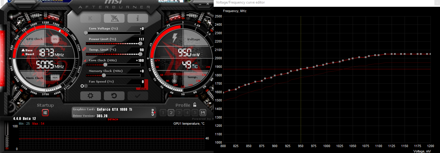

knopflerbruce Skrevet 9. oktober 2017 Skrevet 9. oktober 2017 Greia er at om du kjører stock tipper jeg du ligger relativt langt til høyre i viftekurven. Det vil si at den gir mye mer spenning (og varme/viftestøy) for en veldig liten økning i frekvens. Om du capper den på en lavere spenning, slik jeg har gjort, taper du knapt ytelse og sparer masse støy/varme.
Kjetil Lura Skrevet 9. oktober 2017 Skrevet 9. oktober 2017 1873 MhZ taper du mye ppd, så ja mindre støy/varme og strøm. Men ser du kjører nyere driver, best er faring har jeg med denne på folding: 378.78-desktop-win10-64bit-international-whql
knopflerbruce Skrevet 9. oktober 2017 Skrevet 9. oktober 2017 Det er omtrent 5% målt opp mot de tallene som ble postet over, så ikke allverden. Det kan også være jeg skrur den opp et hakk når det blir kaldere, men å la den stå på stock er å donere til Hafslund eller Fjordkraft, eller hvem man måtte ha.
Kjetil Lura Skrevet 9. oktober 2017 Skrevet 9. oktober 2017 Sant, kjører mine på 2037. Men hvorfor har du klokket 100+, går MhZ ned om du ikke gjør det
knopflerbruce Skrevet 9. oktober 2017 Skrevet 9. oktober 2017 De ville vært 100 lavere, ja. Så kan de fint kjøre stabilt der, så da lar jeg dem gjøre det. Ikke prøvd ytterligere økninger.
Kjetil Lura Skrevet 9. oktober 2017 Skrevet 9. oktober 2017 Okay tester 2062 nå, for se om det holder. Lette jobber nå, er når P 13200 som kan være problemet med så høy oc. Normalt er 1556, kjører nå 1676.
Betroz Skrevet 9. oktober 2017 Skrevet 9. oktober 2017 Okay tester 2062 nå, for se om det holder. Lette jobber nå, er når P 13200 som kan være problemet med så høy oc. Normalt er 1556, kjører nå 1676. Bedre om du nevner boost hastigheten korta legger seg på.
Kjetil Lura Skrevet 9. oktober 2017 Skrevet 9. oktober 2017 Folding@home likte ikke 2062, tilbake til 2037.
xSotte Skrevet 9. oktober 2017 Skrevet 9. oktober 2017 1080ti_aio2.PNG Greia er at om du kjører stock tipper jeg du ligger relativt langt til høyre i viftekurven. Det vil si at den gir mye mer spenning (og varme/viftestøy) for en veldig liten økning i frekvens. Om du capper den på en lavere spenning, slik jeg har gjort, taper du knapt ytelse og sparer masse støy/varme. Har du forandret på noe siden du får opp spenningen i afterburner? Jeg bruker samme versjon som deg, men får ikke opp spenningen på noen av kortene mine.
knopflerbruce Skrevet 9. oktober 2017 Skrevet 9. oktober 2017 Du må huke av for det et sted, tror jeg.
