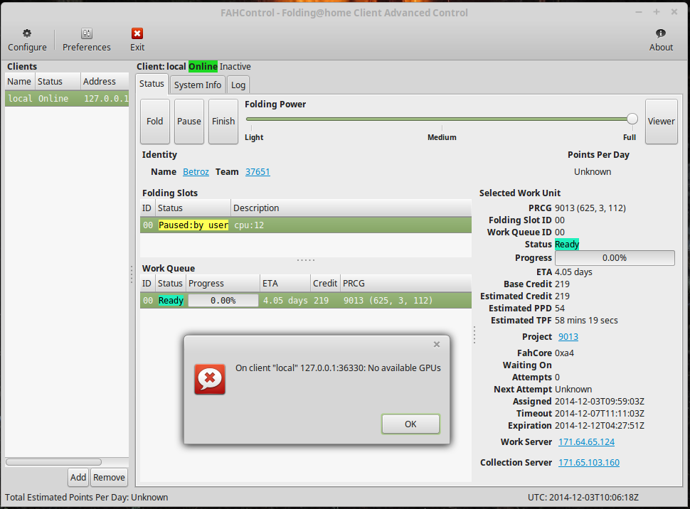

Betroz Skrevet 3. desember 2014 Skrevet 3. desember 2014 (endret) Akkurat lagt inn LinuxMint 17.1 med nVidia 343.22 driverene, og FAH v 7.4 clienten. Får bare opp denne feilmeldingen når jeg skal legge til 970 korta : Hva må jeg gjøre? Endret 3. desember 2014 av Betroz

oyoygard Skrevet 3. desember 2014 Skrevet 3. desember 2014 Akkurat lagt inn LinuxMint 17.1 med nVidia 343.22 driverene, og FAH v 7.4 clienten. Får bare opp denne feilmeldingen når jeg skal legge til 970 korta : Hva må jeg gjøre? Tror du må legge inn OpenCL eller hva det heter. Hvis du ser under "System Info", så er det en linje der som skal liste hvilken versjon du (ikke) har...

Betroz Skrevet 3. desember 2014 Skrevet 3. desember 2014 Akkurat lagt inn LinuxMint 17.1 med nVidia 343.22 driverene, og FAH v 7.4 clienten. Får bare opp denne feilmeldingen når jeg skal legge til 970 korta : Hva må jeg gjøre? Tror du må legge inn OpenCL eller hva det heter. Hvis du ser under "System Info", så er det en linje der som skal liste hvilken versjon du (ikke) har... Følger ikke det med driverene da?

Betroz Skrevet 3. desember 2014 Skrevet 3. desember 2014 Fikk endelig FAH klienten til å finne 970 korta i Linux. Måtte legge inn nvidia-cuda-toolkit. Problemet nå er at den ikke funker siden jeg får følgende error i loggen : 15:09:23:WU01:FS01:0x17:ERROR:exception: Bad platformId size.15:09:23:WU01:FS01:0x17:Saving result file logfile_01.txt15:09:23:WU01:FS01:0x17:Saving result file log.txt15:09:23:WU01:FS01:0x17:Folding@home Core Shutdown: BAD_WORK_UNIT15:09:24:WARNING:WU01:FS01:FahCore returned: BAD_WORK_UNIT (114 = 0x72)15:09:24:WU01:FS01:Sending unit results: id:01 state:SEND error:FAULTY project:9201 run:996 clone:4 gen:19 core:0x17 unit:0x000000236652edc45399fd393cf5f7e8 Vet ikke om jeg skal le eller grine
CasterAnd Skrevet 3. desember 2014 Skrevet 3. desember 2014 Fikk endelig FAH klienten til å finne 970 korta i Linux. Måtte legge inn nvidia-cuda-toolkit. Problemet nå er at den ikke funker siden jeg får følgende error i loggen : 15:09:23:WU01:FS01:0x17:ERROR:exception: Bad platformId size. 15:09:23:WU01:FS01:0x17:Saving result file logfile_01.txt 15:09:23:WU01:FS01:0x17:Saving result file log.txt 15:09:23:WU01:FS01:0x17:Folding@home Core Shutdown: BAD_WORK_UNIT 15:09:24:WARNING:WU01:FS01:FahCore returned: BAD_WORK_UNIT (114 = 0x72) 15:09:24:WU01:FS01:Sending unit results: id:01 state:SEND error:FAULTY project:9201 run:996 clone:4 gen:19 core:0x17 unit:0x000000236652edc45399fd393cf5f7e8 Vet ikke om jeg skal le eller grine Fjern slot'en i konfigurasjonen og så legger du den inn igjen. Slett også work-mappa til f@h for den slotten. skjedd med meg mange ganger
Betroz Skrevet 3. desember 2014 Skrevet 3. desember 2014 Fikk endelig FAH klienten til å finne 970 korta i Linux. Måtte legge inn nvidia-cuda-toolkit. Problemet nå er at den ikke funker siden jeg får følgende error i loggen : 15:09:23:WU01:FS01:0x17:ERROR:exception: Bad platformId size. 15:09:23:WU01:FS01:0x17:Saving result file logfile_01.txt 15:09:23:WU01:FS01:0x17:Saving result file log.txt 15:09:23:WU01:FS01:0x17:Folding@home Core Shutdown: BAD_WORK_UNIT 15:09:24:WARNING:WU01:FS01:FahCore returned: BAD_WORK_UNIT (114 = 0x72) 15:09:24:WU01:FS01:Sending unit results: id:01 state:SEND error:FAULTY project:9201 run:996 clone:4 gen:19 core:0x17 unit:0x000000236652edc45399fd393cf5f7e8 Vet ikke om jeg skal le eller grine Fjern slot'en i konfigurasjonen og så legger du den inn igjen. Slett også work-mappa til f@h for den slotten. skjedd med meg mange ganger Begge GPU slottene failer nå også.

Betroz Skrevet 3. desember 2014 Skrevet 3. desember 2014 Liten oppdatering her : Jeg kunne bare drite i å bruke nvidia drivere fra xorg-edgers-ppa. La inn den nyeste nvidia driveren (346.16) fra nvidia.com i recovery mode, og så langt iallefall så folder begge 970 korta som normalt. I følge FAH klienten så har ene kortet 281K PPD og det andre 273K PPD da jeg skrev dette. 1
