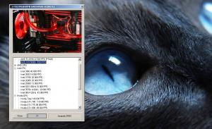

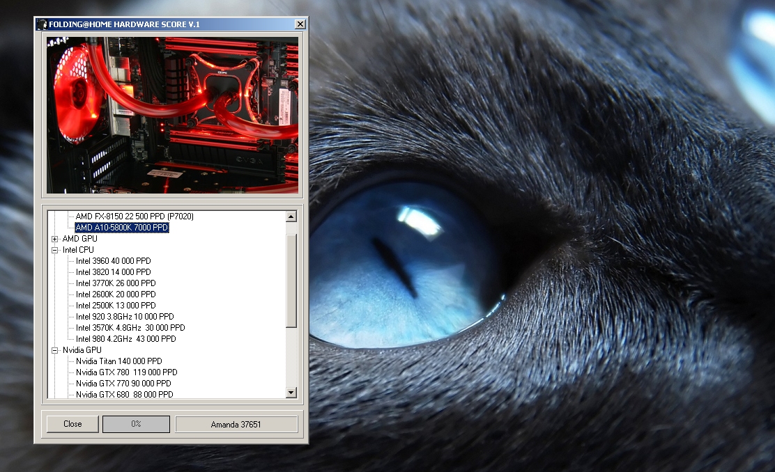

Bit44 Skrevet 10. august 2013 Skrevet 10. august 2013 Jeg har et spørsmål ang. HFM.NET, og det er rett og slett hva jeg skal installere? Jeg har en AMD A-10 5800K som jeg folder med, og synes HFM.NET ser interessant ut, men ble litt forvirret av de forskjellige valgene på nedlastingssiden her: http://code.google.c.../downloads/list . Jeg driver å lager ett lite program der jeg fører inn CPU/GPU'ers PPD. Hadde vært veldig interessert I å høre hvor mange PPD du får på din AMD-10 5800K. Jeg har skrevet ned 7000PPD men en PPD fra deg hadde kommet godt med for evt å verifisere det Når du f.eks har tid til å la den folde en dag uten forstyrrelse 3
Nif Skrevet 10. august 2013 Skrevet 10. august 2013 Jeg driver å lager ett lite program der jeg fører inn CPU/GPU'ers PPD. Hadde vært veldig interessert I å høre hvor mange PPD du får på din AMD-10 5800K. Jeg har skrevet ned 7000PPD men en PPD fra deg hadde kommet godt med for evt å verifisere det Når du f.eks har tid til å la den folde en dag uten forstyrrelse Har du mulighet til og integrere et OS valg, hvorav du ser forskjeller på ppd i diverse OS'er? Det er jo en del differanse mellom linux smp folding og windows smp, gpu har ikke jeg merket så mye forskjell på OS'er (Nvidia kort ettersom amd kort ikke vil folde i linux)
Bit44 Skrevet 10. august 2013 Skrevet 10. august 2013 Har du mulighet til og integrere et OS valg, hvorav du ser forskjeller på ppd i diverse OS'er? Det er jo en del differanse mellom linux smp folding og windows smp, gpu har ikke jeg merket så mye forskjell på OS'er (Nvidia kort ettersom amd kort ikke vil folde i linux) Jeg kommer til å la brukeren få et valg der han velger Operativsystem og får PPD basert på ulik hardware. Det går veldig greit. Utfordringen går I å innhente nyere informasjon, basert på stabil PPD der mange har overklokket, postet PPD for tidlig, hvilket OS de kjører på og hvilken wu de folder. Men det er gøy Så det var noen som hadde trykket på "liker". Hvis det var deg - Takk.

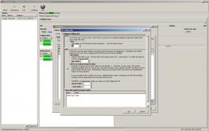

Magnus Lie Skrevet 11. august 2013 Skrevet 11. august 2013 (endret) Et spørsmål ang bonus points: Jeg har foldet 16 WU og har hatt passkey på min klient siden starten, og jeg skal derfor nå være i stand til å motta bonus points. Men jeg ser at jeg kun har fått base points fra de siste WU min GPU har levert siden i går kveld. Loggen til FAHControl sier at jeg skal ha mottatt bonus, slik jeg tolker den? Under er logg fra de siste 4 WU fra min GPU (nvidia 780). 21:45:39:WU01:FS00:0x17:Completed 20000 out of 2000000 steps (1%) 21:46:59:WU01:FS00:0x17:Completed 40000 out of 2000000 steps (2%) 21:48:33:WU01:FS00:0x17:Completed 60000 out of 2000000 steps (3%) 21:49:54:WU01:FS00:0x17:Completed 80000 out of 2000000 steps (4%) 21:51:18:WU01:FS00:0x17:Completed 100000 out of 2000000 steps (5%) 21:52:52:WU01:FS00:0x17:Completed 120000 out of 2000000 steps (6%) 21:54:13:WU01:FS00:0x17:Completed 140000 out of 2000000 steps (7%) 21:55:52:WU01:FS00:0x17:Completed 160000 out of 2000000 steps (8%) 21:57:11:WU01:FS00:0x17:Completed 180000 out of 2000000 steps (9%) 21:58:32:WU01:FS00:0x17:Completed 200000 out of 2000000 steps (10%) 22:00:09:WU01:FS00:0x17:Completed 220000 out of 2000000 steps (11%) 22:01:30:WU01:FS00:0x17:Completed 240000 out of 2000000 steps (12%) 22:03:06:WU01:FS00:0x17:Completed 260000 out of 2000000 steps (13%) 22:04:25:WU01:FS00:0x17:Completed 280000 out of 2000000 steps (14%) 22:05:44:WU01:FS00:0x17:Completed 300000 out of 2000000 steps (15%) 22:07:17:WU01:FS00:0x17:Completed 320000 out of 2000000 steps (16%) 22:08:36:WU01:FS00:0x17:Completed 340000 out of 2000000 steps (17%) 22:10:10:WU01:FS00:0x17:Completed 360000 out of 2000000 steps (18%) 22:11:27:WU01:FS00:0x17:Completed 380000 out of 2000000 steps (19%) 22:12:46:WU01:FS00:0x17:Completed 400000 out of 2000000 steps (20%) 22:14:19:WU01:FS00:0x17:Completed 420000 out of 2000000 steps (21%) 22:15:38:WU01:FS00:0x17:Completed 440000 out of 2000000 steps (22%) 22:17:11:WU01:FS00:0x17:Completed 460000 out of 2000000 steps (23%) 22:18:29:WU01:FS00:0x17:Completed 480000 out of 2000000 steps (24%) 22:19:48:WU01:FS00:0x17:Completed 500000 out of 2000000 steps (25%) 22:21:20:WU01:FS00:0x17:Completed 520000 out of 2000000 steps (26%) 22:22:39:WU01:FS00:0x17:Completed 540000 out of 2000000 steps (27%) 22:24:12:WU01:FS00:0x17:Completed 560000 out of 2000000 steps (28%) 22:25:30:WU01:FS00:0x17:Completed 580000 out of 2000000 steps (29%) 22:26:49:WU01:FS00:0x17:Completed 600000 out of 2000000 steps (30%) 22:28:22:WU01:FS00:0x17:Completed 620000 out of 2000000 steps (31%) 22:29:40:WU01:FS00:0x17:Completed 640000 out of 2000000 steps (32%) 22:31:16:WU01:FS00:0x17:Completed 660000 out of 2000000 steps (33%) 22:32:34:WU01:FS00:0x17:Completed 680000 out of 2000000 steps (34%) 22:33:53:WU01:FS00:0x17:Completed 700000 out of 2000000 steps (35%) 22:35:26:WU01:FS00:0x17:Completed 720000 out of 2000000 steps (36%) 22:36:45:WU01:FS00:0x17:Completed 740000 out of 2000000 steps (37%) 22:38:19:WU01:FS00:0x17:Completed 760000 out of 2000000 steps (38%) 22:39:37:WU01:FS00:0x17:Completed 780000 out of 2000000 steps (39%) 22:40:56:WU01:FS00:0x17:Completed 800000 out of 2000000 steps (40%) 22:42:29:WU01:FS00:0x17:Completed 820000 out of 2000000 steps (41%) 22:43:48:WU01:FS00:0x17:Completed 840000 out of 2000000 steps (42%) 22:45:21:WU01:FS00:0x17:Completed 860000 out of 2000000 steps (43%) 22:46:39:WU01:FS00:0x17:Completed 880000 out of 2000000 steps (44%) 22:47:58:WU01:FS00:0x17:Completed 900000 out of 2000000 steps (45%) 22:49:31:WU01:FS00:0x17:Completed 920000 out of 2000000 steps (46%) 22:50:50:WU01:FS00:0x17:Completed 940000 out of 2000000 steps (47%) 22:52:23:WU01:FS00:0x17:Completed 960000 out of 2000000 steps (48%) 22:53:41:WU01:FS00:0x17:Completed 980000 out of 2000000 steps (49%) 22:55:00:WU01:FS00:0x17:Completed 1000000 out of 2000000 steps (50%) 22:56:33:WU01:FS00:0x17:Completed 1020000 out of 2000000 steps (51%) 22:57:52:WU01:FS00:0x17:Completed 1040000 out of 2000000 steps (52%) 22:59:26:WU01:FS00:0x17:Completed 1060000 out of 2000000 steps (53%) 23:01:18:WU01:FS00:0x17:Completed 1080000 out of 2000000 steps (54%) 23:02:47:WU01:FS00:0x17:Completed 1100000 out of 2000000 steps (55%) 23:04:20:WU01:FS00:0x17:Completed 1120000 out of 2000000 steps (56%) 23:05:39:WU01:FS00:0x17:Completed 1140000 out of 2000000 steps (57%) 23:07:12:WU01:FS00:0x17:Completed 1160000 out of 2000000 steps (58%) 23:08:30:WU01:FS00:0x17:Completed 1180000 out of 2000000 steps (59%) 23:09:49:WU01:FS00:0x17:Completed 1200000 out of 2000000 steps (60%) 23:11:22:WU01:FS00:0x17:Completed 1220000 out of 2000000 steps (61%) 23:12:42:WU01:FS00:0x17:Completed 1240000 out of 2000000 steps (62%) 23:14:15:WU01:FS00:0x17:Completed 1260000 out of 2000000 steps (63%) 23:15:34:WU01:FS00:0x17:Completed 1280000 out of 2000000 steps (64%) 23:16:53:WU01:FS00:0x17:Completed 1300000 out of 2000000 steps (65%) 23:18:25:WU01:FS00:0x17:Completed 1320000 out of 2000000 steps (66%) 23:19:44:WU01:FS00:0x17:Completed 1340000 out of 2000000 steps (67%) 23:21:18:WU01:FS00:0x17:Completed 1360000 out of 2000000 steps (68%) 23:22:36:WU01:FS00:0x17:Completed 1380000 out of 2000000 steps (69%) 23:23:54:WU01:FS00:0x17:Completed 1400000 out of 2000000 steps (70%) 23:25:28:WU01:FS00:0x17:Completed 1420000 out of 2000000 steps (71%) 23:26:47:WU01:FS00:0x17:Completed 1440000 out of 2000000 steps (72%) 23:28:20:WU01:FS00:0x17:Completed 1460000 out of 2000000 steps (73%) 23:29:38:WU01:FS00:0x17:Completed 1480000 out of 2000000 steps (74%) 23:30:56:WU01:FS00:0x17:Completed 1500000 out of 2000000 steps (75%) 23:32:28:WU01:FS00:0x17:Completed 1520000 out of 2000000 steps (76%) 23:33:47:WU01:FS00:0x17:Completed 1540000 out of 2000000 steps (77%) 23:35:20:WU01:FS00:0x17:Completed 1560000 out of 2000000 steps (78%) 23:36:38:WU01:FS00:0x17:Completed 1580000 out of 2000000 steps (79%) 23:37:57:WU01:FS00:0x17:Completed 1600000 out of 2000000 steps (80%) 23:39:29:WU01:FS00:0x17:Completed 1620000 out of 2000000 steps (81%) 23:40:48:WU01:FS00:0x17:Completed 1640000 out of 2000000 steps (82%) 23:42:21:WU01:FS00:0x17:Completed 1660000 out of 2000000 steps (83%) 23:43:39:WU01:FS00:0x17:Completed 1680000 out of 2000000 steps (84%) 23:45:03:WU01:FS00:0x17:Completed 1700000 out of 2000000 steps (85%) 23:46:57:WU01:FS00:0x17:Completed 1720000 out of 2000000 steps (86%) 23:48:32:WU01:FS00:0x17:Completed 1740000 out of 2000000 steps (87%) 23:50:09:WU01:FS00:0x17:Completed 1760000 out of 2000000 steps (88%) 23:51:29:WU01:FS00:0x17:Completed 1780000 out of 2000000 steps (89%) 23:52:53:WU01:FS00:0x17:Completed 1800000 out of 2000000 steps (90%) 23:54:55:WU01:FS00:0x17:Completed 1820000 out of 2000000 steps (91%) 23:57:53:WU01:FS00:0x17:Completed 1840000 out of 2000000 steps (92%) 00:01:48:WU01:FS00:0x17:Completed 1860000 out of 2000000 steps (93%) 00:03:58:WU01:FS00:0x17:Completed 1880000 out of 2000000 steps (94%) 00:06:51:WU01:FS00:0x17:Completed 1900000 out of 2000000 steps (95%) 00:08:44:WU01:FS00:0x17:Completed 1920000 out of 2000000 steps (96%) 00:10:04:WU01:FS00:0x17:Completed 1940000 out of 2000000 steps (97%) 00:11:42:WU01:FS00:0x17:Completed 1960000 out of 2000000 steps (98%) 00:13:25:WU01:FS00:0x17:Completed 1980000 out of 2000000 steps (99%) 00:14:50:WU01:FS00:0x17:Completed 2000000 out of 2000000 steps (100%) 00:14:51:WU00:FS00:Connecting to assign-GPU.stanford.edu:80 00:14:56:WU00:FS00:News: Welcome to Folding@Home 00:14:56:WU00:FS00:Assigned to work server 171.64.65.98 00:14:56:WU00:FS00:Requesting new work unit for slot 00: RUNNING gpu:0:GK110 [GeForce GTX 780] from 171.64.65.98 00:14:56:WU00:FS00:Connecting to 171.64.65.98:8080 00:14:57:WU00:FS00:Downloading 1.55MiB 00:15:00:WU00:FS00:Download complete 00:15:01:WU00:FS00:Received Unit: id:00 state:DOWNLOAD error:NO_ERROR project:7811 run:0 clone:68 gen:71 core:0x17 unit:0x0000004b0a3b1e8651db46cbd8e21a2d 00:15:40:WU01:FS00:0x17:Saving result file logfile_01.txt 00:15:40:WU01:FS00:0x17:Saving result file checkpointState.xml 00:15:42:WU01:FS00:0x17:Saving result file checkpt.crc 00:15:42:WU01:FS00:0x17:Saving result file log.txt 00:15:42:WU01:FS00:0x17:Saving result file positions.xtc 00:15:43:WU01:FS00:0x17:Folding@home Core Shutdown: FINISHED_UNIT 00:15:44:WU01:FS00:FahCore returned: FINISHED_UNIT (100 = 0x64) 00:15:44:WU01:FS00:Sending unit results: id:01 state:SEND error:NO_ERROR project:7811 run:0 clone:90 gen:23 core:0x17 unit:0x0000001e0a3b1e8651db46fd1a7b0362 00:15:44:WU01:FS00:Uploading 4.27MiB to 171.64.65.98 00:15:44:WU01:FS00:Connecting to 171.64.65.98:8080 00:15:44:WU00:FS00:Starting 00:15:44:WU00:FS00:Running FahCore: "C:\Program Files (x86)\FAHClient/FAHCoreWrapper.exe" "C:/Users/Magnus Lie/AppData/Roaming/FAHClient/cores/www.stanford.edu/~pande/Win32/AMD64/NVIDIA/Fermi/Core_17.fah/FahCore_17.exe" -dir 00 -suffix 01 -version 703 -lifeline 6356 -checkpoint 15 -gpu 0 -gpu-vendor nvidia 00:15:44:WU00:FS00:Started FahCore on PID 6416 00:15:44:WU00:FS00:Core PID:3628 00:15:44:WU00:FS00:FahCore 0x17 started 00:15:45:WU00:FS00:0x17:*********************** Log Started 2013-08-11T00:15:45Z *********************** 00:15:45:WU00:FS00:0x17:Project: 7811 (Run 0, Clone 68, Gen 71) 00:15:45:WU00:FS00:0x17:Unit: 0x0000004b0a3b1e8651db46cbd8e21a2d 00:15:45:WU00:FS00:0x17:CPU: 0x00000000000000000000000000000000 00:15:45:WU00:FS00:0x17:Machine: 0 00:15:45:WU00:FS00:0x17:Reading tar file state.xml 00:15:46:WU00:FS00:0x17:Reading tar file system.xml 00:15:46:WU00:FS00:0x17:Reading tar file integrator.xml 00:15:46:WU00:FS00:0x17:Reading tar file core.xml 00:15:46:WU00:FS00:0x17:Digital signatures verified 00:15:50:WU01:FS00:Upload 8.79% 00:15:56:WU01:FS00:Upload 17.58% 00:16:02:WU01:FS00:Upload 27.84% 00:16:08:WU01:FS00:Upload 36.63% 00:16:14:WU01:FS00:Upload 45.43% 00:16:20:WU01:FS00:Upload 55.68% 00:16:26:WU01:FS00:Upload 64.47% 00:16:32:WU01:FS00:Upload 73.27% 00:16:38:WU01:FS00:Upload 83.52% 00:16:44:WU00:FS00:0x17:Completed 0 out of 2000000 steps (0%) 00:16:44:WU01:FS00:Upload 92.32% 00:16:53:WU01:FS00:Upload complete 00:16:53:WU01:FS00:Server responded WORK_ACK (400) 00:16:53:WU01:FS00:Final credit estimate, 10504.00 points 00:16:53:WU01:FS00:Cleaning up 00:18:15:WU00:FS00:0x17:Completed 20000 out of 2000000 steps (1%) 00:19:35:WU00:FS00:0x17:Completed 40000 out of 2000000 steps (2%) 00:21:08:WU00:FS00:0x17:Completed 60000 out of 2000000 steps (3%) 00:22:27:WU00:FS00:0x17:Completed 80000 out of 2000000 steps (4%) 00:23:47:WU00:FS00:0x17:Completed 100000 out of 2000000 steps (5%) 00:25:20:WU00:FS00:0x17:Completed 120000 out of 2000000 steps (6%) 00:26:39:WU00:FS00:0x17:Completed 140000 out of 2000000 steps (7%) 00:28:13:WU00:FS00:0x17:Completed 160000 out of 2000000 steps (8%) 00:29:31:WU00:FS00:0x17:Completed 180000 out of 2000000 steps (9%) ******************************* Date: 2013-08-11 ******************************* 00:30:50:WU00:FS00:0x17:Completed 200000 out of 2000000 steps (10%) 00:32:22:WU00:FS00:0x17:Completed 220000 out of 2000000 steps (11%) 00:33:41:WU00:FS00:0x17:Completed 240000 out of 2000000 steps (12%) 00:35:14:WU00:FS00:0x17:Completed 260000 out of 2000000 steps (13%) 00:36:32:WU00:FS00:0x17:Completed 280000 out of 2000000 steps (14%) 00:37:50:WU00:FS00:0x17:Completed 300000 out of 2000000 steps (15%) 00:39:23:WU00:FS00:0x17:Completed 320000 out of 2000000 steps (16%) 00:40:42:WU00:FS00:0x17:Completed 340000 out of 2000000 steps (17%) 00:42:15:WU00:FS00:0x17:Completed 360000 out of 2000000 steps (18%) 00:43:33:WU00:FS00:0x17:Completed 380000 out of 2000000 steps (19%) 00:44:52:WU00:FS00:0x17:Completed 400000 out of 2000000 steps (20%) 00:46:25:WU00:FS00:0x17:Completed 420000 out of 2000000 steps (21%) 00:47:43:WU00:FS00:0x17:Completed 440000 out of 2000000 steps (22%) 00:49:17:WU00:FS00:0x17:Completed 460000 out of 2000000 steps (23%) 00:50:35:WU00:FS00:0x17:Completed 480000 out of 2000000 steps (24%) 00:51:54:WU00:FS00:0x17:Completed 500000 out of 2000000 steps (25%) 00:53:27:WU00:FS00:0x17:Completed 520000 out of 2000000 steps (26%) 00:54:46:WU00:FS00:0x17:Completed 540000 out of 2000000 steps (27%) 00:56:19:WU00:FS00:0x17:Completed 560000 out of 2000000 steps (28%) 00:57:37:WU00:FS00:0x17:Completed 580000 out of 2000000 steps (29%) 00:58:55:WU00:FS00:0x17:Completed 600000 out of 2000000 steps (30%) 01:00:29:WU00:FS00:0x17:Completed 620000 out of 2000000 steps (31%) 01:01:48:WU00:FS00:0x17:Completed 640000 out of 2000000 steps (32%) 01:03:24:WU00:FS00:0x17:Completed 660000 out of 2000000 steps (33%) 01:04:43:WU00:FS00:0x17:Completed 680000 out of 2000000 steps (34%) 01:06:02:WU00:FS00:0x17:Completed 700000 out of 2000000 steps (35%) 01:07:36:WU00:FS00:0x17:Completed 720000 out of 2000000 steps (36%) 01:08:55:WU00:FS00:0x17:Completed 740000 out of 2000000 steps (37%) 01:10:28:WU00:FS00:0x17:Completed 760000 out of 2000000 steps (38%) 01:11:46:WU00:FS00:0x17:Completed 780000 out of 2000000 steps (39%) 01:13:05:WU00:FS00:0x17:Completed 800000 out of 2000000 steps (40%) 01:14:38:WU00:FS00:0x17:Completed 820000 out of 2000000 steps (41%) 01:15:57:WU00:FS00:0x17:Completed 840000 out of 2000000 steps (42%) 01:17:31:WU00:FS00:0x17:Completed 860000 out of 2000000 steps (43%) 01:18:49:WU00:FS00:0x17:Completed 880000 out of 2000000 steps (44%) 01:20:08:WU00:FS00:0x17:Completed 900000 out of 2000000 steps (45%) 01:21:40:WU00:FS00:0x17:Completed 920000 out of 2000000 steps (46%) 01:22:58:WU00:FS00:0x17:Completed 940000 out of 2000000 steps (47%) 01:24:32:WU00:FS00:0x17:Completed 960000 out of 2000000 steps (48%) 01:25:50:WU00:FS00:0x17:Completed 980000 out of 2000000 steps (49%) 01:27:08:WU00:FS00:0x17:Completed 1000000 out of 2000000 steps (50%) 01:28:41:WU00:FS00:0x17:Completed 1020000 out of 2000000 steps (51%) 01:30:00:WU00:FS00:0x17:Completed 1040000 out of 2000000 steps (52%) 01:31:33:WU00:FS00:0x17:Completed 1060000 out of 2000000 steps (53%) 01:32:51:WU00:FS00:0x17:Completed 1080000 out of 2000000 steps (54%) 01:34:10:WU00:FS00:0x17:Completed 1100000 out of 2000000 steps (55%) 01:35:42:WU00:FS00:0x17:Completed 1120000 out of 2000000 steps (56%) 01:37:01:WU00:FS00:0x17:Completed 1140000 out of 2000000 steps (57%) 01:38:34:WU00:FS00:0x17:Completed 1160000 out of 2000000 steps (58%) 01:39:52:WU00:FS00:0x17:Completed 1180000 out of 2000000 steps (59%) 01:41:11:WU00:FS00:0x17:Completed 1200000 out of 2000000 steps (60%) 01:42:43:WU00:FS00:0x17:Completed 1220000 out of 2000000 steps (61%) 01:44:01:WU00:FS00:0x17:Completed 1240000 out of 2000000 steps (62%) 01:45:35:WU00:FS00:0x17:Completed 1260000 out of 2000000 steps (63%) 01:46:52:WU00:FS00:0x17:Completed 1280000 out of 2000000 steps (64%) 01:48:11:WU00:FS00:0x17:Completed 1300000 out of 2000000 steps (65%) 01:49:45:WU00:FS00:0x17:Completed 1320000 out of 2000000 steps (66%) 01:51:04:WU00:FS00:0x17:Completed 1340000 out of 2000000 steps (67%) 01:52:38:WU00:FS00:0x17:Completed 1360000 out of 2000000 steps (68%) 01:53:56:WU00:FS00:0x17:Completed 1380000 out of 2000000 steps (69%) 01:55:15:WU00:FS00:0x17:Completed 1400000 out of 2000000 steps (70%) 01:56:48:WU00:FS00:0x17:Completed 1420000 out of 2000000 steps (71%) 01:58:06:WU00:FS00:0x17:Completed 1440000 out of 2000000 steps (72%) 01:59:40:WU00:FS00:0x17:Completed 1460000 out of 2000000 steps (73%) 02:00:58:WU00:FS00:0x17:Completed 1480000 out of 2000000 steps (74%) 02:02:17:WU00:FS00:0x17:Completed 1500000 out of 2000000 steps (75%) 02:03:49:WU00:FS00:0x17:Completed 1520000 out of 2000000 steps (76%) 02:05:09:WU00:FS00:0x17:Completed 1540000 out of 2000000 steps (77%) 02:06:42:WU00:FS00:0x17:Completed 1560000 out of 2000000 steps (78%) 02:08:00:WU00:FS00:0x17:Completed 1580000 out of 2000000 steps (79%) 02:09:20:WU00:FS00:0x17:Completed 1600000 out of 2000000 steps (80%) 02:10:52:WU00:FS00:0x17:Completed 1620000 out of 2000000 steps (81%) 02:12:11:WU00:FS00:0x17:Completed 1640000 out of 2000000 steps (82%) 02:13:45:WU00:FS00:0x17:Completed 1660000 out of 2000000 steps (83%) 02:15:03:WU00:FS00:0x17:Completed 1680000 out of 2000000 steps (84%) 02:16:22:WU00:FS00:0x17:Completed 1700000 out of 2000000 steps (85%) 02:17:54:WU00:FS00:0x17:Completed 1720000 out of 2000000 steps (86%) 02:19:13:WU00:FS00:0x17:Completed 1740000 out of 2000000 steps (87%) 02:20:47:WU00:FS00:0x17:Completed 1760000 out of 2000000 steps (88%) 02:22:06:WU00:FS00:0x17:Completed 1780000 out of 2000000 steps (89%) 02:23:25:WU00:FS00:0x17:Completed 1800000 out of 2000000 steps (90%) 02:24:58:WU00:FS00:0x17:Completed 1820000 out of 2000000 steps (91%) 02:26:16:WU00:FS00:0x17:Completed 1840000 out of 2000000 steps (92%) 02:27:50:WU00:FS00:0x17:Completed 1860000 out of 2000000 steps (93%) 02:29:08:WU00:FS00:0x17:Completed 1880000 out of 2000000 steps (94%) 02:30:27:WU00:FS00:0x17:Completed 1900000 out of 2000000 steps (95%) 02:31:59:WU00:FS00:0x17:Completed 1920000 out of 2000000 steps (96%) 02:33:18:WU00:FS00:0x17:Completed 1940000 out of 2000000 steps (97%) 02:34:52:WU00:FS00:0x17:Completed 1960000 out of 2000000 steps (98%) 02:36:09:WU00:FS00:0x17:Completed 1980000 out of 2000000 steps (99%) 02:37:29:WU00:FS00:0x17:Completed 2000000 out of 2000000 steps (100%) 02:37:30:WU01:FS00:Connecting to assign-GPU.stanford.edu:80 02:37:30:WU01:FS00:News: Welcome to Folding@Home 02:37:30:WU01:FS00:Assigned to work server 171.64.65.98 02:37:30:WU01:FS00:Requesting new work unit for slot 00: RUNNING gpu:0:GK110 [GeForce GTX 780] from 171.64.65.98 02:37:30:WU01:FS00:Connecting to 171.64.65.98:8080 02:37:31:WU01:FS00:Downloading 2.09MiB 02:37:35:WU01:FS00:Download complete 02:37:35:WU01:FS00:Received Unit: id:01 state:DOWNLOAD error:NO_ERROR project:7810 run:0 clone:463 gen:92 core:0x17 unit:0x000000640a3b1e8651d34ae3391ace71 02:37:46:WU00:FS00:0x17:Saving result file logfile_01.txt 02:37:47:WU00:FS00:0x17:Saving result file checkpointState.xml 02:37:48:WU00:FS00:0x17:Saving result file checkpt.crc 02:37:48:WU00:FS00:0x17:Saving result file log.txt 02:37:48:WU00:FS00:0x17:Saving result file positions.xtc 02:37:50:WU00:FS00:0x17:Folding@home Core Shutdown: FINISHED_UNIT 02:37:50:WU00:FS00:FahCore returned: FINISHED_UNIT (100 = 0x64) 02:37:50:WU00:FS00:Sending unit results: id:00 state:SEND error:NO_ERROR project:7811 run:0 clone:68 gen:71 core:0x17 unit:0x0000004b0a3b1e8651db46cbd8e21a2d 02:37:50:WU00:FS00:Uploading 4.27MiB to 171.64.65.98 02:37:50:WU00:FS00:Connecting to 171.64.65.98:8080 02:37:50:WU01:FS00:Starting 02:37:50:WU01:FS00:Running FahCore: "C:\Program Files (x86)\FAHClient/FAHCoreWrapper.exe" "C:/Users/Magnus Lie/AppData/Roaming/FAHClient/cores/www.stanford.edu/~pande/Win32/AMD64/NVIDIA/Fermi/Core_17.fah/FahCore_17.exe" -dir 01 -suffix 01 -version 703 -lifeline 6356 -checkpoint 15 -gpu 0 -gpu-vendor nvidia 02:37:50:WU01:FS00:Started FahCore on PID 2408 02:37:50:WU01:FS00:Core PID:8808 02:37:50:WU01:FS00:FahCore 0x17 started 02:37:51:WU01:FS00:0x17:*********************** Log Started 2013-08-11T02:37:50Z *********************** 02:37:51:WU01:FS00:0x17:Project: 7810 (Run 0, Clone 463, Gen 92) 02:37:51:WU01:FS00:0x17:Unit: 0x000000640a3b1e8651d34ae3391ace71 02:37:51:WU01:FS00:0x17:CPU: 0x00000000000000000000000000000000 02:37:51:WU01:FS00:0x17:Machine: 0 02:37:51:WU01:FS00:0x17:Reading tar file state.xml 02:37:52:WU01:FS00:0x17:Reading tar file system.xml 02:37:52:WU01:FS00:0x17:Reading tar file integrator.xml 02:37:52:WU01:FS00:0x17:Reading tar file core.xml 02:37:52:WU01:FS00:0x17:Digital signatures verified 02:37:56:WU00:FS00:Upload 8.78% 02:38:02:WU00:FS00:Upload 17.57% 02:38:08:WU00:FS00:Upload 26.35% 02:38:14:WU00:FS00:Upload 36.60% 02:38:20:WU00:FS00:Upload 45.38% 02:38:26:WU00:FS00:Upload 54.16% 02:38:32:WU00:FS00:Upload 64.41% 02:38:38:WU00:FS00:Upload 73.19% 02:38:44:WU00:FS00:Upload 81.97% 02:38:50:WU00:FS00:Upload 92.22% 02:38:56:WU00:FS00:Upload 100.00% 02:38:59:WU00:FS00:Upload complete 02:38:59:WU00:FS00:Server responded WORK_ACK (400) 02:38:59:WU00:FS00:Final credit estimate, 10864.00 points 02:38:59:WU00:FS00:Cleaning up 02:39:17:WU01:FS00:0x17:Completed 0 out of 2000000 steps (0%) 02:41:16:WU01:FS00:0x17:Completed 20000 out of 2000000 steps (1%) 02:43:01:WU01:FS00:0x17:Completed 40000 out of 2000000 steps (2%) 02:45:03:WU01:FS00:0x17:Completed 60000 out of 2000000 steps (3%) 02:46:48:WU01:FS00:0x17:Completed 80000 out of 2000000 steps (4%) 02:48:32:WU01:FS00:0x17:Completed 100000 out of 2000000 steps (5%) 02:50:33:WU01:FS00:0x17:Completed 120000 out of 2000000 steps (6%) 02:52:18:WU01:FS00:0x17:Completed 140000 out of 2000000 steps (7%) 02:54:20:WU01:FS00:0x17:Completed 160000 out of 2000000 steps (8%) 02:56:05:WU01:FS00:0x17:Completed 180000 out of 2000000 steps (9%) 02:57:50:WU01:FS00:0x17:Completed 200000 out of 2000000 steps (10%) 02:59:51:WU01:FS00:0x17:Completed 220000 out of 2000000 steps (11%) 03:01:36:WU01:FS00:0x17:Completed 240000 out of 2000000 steps (12%) 03:03:38:WU01:FS00:0x17:Completed 260000 out of 2000000 steps (13%) 03:05:22:WU01:FS00:0x17:Completed 280000 out of 2000000 steps (14%) 03:07:06:WU01:FS00:0x17:Completed 300000 out of 2000000 steps (15%) 03:09:08:WU01:FS00:0x17:Completed 320000 out of 2000000 steps (16%) 03:10:52:WU01:FS00:0x17:Completed 340000 out of 2000000 steps (17%) 03:12:56:WU01:FS00:0x17:Completed 360000 out of 2000000 steps (18%) 03:14:40:WU01:FS00:0x17:Completed 380000 out of 2000000 steps (19%) 03:16:25:WU01:FS00:0x17:Completed 400000 out of 2000000 steps (20%) 03:18:26:WU01:FS00:0x17:Completed 420000 out of 2000000 steps (21%) 03:20:10:WU01:FS00:0x17:Completed 440000 out of 2000000 steps (22%) 03:22:12:WU01:FS00:0x17:Completed 460000 out of 2000000 steps (23%) 03:23:56:WU01:FS00:0x17:Completed 480000 out of 2000000 steps (24%) 03:25:40:WU01:FS00:0x17:Completed 500000 out of 2000000 steps (25%) 03:27:42:WU01:FS00:0x17:Completed 520000 out of 2000000 steps (26%) 03:29:28:WU01:FS00:0x17:Completed 540000 out of 2000000 steps (27%) 03:31:30:WU01:FS00:0x17:Completed 560000 out of 2000000 steps (28%) 03:33:13:WU01:FS00:0x17:Completed 580000 out of 2000000 steps (29%) 03:34:58:WU01:FS00:0x17:Completed 600000 out of 2000000 steps (30%) 03:36:59:WU01:FS00:0x17:Completed 620000 out of 2000000 steps (31%) 03:38:43:WU01:FS00:0x17:Completed 640000 out of 2000000 steps (32%) 03:40:46:WU01:FS00:0x17:Completed 660000 out of 2000000 steps (33%) 03:42:29:WU01:FS00:0x17:Completed 680000 out of 2000000 steps (34%) 03:44:15:WU01:FS00:0x17:Completed 700000 out of 2000000 steps (35%) 03:46:19:WU01:FS00:0x17:Completed 720000 out of 2000000 steps (36%) 03:48:04:WU01:FS00:0x17:Completed 740000 out of 2000000 steps (37%) 03:50:06:WU01:FS00:0x17:Completed 760000 out of 2000000 steps (38%) 03:51:51:WU01:FS00:0x17:Completed 780000 out of 2000000 steps (39%) 03:53:35:WU01:FS00:0x17:Completed 800000 out of 2000000 steps (40%) 03:55:37:WU01:FS00:0x17:Completed 820000 out of 2000000 steps (41%) 03:57:21:WU01:FS00:0x17:Completed 840000 out of 2000000 steps (42%) 03:59:24:WU01:FS00:0x17:Completed 860000 out of 2000000 steps (43%) 04:01:08:WU01:FS00:0x17:Completed 880000 out of 2000000 steps (44%) 04:02:53:WU01:FS00:0x17:Completed 900000 out of 2000000 steps (45%) 04:04:55:WU01:FS00:0x17:Completed 920000 out of 2000000 steps (46%) 04:06:39:WU01:FS00:0x17:Completed 940000 out of 2000000 steps (47%) 04:08:41:WU01:FS00:0x17:Completed 960000 out of 2000000 steps (48%) 04:10:25:WU01:FS00:0x17:Completed 980000 out of 2000000 steps (49%) 04:12:10:WU01:FS00:0x17:Completed 1000000 out of 2000000 steps (50%) 04:14:11:WU01:FS00:0x17:Completed 1020000 out of 2000000 steps (51%) 04:15:56:WU01:FS00:0x17:Completed 1040000 out of 2000000 steps (52%) 04:18:02:WU01:FS00:0x17:Completed 1060000 out of 2000000 steps (53%) 04:19:46:WU01:FS00:0x17:Completed 1080000 out of 2000000 steps (54%) 04:21:32:WU01:FS00:0x17:Completed 1100000 out of 2000000 steps (55%) 04:23:33:WU01:FS00:0x17:Completed 1120000 out of 2000000 steps (56%) 04:25:18:WU01:FS00:0x17:Completed 1140000 out of 2000000 steps (57%) 04:27:20:WU01:FS00:0x17:Completed 1160000 out of 2000000 steps (58%) 04:29:04:WU01:FS00:0x17:Completed 1180000 out of 2000000 steps (59%) 04:30:49:WU01:FS00:0x17:Completed 1200000 out of 2000000 steps (60%) 04:32:50:WU01:FS00:0x17:Completed 1220000 out of 2000000 steps (61%) 04:34:36:WU01:FS00:0x17:Completed 1240000 out of 2000000 steps (62%) 04:36:38:WU01:FS00:0x17:Completed 1260000 out of 2000000 steps (63%) 04:38:21:WU01:FS00:0x17:Completed 1280000 out of 2000000 steps (64%) 04:40:06:WU01:FS00:0x17:Completed 1300000 out of 2000000 steps (65%) 04:42:08:WU01:FS00:0x17:Completed 1320000 out of 2000000 steps (66%) 04:43:52:WU01:FS00:0x17:Completed 1340000 out of 2000000 steps (67%) 04:45:54:WU01:FS00:0x17:Completed 1360000 out of 2000000 steps (68%) 04:47:38:WU01:FS00:0x17:Completed 1380000 out of 2000000 steps (69%) 04:49:23:WU01:FS00:0x17:Completed 1400000 out of 2000000 steps (70%) 04:51:26:WU01:FS00:0x17:Completed 1420000 out of 2000000 steps (71%) 04:53:12:WU01:FS00:0x17:Completed 1440000 out of 2000000 steps (72%) 04:55:14:WU01:FS00:0x17:Completed 1460000 out of 2000000 steps (73%) 04:56:58:WU01:FS00:0x17:Completed 1480000 out of 2000000 steps (74%) 04:58:42:WU01:FS00:0x17:Completed 1500000 out of 2000000 steps (75%) 05:00:43:WU01:FS00:0x17:Completed 1520000 out of 2000000 steps (76%) 05:02:28:WU01:FS00:0x17:Completed 1540000 out of 2000000 steps (77%) 05:04:29:WU01:FS00:0x17:Completed 1560000 out of 2000000 steps (78%) 05:06:13:WU01:FS00:0x17:Completed 1580000 out of 2000000 steps (79%) 05:07:59:WU01:FS00:0x17:Completed 1600000 out of 2000000 steps (80%) 05:10:00:WU01:FS00:0x17:Completed 1620000 out of 2000000 steps (81%) 05:11:45:WU01:FS00:0x17:Completed 1640000 out of 2000000 steps (82%) 05:13:46:WU01:FS00:0x17:Completed 1660000 out of 2000000 steps (83%) 05:15:30:WU01:FS00:0x17:Completed 1680000 out of 2000000 steps (84%) 05:17:14:WU01:FS00:0x17:Completed 1700000 out of 2000000 steps (85%) 05:19:16:WU01:FS00:0x17:Completed 1720000 out of 2000000 steps (86%) 05:21:01:WU01:FS00:0x17:Completed 1740000 out of 2000000 steps (87%) 05:23:04:WU01:FS00:0x17:Completed 1760000 out of 2000000 steps (88%) 05:24:49:WU01:FS00:0x17:Completed 1780000 out of 2000000 steps (89%) 05:26:35:WU01:FS00:0x17:Completed 1800000 out of 2000000 steps (90%) 05:28:37:WU01:FS00:0x17:Completed 1820000 out of 2000000 steps (91%) 05:30:23:WU01:FS00:0x17:Completed 1840000 out of 2000000 steps (92%) 05:32:25:WU01:FS00:0x17:Completed 1860000 out of 2000000 steps (93%) 05:34:10:WU01:FS00:0x17:Completed 1880000 out of 2000000 steps (94%) 05:35:56:WU01:FS00:0x17:Completed 1900000 out of 2000000 steps (95%) 05:37:58:WU01:FS00:0x17:Completed 1920000 out of 2000000 steps (96%) 05:39:43:WU01:FS00:0x17:Completed 1940000 out of 2000000 steps (97%) 05:41:46:WU01:FS00:0x17:Completed 1960000 out of 2000000 steps (98%) 05:43:31:WU01:FS00:0x17:Completed 1980000 out of 2000000 steps (99%) 05:45:17:WU01:FS00:0x17:Completed 2000000 out of 2000000 steps (100%) 05:45:18:WU00:FS00:Connecting to assign-GPU.stanford.edu:80 05:45:19:WU00:FS00:News: Welcome to Folding@Home 05:45:19:WU00:FS00:Assigned to work server 171.64.65.98 05:45:19:WU00:FS00:Requesting new work unit for slot 00: RUNNING gpu:0:GK110 [GeForce GTX 780] from 171.64.65.98 05:45:19:WU00:FS00:Connecting to 171.64.65.98:8080 05:45:19:WU00:FS00:Downloading 1.56MiB 05:45:23:WU00:FS00:Download complete 05:45:23:WU00:FS00:Received Unit: id:00 state:DOWNLOAD error:NO_ERROR project:7811 run:0 clone:134 gen:88 core:0x17 unit:0x0000005c0a3b1e8651db47619a7998b1 05:45:37:WU01:FS00:0x17:Saving result file logfile_01.txt 05:45:37:WU01:FS00:0x17:Saving result file checkpointState.xml 05:45:39:WU01:FS00:0x17:Saving result file checkpt.crc 05:45:39:WU01:FS00:0x17:Saving result file log.txt 05:45:39:WU01:FS00:0x17:Saving result file positions.xtc 05:45:41:WU01:FS00:0x17:Folding@home Core Shutdown: FINISHED_UNIT 05:45:42:WU01:FS00:FahCore returned: FINISHED_UNIT (100 = 0x64) 05:45:42:WU01:FS00:Sending unit results: id:01 state:SEND error:NO_ERROR project:7810 run:0 clone:463 gen:92 core:0x17 unit:0x000000640a3b1e8651d34ae3391ace71 05:45:42:WU01:FS00:Uploading 5.77MiB to 171.64.65.98 05:45:42:WU01:FS00:Connecting to 171.64.65.98:8080 05:45:42:WU00:FS00:Starting 05:45:42:WU00:FS00:Running FahCore: "C:\Program Files (x86)\FAHClient/FAHCoreWrapper.exe" "C:/Users/Magnus Lie/AppData/Roaming/FAHClient/cores/www.stanford.edu/~pande/Win32/AMD64/NVIDIA/Fermi/Core_17.fah/FahCore_17.exe" -dir 00 -suffix 01 -version 703 -lifeline 6356 -checkpoint 15 -gpu 0 -gpu-vendor nvidia 05:45:42:WU00:FS00:Started FahCore on PID 9092 05:45:42:WU00:FS00:Core PID:6748 05:45:42:WU00:FS00:FahCore 0x17 started 05:45:42:WU00:FS00:0x17:*********************** Log Started 2013-08-11T05:45:42Z *********************** 05:45:42:WU00:FS00:0x17:Project: 7811 (Run 0, Clone 134, Gen 88) 05:45:42:WU00:FS00:0x17:Unit: 0x0000005c0a3b1e8651db47619a7998b1 05:45:42:WU00:FS00:0x17:CPU: 0x00000000000000000000000000000000 05:45:42:WU00:FS00:0x17:Machine: 0 05:45:42:WU00:FS00:0x17:Reading tar file state.xml 05:45:43:WU00:FS00:0x17:Reading tar file system.xml 05:45:43:WU00:FS00:0x17:Reading tar file integrator.xml 05:45:43:WU00:FS00:0x17:Reading tar file core.xml 05:45:43:WU00:FS00:0x17:Digital signatures verified 05:45:48:WU01:FS00:Upload 6.50% 05:45:54:WU01:FS00:Upload 14.09% 05:46:00:WU01:FS00:Upload 20.59% 05:46:06:WU01:FS00:Upload 27.09% 05:46:12:WU01:FS00:Upload 34.68% 05:46:18:WU01:FS00:Upload 41.18% 05:46:24:WU01:FS00:Upload 47.68% 05:46:30:WU01:FS00:Upload 54.18% 05:46:36:WU01:FS00:Upload 61.77% 05:46:39:WU00:FS00:0x17:Completed 0 out of 2000000 steps (0%) 05:46:42:WU01:FS00:Upload 68.27% 05:46:48:WU01:FS00:Upload 74.77% 05:46:54:WU01:FS00:Upload 82.35% 05:47:00:WU01:FS00:Upload 88.85% 05:47:06:WU01:FS00:Upload 95.36% 05:47:14:WU01:FS00:Upload complete 05:47:14:WU01:FS00:Server responded WORK_ACK (400) 05:47:14:WU01:FS00:Final credit estimate, 15143.00 points 05:47:14:WU01:FS00:Cleaning up 05:48:10:WU00:FS00:0x17:Completed 20000 out of 2000000 steps (1%) 05:49:31:WU00:FS00:0x17:Completed 40000 out of 2000000 steps (2%) 05:51:05:WU00:FS00:0x17:Completed 60000 out of 2000000 steps (3%) 05:52:24:WU00:FS00:0x17:Completed 80000 out of 2000000 steps (4%) 05:53:44:WU00:FS00:0x17:Completed 100000 out of 2000000 steps (5%) 05:55:19:WU00:FS00:0x17:Completed 120000 out of 2000000 steps (6%) 05:56:42:WU00:FS00:0x17:Completed 140000 out of 2000000 steps (7%) 05:58:17:WU00:FS00:0x17:Completed 160000 out of 2000000 steps (8%) 05:59:36:WU00:FS00:0x17:Completed 180000 out of 2000000 steps (9%) 06:00:57:WU00:FS00:0x17:Completed 200000 out of 2000000 steps (10%) 06:02:32:WU00:FS00:0x17:Completed 220000 out of 2000000 steps (11%) 06:03:54:WU00:FS00:0x17:Completed 240000 out of 2000000 steps (12%) 06:05:30:WU00:FS00:0x17:Completed 260000 out of 2000000 steps (13%) 06:06:50:WU00:FS00:0x17:Completed 280000 out of 2000000 steps (14%) 06:08:10:WU00:FS00:0x17:Completed 300000 out of 2000000 steps (15%) 06:09:46:WU00:FS00:0x17:Completed 320000 out of 2000000 steps (16%) 06:11:06:WU00:FS00:0x17:Completed 340000 out of 2000000 steps (17%) 06:12:42:WU00:FS00:0x17:Completed 360000 out of 2000000 steps (18%) 06:14:02:WU00:FS00:0x17:Completed 380000 out of 2000000 steps (19%) 06:15:21:WU00:FS00:0x17:Completed 400000 out of 2000000 steps (20%) 06:16:54:WU00:FS00:0x17:Completed 420000 out of 2000000 steps (21%) 06:18:14:WU00:FS00:0x17:Completed 440000 out of 2000000 steps (22%) 06:19:48:WU00:FS00:0x17:Completed 460000 out of 2000000 steps (23%) 06:21:07:WU00:FS00:0x17:Completed 480000 out of 2000000 steps (24%) 06:22:28:WU00:FS00:0x17:Completed 500000 out of 2000000 steps (25%) 06:24:04:WU00:FS00:0x17:Completed 520000 out of 2000000 steps (26%) 06:25:24:WU00:FS00:0x17:Completed 540000 out of 2000000 steps (27%) 06:26:59:WU00:FS00:0x17:Completed 560000 out of 2000000 steps (28%) 06:28:18:WU00:FS00:0x17:Completed 580000 out of 2000000 steps (29%) 06:29:37:WU00:FS00:0x17:Completed 600000 out of 2000000 steps (30%) ******************************* Date: 2013-08-11 ******************************* 06:31:11:WU00:FS00:0x17:Completed 620000 out of 2000000 steps (31%) 06:32:30:WU00:FS00:0x17:Completed 640000 out of 2000000 steps (32%) 06:34:04:WU00:FS00:0x17:Completed 660000 out of 2000000 steps (33%) 06:35:22:WU00:FS00:0x17:Completed 680000 out of 2000000 steps (34%) 06:36:42:WU00:FS00:0x17:Completed 700000 out of 2000000 steps (35%) 06:38:15:WU00:FS00:0x17:Completed 720000 out of 2000000 steps (36%) 06:39:35:WU00:FS00:0x17:Completed 740000 out of 2000000 steps (37%) 06:41:12:WU00:FS00:0x17:Completed 760000 out of 2000000 steps (38%) 06:42:32:WU00:FS00:0x17:Completed 780000 out of 2000000 steps (39%) 06:43:53:WU00:FS00:0x17:Completed 800000 out of 2000000 steps (40%) 06:45:26:WU00:FS00:0x17:Completed 820000 out of 2000000 steps (41%) 06:46:45:WU00:FS00:0x17:Completed 840000 out of 2000000 steps (42%) 06:48:21:WU00:FS00:0x17:Completed 860000 out of 2000000 steps (43%) 06:49:40:WU00:FS00:0x17:Completed 880000 out of 2000000 steps (44%) 06:51:01:WU00:FS00:0x17:Completed 900000 out of 2000000 steps (45%) 06:52:36:WU00:FS00:0x17:Completed 920000 out of 2000000 steps (46%) 06:53:55:WU00:FS00:0x17:Completed 940000 out of 2000000 steps (47%) 06:55:30:WU00:FS00:0x17:Completed 960000 out of 2000000 steps (48%) 06:56:48:WU00:FS00:0x17:Completed 980000 out of 2000000 steps (49%) 06:58:08:WU00:FS00:0x17:Completed 1000000 out of 2000000 steps (50%) 06:59:42:WU00:FS00:0x17:Completed 1020000 out of 2000000 steps (51%) 07:01:02:WU00:FS00:0x17:Completed 1040000 out of 2000000 steps (52%) 07:02:36:WU00:FS00:0x17:Completed 1060000 out of 2000000 steps (53%) 07:03:55:WU00:FS00:0x17:Completed 1080000 out of 2000000 steps (54%) 07:05:15:WU00:FS00:0x17:Completed 1100000 out of 2000000 steps (55%) 07:06:48:WU00:FS00:0x17:Completed 1120000 out of 2000000 steps (56%) 07:08:08:WU00:FS00:0x17:Completed 1140000 out of 2000000 steps (57%) 07:09:42:WU00:FS00:0x17:Completed 1160000 out of 2000000 steps (58%) 07:11:01:WU00:FS00:0x17:Completed 1180000 out of 2000000 steps (59%) 07:12:21:WU00:FS00:0x17:Completed 1200000 out of 2000000 steps (60%) 07:13:55:WU00:FS00:0x17:Completed 1220000 out of 2000000 steps (61%) 07:15:14:WU00:FS00:0x17:Completed 1240000 out of 2000000 steps (62%) 07:16:49:WU00:FS00:0x17:Completed 1260000 out of 2000000 steps (63%) 07:18:08:WU00:FS00:0x17:Completed 1280000 out of 2000000 steps (64%) 07:19:28:WU00:FS00:0x17:Completed 1300000 out of 2000000 steps (65%) 07:21:01:WU00:FS00:0x17:Completed 1320000 out of 2000000 steps (66%) 07:22:21:WU00:FS00:0x17:Completed 1340000 out of 2000000 steps (67%) 07:23:54:WU00:FS00:0x17:Completed 1360000 out of 2000000 steps (68%) 07:25:13:WU00:FS00:0x17:Completed 1380000 out of 2000000 steps (69%) 07:26:33:WU00:FS00:0x17:Completed 1400000 out of 2000000 steps (70%) 07:28:07:WU00:FS00:0x17:Completed 1420000 out of 2000000 steps (71%) 07:29:26:WU00:FS00:0x17:Completed 1440000 out of 2000000 steps (72%) 07:31:01:WU00:FS00:0x17:Completed 1460000 out of 2000000 steps (73%) 07:32:20:WU00:FS00:0x17:Completed 1480000 out of 2000000 steps (74%) 07:33:40:WU00:FS00:0x17:Completed 1500000 out of 2000000 steps (75%) 07:35:14:WU00:FS00:0x17:Completed 1520000 out of 2000000 steps (76%) 07:36:33:WU00:FS00:0x17:Completed 1540000 out of 2000000 steps (77%) 07:38:08:WU00:FS00:0x17:Completed 1560000 out of 2000000 steps (78%) 07:39:27:WU00:FS00:0x17:Completed 1580000 out of 2000000 steps (79%) 07:40:47:WU00:FS00:0x17:Completed 1600000 out of 2000000 steps (80%) 07:42:21:WU00:FS00:0x17:Completed 1620000 out of 2000000 steps (81%) 07:43:40:WU00:FS00:0x17:Completed 1640000 out of 2000000 steps (82%) 07:45:15:WU00:FS00:0x17:Completed 1660000 out of 2000000 steps (83%) 07:46:35:WU00:FS00:0x17:Completed 1680000 out of 2000000 steps (84%) 07:47:54:WU00:FS00:0x17:Completed 1700000 out of 2000000 steps (85%) 07:49:28:WU00:FS00:0x17:Completed 1720000 out of 2000000 steps (86%) 07:50:47:WU00:FS00:0x17:Completed 1740000 out of 2000000 steps (87%) 07:52:21:WU00:FS00:0x17:Completed 1760000 out of 2000000 steps (88%) 07:53:40:WU00:FS00:0x17:Completed 1780000 out of 2000000 steps (89%) 07:55:01:WU00:FS00:0x17:Completed 1800000 out of 2000000 steps (90%) 07:56:37:WU00:FS00:0x17:Completed 1820000 out of 2000000 steps (91%) 07:57:56:WU00:FS00:0x17:Completed 1840000 out of 2000000 steps (92%) 07:59:31:WU00:FS00:0x17:Completed 1860000 out of 2000000 steps (93%) 08:00:49:WU00:FS00:0x17:Completed 1880000 out of 2000000 steps (94%) 08:02:09:WU00:FS00:0x17:Completed 1900000 out of 2000000 steps (95%) 08:03:42:WU00:FS00:0x17:Completed 1920000 out of 2000000 steps (96%) 08:05:02:WU00:FS00:0x17:Completed 1940000 out of 2000000 steps (97%) 08:06:35:WU00:FS00:0x17:Completed 1960000 out of 2000000 steps (98%) 08:07:55:WU00:FS00:0x17:Completed 1980000 out of 2000000 steps (99%) 08:09:15:WU00:FS00:0x17:Completed 2000000 out of 2000000 steps (100%) 08:09:16:WU01:FS00:Connecting to assign-GPU.stanford.edu:80 08:09:16:WU01:FS00:News: Welcome to Folding@Home 08:09:16:WU01:FS00:Assigned to work server 171.64.65.98 08:09:16:WU01:FS00:Requesting new work unit for slot 00: RUNNING gpu:0:GK110 [GeForce GTX 780] from 171.64.65.98 08:09:16:WU01:FS00:Connecting to 171.64.65.98:8080 08:09:17:WU01:FS00:Downloading 2.09MiB 08:09:21:WU01:FS00:Download complete 08:09:21:WU01:FS00:Received Unit: id:01 state:DOWNLOAD error:NO_ERROR project:7810 run:0 clone:764 gen:8 core:0x17 unit:0x0000000a0a3b1e8651d34e4da4a20f96 08:09:32:WU00:FS00:0x17:Saving result file logfile_01.txt 08:09:32:WU00:FS00:0x17:Saving result file checkpointState.xml 08:09:33:WU00:FS00:0x17:Saving result file checkpt.crc 08:09:33:WU00:FS00:0x17:Saving result file log.txt 08:09:33:WU00:FS00:0x17:Saving result file positions.xtc 08:09:35:WU00:FS00:0x17:Folding@home Core Shutdown: FINISHED_UNIT 08:09:35:WU00:FS00:FahCore returned: FINISHED_UNIT (100 = 0x64) 08:09:35:WU00:FS00:Sending unit results: id:00 state:SEND error:NO_ERROR project:7811 run:0 clone:134 gen:88 core:0x17 unit:0x0000005c0a3b1e8651db47619a7998b1 08:09:35:WU00:FS00:Uploading 4.27MiB to 171.64.65.98 08:09:35:WU00:FS00:Connecting to 171.64.65.98:8080 08:09:35:WU01:FS00:Starting 08:09:35:WU01:FS00:Running FahCore: "C:\Program Files (x86)\FAHClient/FAHCoreWrapper.exe" "C:/Users/Magnus Lie/AppData/Roaming/FAHClient/cores/www.stanford.edu/~pande/Win32/AMD64/NVIDIA/Fermi/Core_17.fah/FahCore_17.exe" -dir 01 -suffix 01 -version 703 -lifeline 6356 -checkpoint 15 -gpu 0 -gpu-vendor nvidia 08:09:35:WU01:FS00:Started FahCore on PID 2884 08:09:35:WU01:FS00:Core PID:9164 08:09:35:WU01:FS00:FahCore 0x17 started 08:09:36:WU01:FS00:0x17:*********************** Log Started 2013-08-11T08:09:35Z *********************** 08:09:36:WU01:FS00:0x17:Project: 7810 (Run 0, Clone 764, Gen 8) 08:09:36:WU01:FS00:0x17:Unit: 0x0000000a0a3b1e8651d34e4da4a20f96 08:09:36:WU01:FS00:0x17:CPU: 0x00000000000000000000000000000000 08:09:36:WU01:FS00:0x17:Machine: 0 08:09:36:WU01:FS00:0x17:Reading tar file state.xml 08:09:37:WU01:FS00:0x17:Reading tar file system.xml 08:09:37:WU01:FS00:0x17:Reading tar file integrator.xml 08:09:37:WU01:FS00:0x17:Reading tar file core.xml 08:09:37:WU01:FS00:0x17:Digital signatures verified 08:09:41:WU00:FS00:Upload 8.79% 08:09:47:WU00:FS00:Upload 17.58% 08:09:53:WU00:FS00:Upload 27.83% 08:09:59:WU00:FS00:Upload 36.62% 08:10:05:WU00:FS00:Upload 45.41% 08:10:11:WU00:FS00:Upload 55.67% 08:10:17:WU00:FS00:Upload 64.46% 08:10:23:WU00:FS00:Upload 73.24% 08:10:29:WU00:FS00:Upload 83.50% 08:10:35:WU00:FS00:Upload 92.29% 08:10:44:WU00:FS00:Upload complete 08:10:44:WU00:FS00:Server responded WORK_ACK (400) 08:10:44:WU00:FS00:Final credit estimate, 10814.00 points 08:10:44:WU00:FS00:Cleaning up Prosjektene har vært 7810 og 7811, og min GPU har estimert TPF på 1m50s, noe som skulle tilsi at jeg skulle ha estimert PPD på ca 115k. I stedet ser det ut til at jeg ligger ann til å få kun ca 16k PPD. Endret 11. august 2013 av Magnus Lie

Magnus Lie Skrevet 11. august 2013 Skrevet 11. august 2013 Har du lagt til "client-type" "advanced" flagg under gpu'en din? Følgende flagg er brukt på GPU: client-type -> advanced next-unit-percentage -> 100 max-packet-size -> big
Bit44 Skrevet 11. august 2013 Skrevet 11. august 2013 Følgende flagg er brukt på GPU: client-type -> advanced next-unit-percentage -> 100 max-packet-size -> big Det eneste jeg noengang har skrevet ned er client-type->advanced. Tror det er alt du trenger. 1
Magnus Lie Skrevet 11. august 2013 Skrevet 11. august 2013 Det eneste jeg noengang har skrevet ned er client-type->advanced. Tror det er alt du trenger. Ser ut til at det fungerte. Siste oppdatering nå var på ca 15k poeng. Tusen takk

Arve1234567890 Skrevet 11. august 2013 Forfatter Skrevet 11. august 2013 Et spørsmål ang bonus points: Jeg har foldet 16 WU og har hatt passkey på min klient siden starten, og jeg skal derfor nå være i stand til å motta bonus points. For GPU er det kun core 17 prosjekter som gir bonus. Kan tenkes du har fått ned noen core 15 prosjekter innimellom, disse teller ikke på de 10 WUene du trenger for å få bonus
Magnus Lie Skrevet 11. august 2013 Skrevet 11. august 2013 For GPU er det kun core 17 prosjekter som gir bonus. Kan tenkes du har fått ned noen core 15 prosjekter innimellom, disse teller ikke på de 10 WUene du trenger for å få bonus Alle prosjekter på dette skjermkortet har vært core 17, og etter at jeg fjernet de 2 innstillingene jeg hadde på GPU og kun hadde igjen client-type -> advanced, slik som Bit44 foreslo, har jeg fått full pott på poengene.
Bit44 Skrevet 11. august 2013 Skrevet 11. august 2013 Alle prosjekter på dette skjermkortet har vært core 17, og etter at jeg fjernet de 2 innstillingene jeg hadde på GPU og kun hadde igjen client-type -> advanced, slik som Bit44 foreslo, har jeg fått full pott på poengene.
Arve1234567890 Skrevet 11. august 2013 Forfatter Skrevet 11. august 2013 Alle prosjekter på dette skjermkortet har vært core 17, og etter at jeg fjernet de 2 innstillingene jeg hadde på GPU og kun hadde igjen client-type -> advanced, slik som Bit44 foreslo, har jeg fått full pott på poengene. Dette hørtes veldig rart ut, for bonuspoengene skal ikke være mulig å påvirke ved bruk av flagg. Dvs, folder du et prosjekt som gir bonus, du har passkey, har foldet >10 WU med QRB innenfor tidsfrist og har >80 % suksessrate så skal du få bonus gitt at du leverer innenfor tidsfristen. Det er kun disse faktorene som påvirker bonus, så her kan det være noe tull hos Stanford Ellers er det som Bit44 sier kun nødvendig med advanced-flagg for å få core 17 og dermed bonuspoeng! http://folding.stanford.edu/home/faq/faq-points/#ntoc7
Nif Skrevet 11. august 2013 Skrevet 11. august 2013 max-packet-size skal ikke påvirke ppd, er bare en flag for hvor store prosjekt du vil ha og hvis foldingen blir forstyrret, ergo du bruker pcen så vil det påvirke ppd endel, men ikke så brutalt som ble beskrevet ovenfor. next-unit-percentage vil bare gjøre at neste prosjekt ikke blir lastet ned til pcen din før det forrige er på 100% og klart til og lastes opp, hvor dette vil effektivt øke ppd'en ettersom ppd og QRB er regnet ut på hvor lang tid du har hatt det respektive prosjektet før du returnerer det. Så har ikke helt forståelse for hvorfor dette har utslag på ppd'en din Magnus, men hvis det ordnet seg med og fjerne de to flaggene så ville jeg ikke tenkt for mye på det. -Kim
