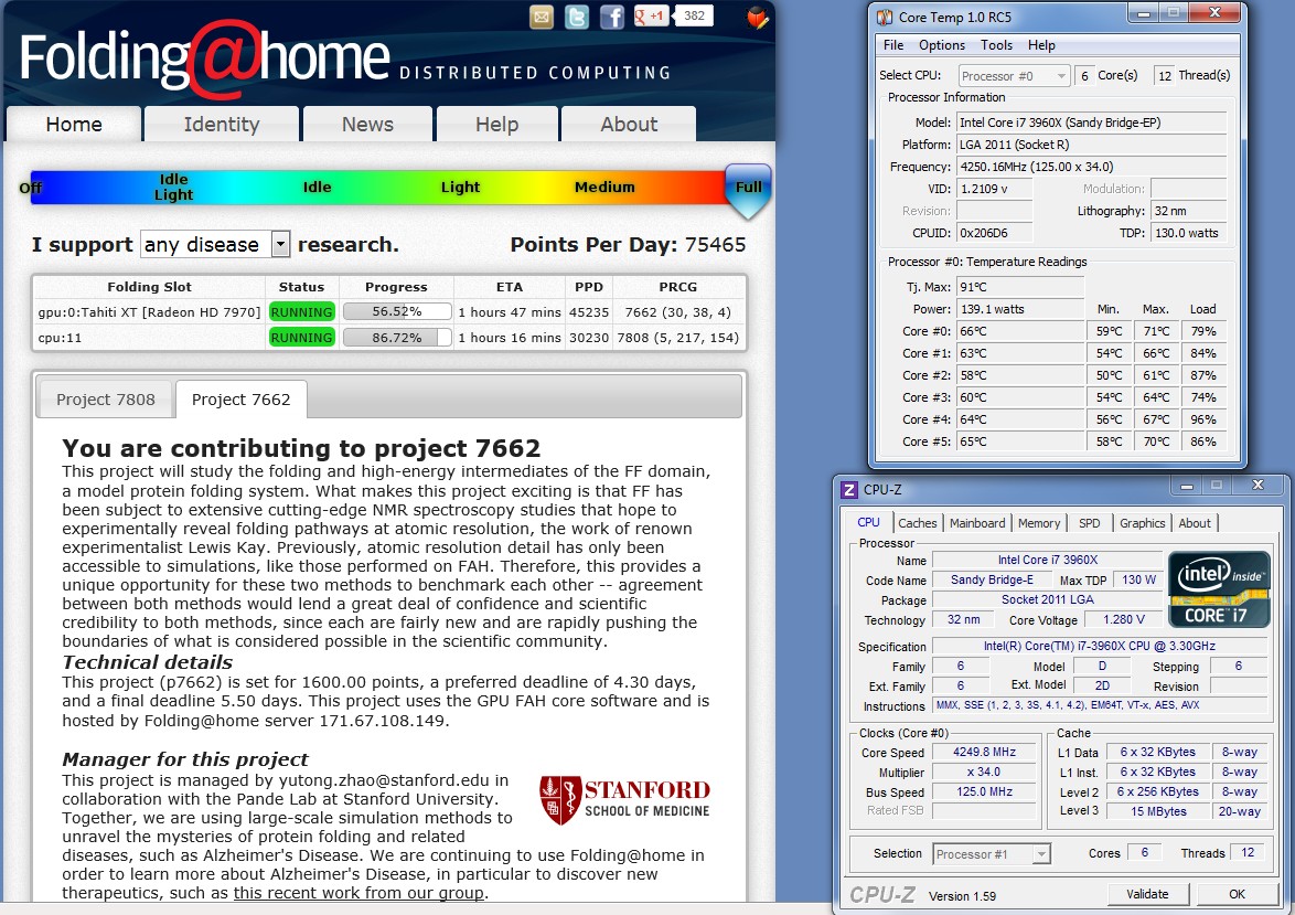

Det høres ut som en mulighet T_A_G. Jeg måtte først et stykke opp med spenningen på 3930K for å få den stabil i folding 24/7 sammenlignet med benchmarking, og så et hakk til for at det skulle være 100% stabilt med variert bruk. Det krever høyere spenning å folde + variert bruk på 4.4GHz enn det gjorde for å kjøre prime, PCmark, eller cinebench på 4.6GHz (som ga 13.37 poeng :cool:).
Var 60C på 3570K @ 4.5GHz (1.192V) med eller uten load? I såfall hvilken load og kjøler?
EDIT: Det kan også ha vært en software feil.

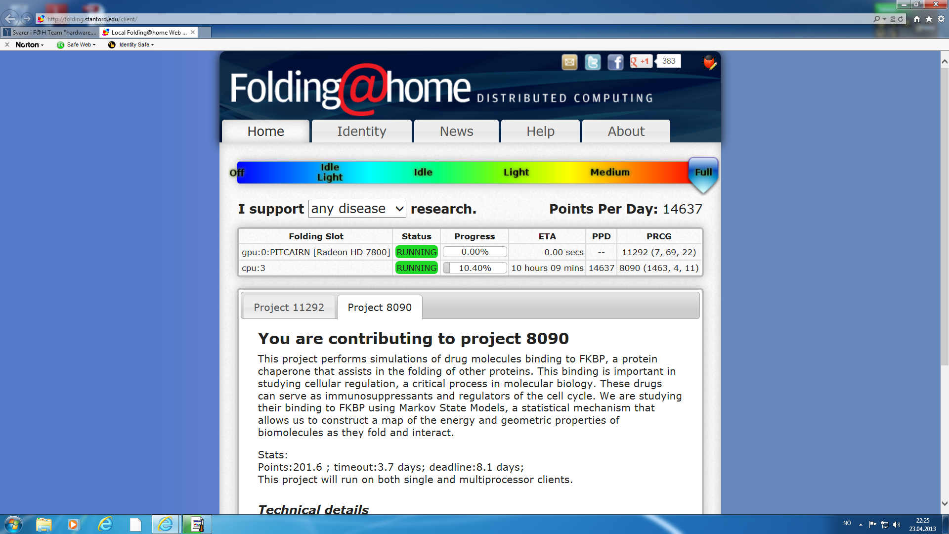

Jeg får ikke i gang FAHcore17..lastet ned AMD 13.3beta driver og lagt til det Crawler123 sa men den står kun på running og ikkno skjer?
ient/cores/www.stanford.edu/~pande/Win32/AMD64/ATI/R600/Core_16.fah/FahCore_16.exe -dir 01 -suffix 01 -version 703 -lifeline 3536 -checkpoint 15 -gpu 0 -gpu-vendor ati
20:00:29:WU01:FS00:Started FahCore on PID 5080
20:00:29:WU01:FS00:Core PID:5068
20:00:29:WU01:FS00:FahCore 0x16 started
20:00:29:WU01:FS00:0x16:
20:00:29:WU01:FS00:0x16:*------------------------------*
20:00:29:WU01:FS00:0x16:Folding@Home GPU Core
20:00:29:WU01:FS00:0x16:Version 2.11 (Thu Dec 9 15:00:14 PST 2010)
20:00:29:WU01:FS00:0x16:Compiler : Microsoft ® 32-bit C/C++ Optimizing Compiler Version 15.00.30729.01 for 80x86
20:00:29:WU01:FS00:0x16:Build host: user-f6d030f24f
20:00:29:WU01:FS00:0x16:Board Type: AMD/OpenCL
20:00:29:WU01:FS00:0x16:Core : x=16
20:00:29:WU01:FS00:0x16: Window's signal control handler registered.
20:00:29:WU01:FS00:0x16:Preparing to commence simulation
20:00:29:WU01:FS00:0x16:- Looking at optimizations...
20:00:29:WU01:FS00:0x16:- Files status OK
20:00:29:WU01:FS00:0x16:sizeof(CORE_PACKET_HDR) = 512 file=<>
20:00:29:WU01:FS00:0x16:- Expanded 45145 -> 171163 (decompressed 379.1 percent)
20:00:29:WU01:FS00:0x16:Called DecompressByteArray: compressed_data_size=45145 data_size=171163, decompressed_data_size=171163 diff=0
20:00:29:WU01:FS00:0x16:- Digital signature verified
20:00:29:WU01:FS00:0x16:Project: 11292 (Run 7, Clone 69, Gen 22)
20:00:29:WU01:FS00:0x16:Assembly optimizations on if available.
20:00:29:WU01:FS00:0x16:Entering M.D.
20:00:31:WU01:FS00:0x16:Tpr hash 01/wudata_01.tpr: 2885622235 1482878372 3754617637 2082552338 1233882236
20:00:31:WU01:FS00:0x16:Working on ALZHEIMER DISEASE AMYLOID
20:00:31:WU01:FS00:0x16:Client config unavailable.
20:00:31:WU01:FS00:0x16:Starting GUI Server
20:01:33:WU00:FS01:0xa4:Completed 70000 out of 1000000 steps (7%)
20:08:31:WU00:FS01:0xa4:Completed 80000 out of 1000000 steps (8%)
20:15:18:WU00:FS01:0xa4:Completed 90000 out of 1000000 steps (9%)
20:18:57:13:127.0.0.1:New Web Connection
Øøh...hva er dette forno...kansje derfor det har stått 0,00% i en time?
Alle mine poster er under full load og på det bildet var spenning i bios 1.195v rom temp 19c.
Full load=folding+miksed use for meg, kjøler noctua-D14.

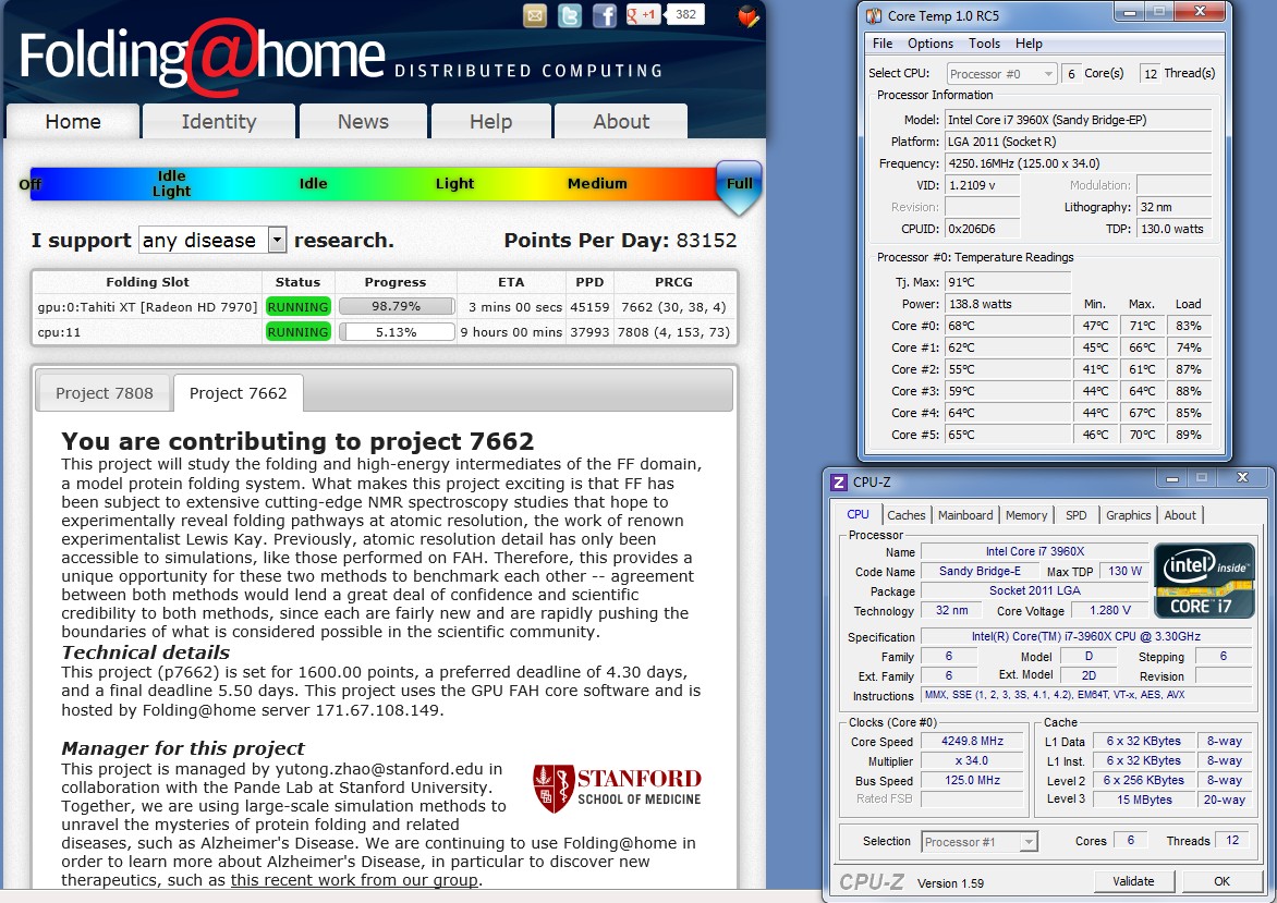

Btw, nå har PPD'en min gått opp...litt mere frekvens på CPU, GPU og vifteregulator så blir det bra håper jeg!

Nå er jeg oppe på over 83k på 7662. Gøy, men nå er det natta....
Det er fortsatt mangel på core 17 arbeid siden "alle" vil ha de og det er bare et prosjekt som kjører. Dvs at du risikerer å få ned en core16 en gang i blant.
Men, ang. din mangelfulle fremgang: En annen tidligere her i tråden som hadde tilsvarende problem, og da var det drivere som var årsaken (måtte reinstallere drivere).
