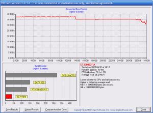

Dette var trist... Vil jeg få bedre ytelse ved å bruke firewire heller enn USB2?
EDIT: Det er forresten denne disken, bare i 300GB versjon.
Seagate USB2/Firewire
Jøss, betraktelig ytelses forbedring med firewire. Og nesten ikke CPU load i det hele tatt, i forhold til USB2.
EDIT: Den gamle testen med USB2.
