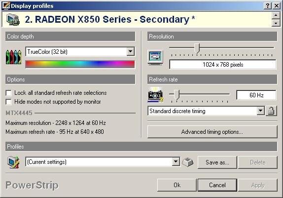

arex1337 Skrevet 11. desember 2005 Skrevet 11. desember 2005 Jeg vil anta problemet ligger i driverene til ATi. Last ned PowerStrip, og du vil ha mulighet til å endre oppløsningen som du vil. Du kan f.eks. legge til 2560x1024 60Hz ved å bruke PowerStrip og gå utenom ATi driverene. 5279260[/snapback] Hvordan bruker jeg Powerstrip til å force en bestemt oppløsning?
Boye Skrevet 11. desember 2005 Skrevet 11. desember 2005 (endret) Ta en titt på bildet. Der det er merket med rødt, endrer du til f.eks. 2560x1024, der det står 85Hz setter du 60Hz. EDIT: De andre verdiene ble kalkulert automatisk. Endret 11. desember 2005 av Boye
arex1337 Skrevet 11. desember 2005 Skrevet 11. desember 2005 (endret) Slik ser det ut hos meg :\ (Kan bare velge de samme oppløsningene som vanlig...) Endret 11. desember 2005 av arex1337
Boye Skrevet 11. desember 2005 Skrevet 11. desember 2005 (endret) Klikk Advanced timing options EDIT: Skal vi se her: - Advanced timing options - Klikk Custom Resolutions - New Resolution: Aspect Ratio=ANY, 2560x1024, vertical refresh rate=60 (Hz) - Add new resolution - Reboot. Endret 11. desember 2005 av Boye

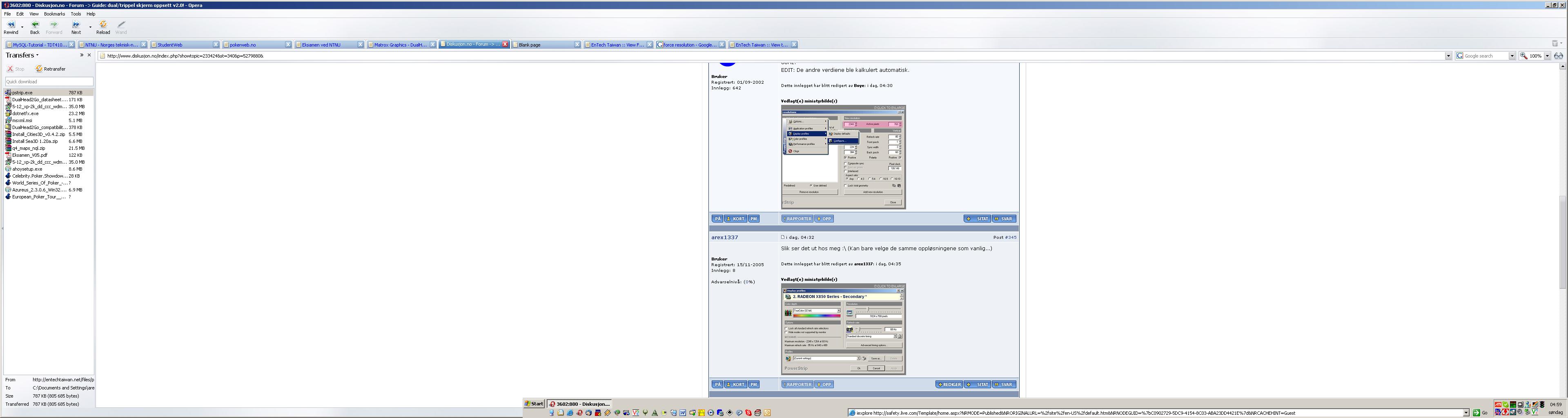

arex1337 Skrevet 11. desember 2005 Skrevet 11. desember 2005 Hellige ku - det funker. Men ta en titt på skjermbildet. Se på startlinjen. Noen måte å fikse dette på? Den tredje (til venstre) henger på som "extend desktop". Skulle jo gjerne hatt startlinjen helt fra venstre og helt til høyre.
Boye Skrevet 11. desember 2005 Skrevet 11. desember 2005 Vel, det er ingen elegant løsning på det problemet. En av grunnene til at man kan få startlinjen over to skjermer er SPAN modus. Når man kjører i SPAN tror Windows at du bruker en skjerm. Skjermene deler samme framebuffer (hvis jeg har forstått dette riktig). Effekten av dualhead2go blir den samme - du tar en utgang, og splitter ut på to skjermer. Når man bruker extended mode, vil hver skjerm være uavhengig av hverandre. I ditt tilfelle kjører du begge på en gang - du har venstre skjerm, som er extended. Og du har de to til høyre, som kjører i SPAN. For å få SPAN til å fungere, vil kravet være like oppløsninger på hver utgang. Men ettersom den ene utgangen på skjermkortet ditt kjører 1280x1024 og den andre kjører 2560x1024, rent teknisk sett, vil ikke dette gå. Dersom du hadde kjørt quadhead (2stk dualhead2go bokser og 4 skjermer) ville man muligens kunne kjørt begge skjermkort utgangene på 2560x1024. Da ville SPAN fungert som vanlig. Et software alternativ til å løse problemet ditt er kanskje ULTRAMON? http://www.realtimesoft.com/ultramon/
