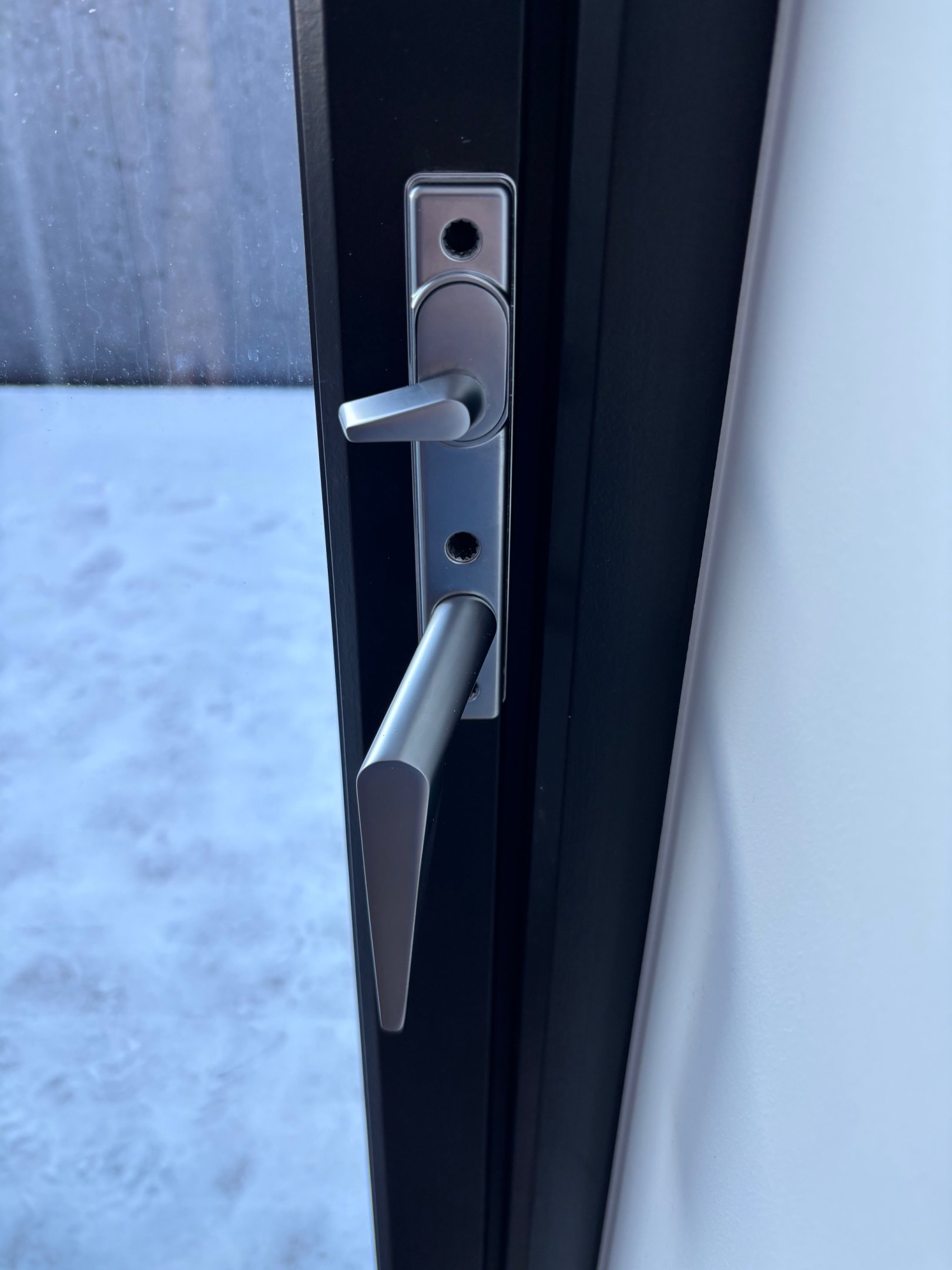

Salvesen. Skrevet 1 time siden Skrevet 1 time siden Prøver å skifte håndtak til terassedør men får den pokker meg ikke av. Har skrudd ut de 3 skruene som fester de sammen men de vill ikke fra hverandre. Må være ett triks jeg ikke kjenner til😅 noen som vet?
Salvesen. Skrevet 1 time siden Forfatter Skrevet 1 time siden halnes1 skrev (1 minutt siden): hvilket merke/navn? aner ikke, står ingenting på den 😕 Og fra salgsoppgave står det heller ikke leverandør av dør: "Vinduer og terrassedør i tre Farge: Svart"
halnes1 Skrevet 1 time siden Skrevet 1 time siden Kikket på min dør som ikke er helt lik men 2 skruer innvendig og 3 lukkere , 1 oppe 1 mid og 1 nede altså de som kommer ut når du stenger. Kanskje hendelen må være i en bestemt posisjon for å få den ut. Hvis ikke kontakt de som har bygd eller bruk dynamitt😀
PaladinNO Skrevet 46 minutter siden Skrevet 46 minutter siden Vet ikke om dette gjelder din dør, men flere dørhåndtak har også enten / i tillegg en liten låseskrue under håndtaket, og hele frontbraketten kan sitte fast med små metallklips som sitter festet mot delen under. Den lille skruen er gjerne en liten Unbrako (og den kan være innfelt, så den er vanskelig å se), og prøv med en liten Flathodet skrutrekker mellom dørbladet og braketten for å se om du får lirket ut en av klipsene. Ikke stikk hodet for langt inn, da går det bare rett i metallet under). Bare en halv millimeter inn. Noen braketter har en liten innfelling helt nederst nettopp for et flathode for å løsne det.
Salvesen. Skrevet 42 minutter siden Forfatter Skrevet 42 minutter siden PaladinNO skrev (3 minutter siden): Vet ikke om dette gjelder din dør, men flere dørhåndtak har også enten / i tillegg en liten låseskrue under håndtaket, og hele frontbraketten kan sitte fast med små metallklips som sitter festet mot delen under. Den lille skruen er gjerne en liten Unbrako (og den kan være innfelt, så den er vanskelig å se), og prøv med en liten Flathodet skrutrekker mellom dørbladet og braketten for å se om du får lirket ut en av klipsene. Ikke stikk hodet for langt inn, da går det bare rett i metallet under). Bare en halv millimeter inn. Noen braketter har en liten innfelling helt nederst nettopp for et flathode for å løsne det. Takk for tips! Dessverre ingen "settskrue" eller slikt på håndtak, helt jevn rundt hele. Og langs kanten på hele låsen/firkanten er det heller ikke noen skruer eller klips eller noe slikt. Blir ikke klok på dette 😛
sedsberg Skrevet 39 minutter siden Skrevet 39 minutter siden Sikker på at den ikke bare sitter limt fast i beis/maling?
Salvesen. Skrevet 21 minutter siden Forfatter Skrevet 21 minutter siden sedsberg skrev (17 minutter siden): Sikker på at den ikke bare sitter limt fast i beis/maling? Helt riktig! Flaut men her var det jeg som var pysete 😛 Fikk nappet det løst. Men nå sitter den fast i låse vrideren 😄
