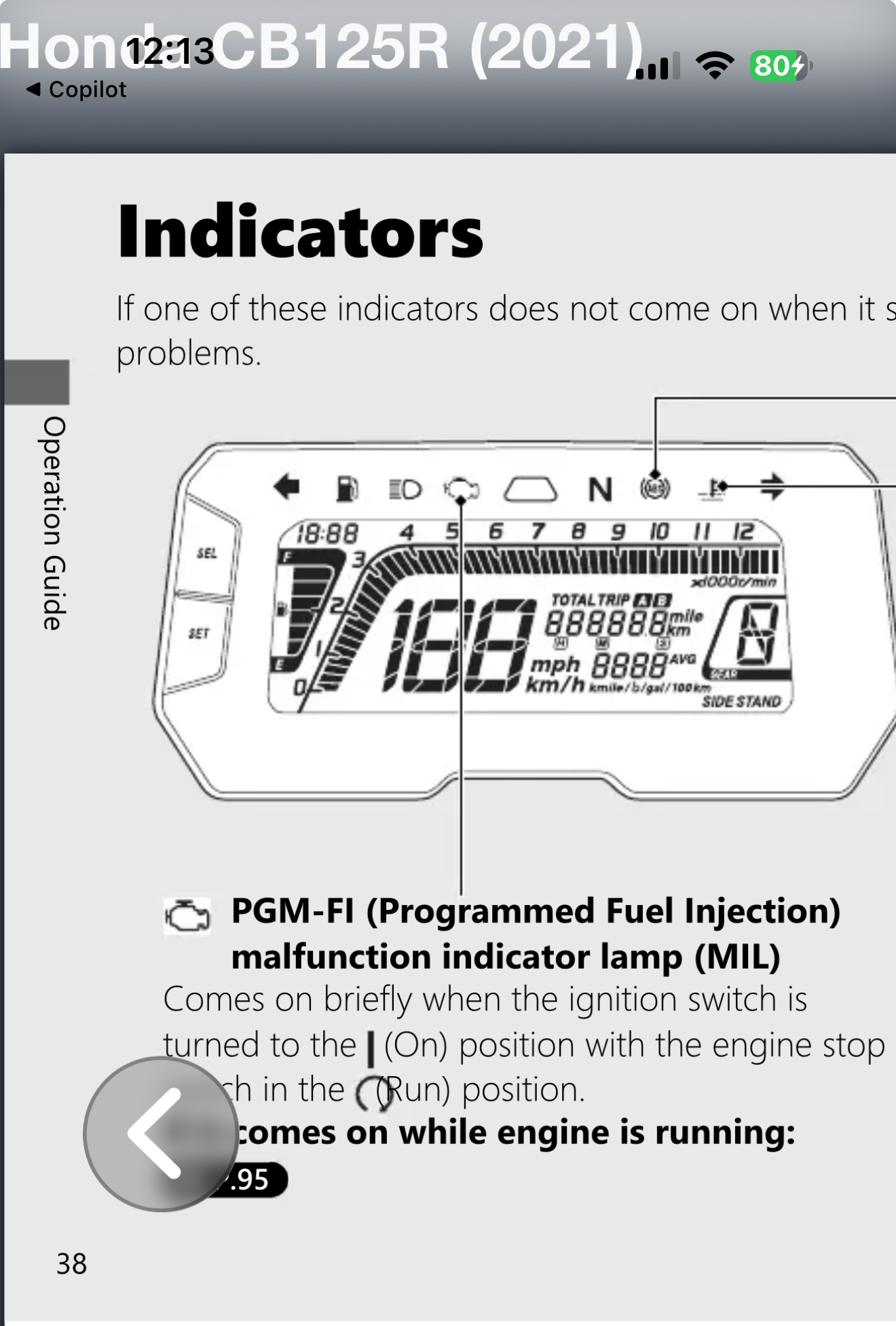

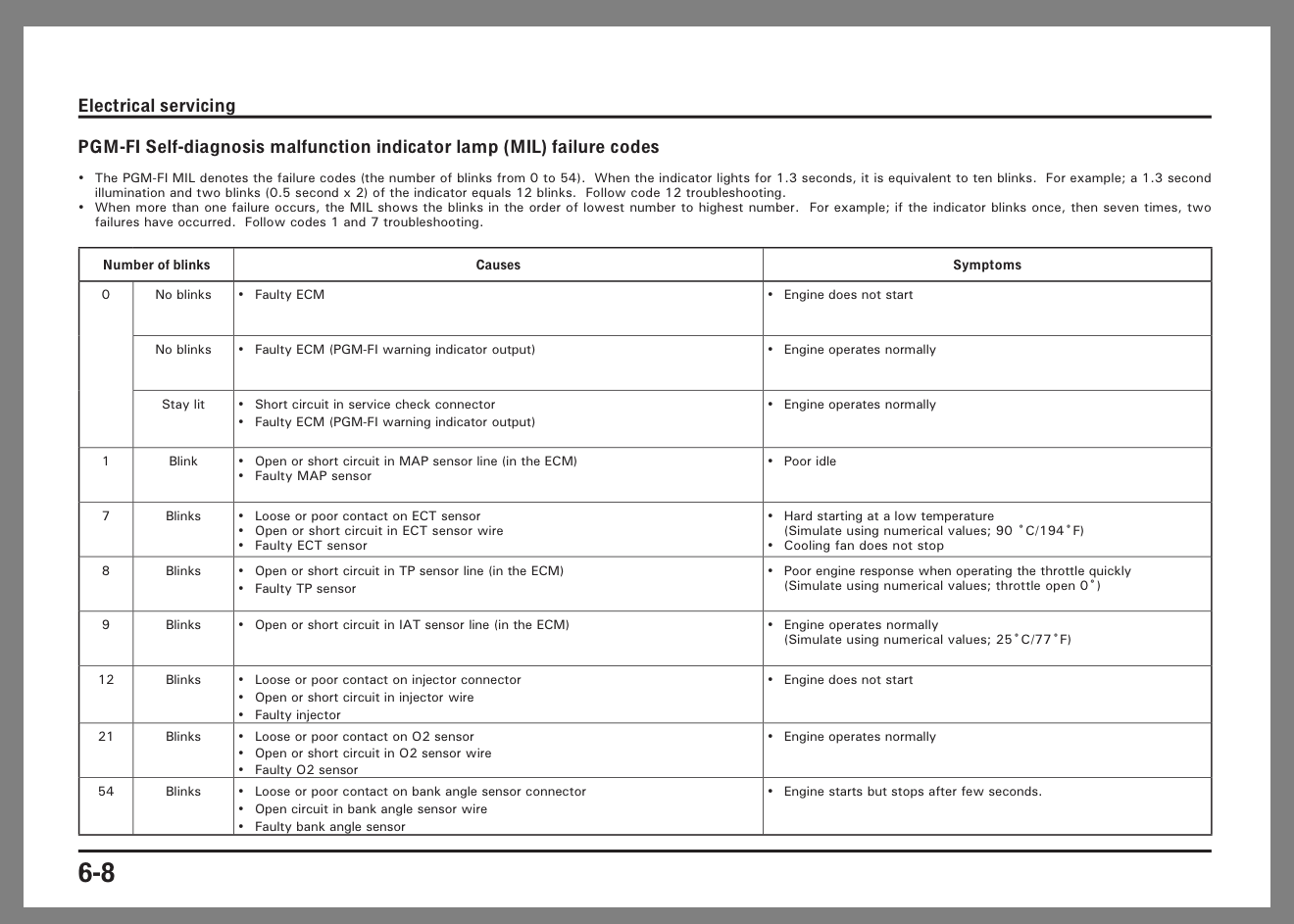

Skal i utgangspunktet ikke være nødvendig, dersom den såkalte «PGM-FI»-indikatoren (motorsymbol) blinker, skal man kunne lese ut feilkode ut fra antall blink og varighet på disse.
Kilde
Gitt at tabellen under stemmer for din sykkel, så kan det at motoren ikke starter komme av flere ting;
Kilde

Det skal visstnok være mulig å bruke standard diagnoseverktøy for bil, men da med en overgang fra sykkelens 4-pins plugg til OBD2 plugg.
da skal jeg se om det kommer noe MIL lys på og hva det betyr om det er noe elektronisk feil eller noe som dukker opp, det første jeg gjør blir å skru opp tennplugg hette og se hvordan tennpluggen ser ut
