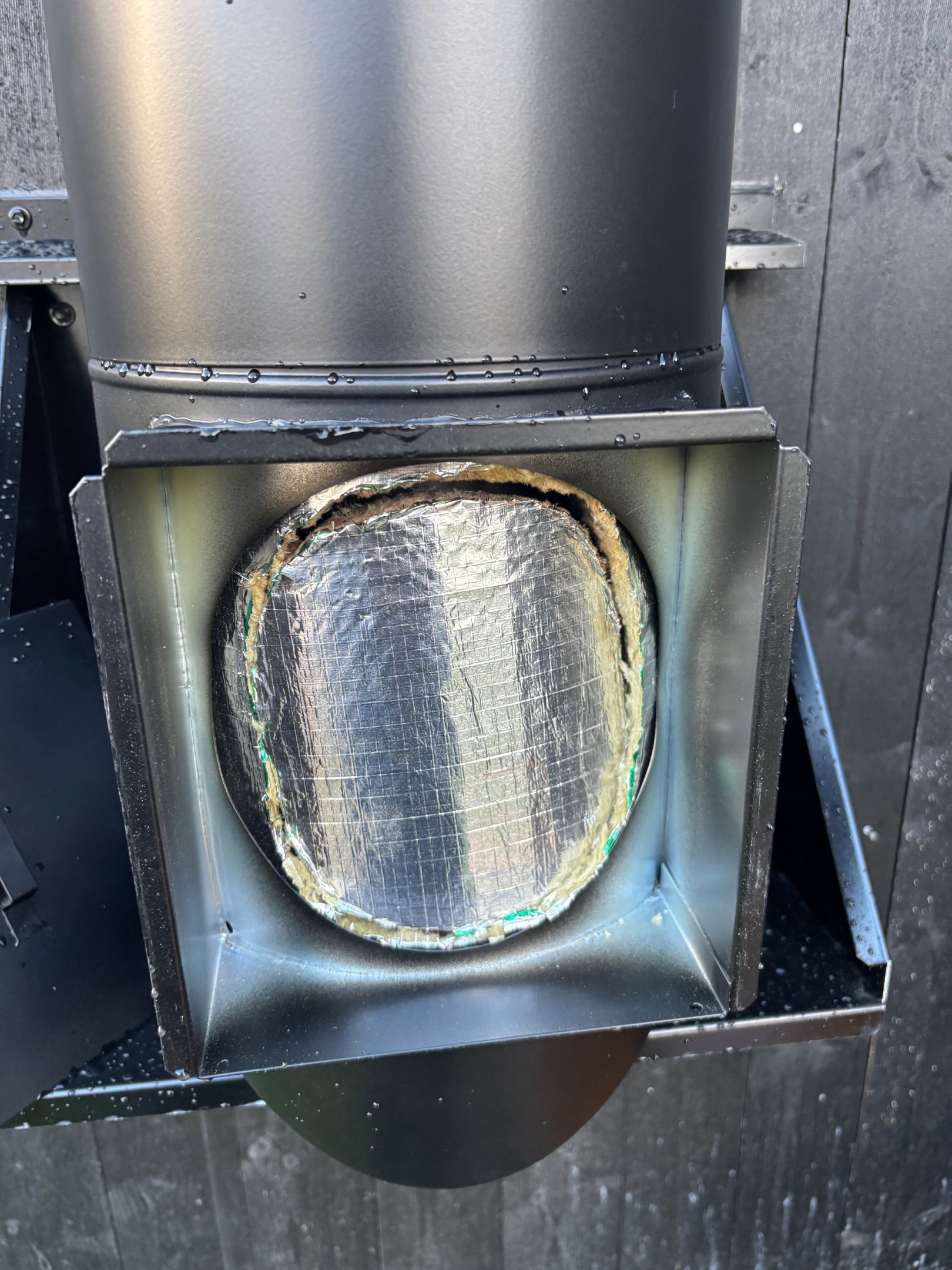

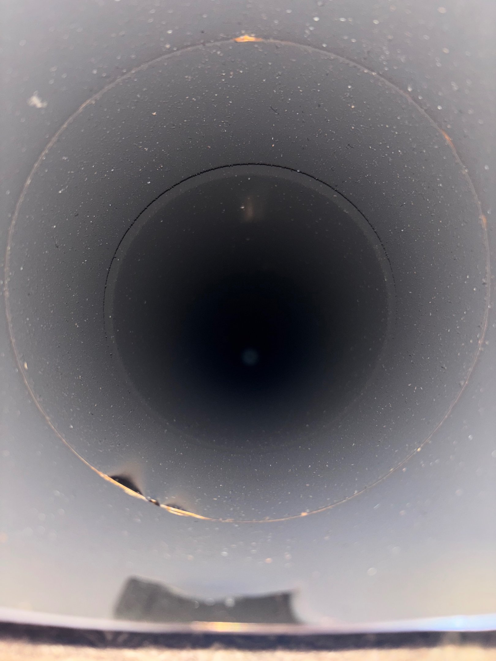

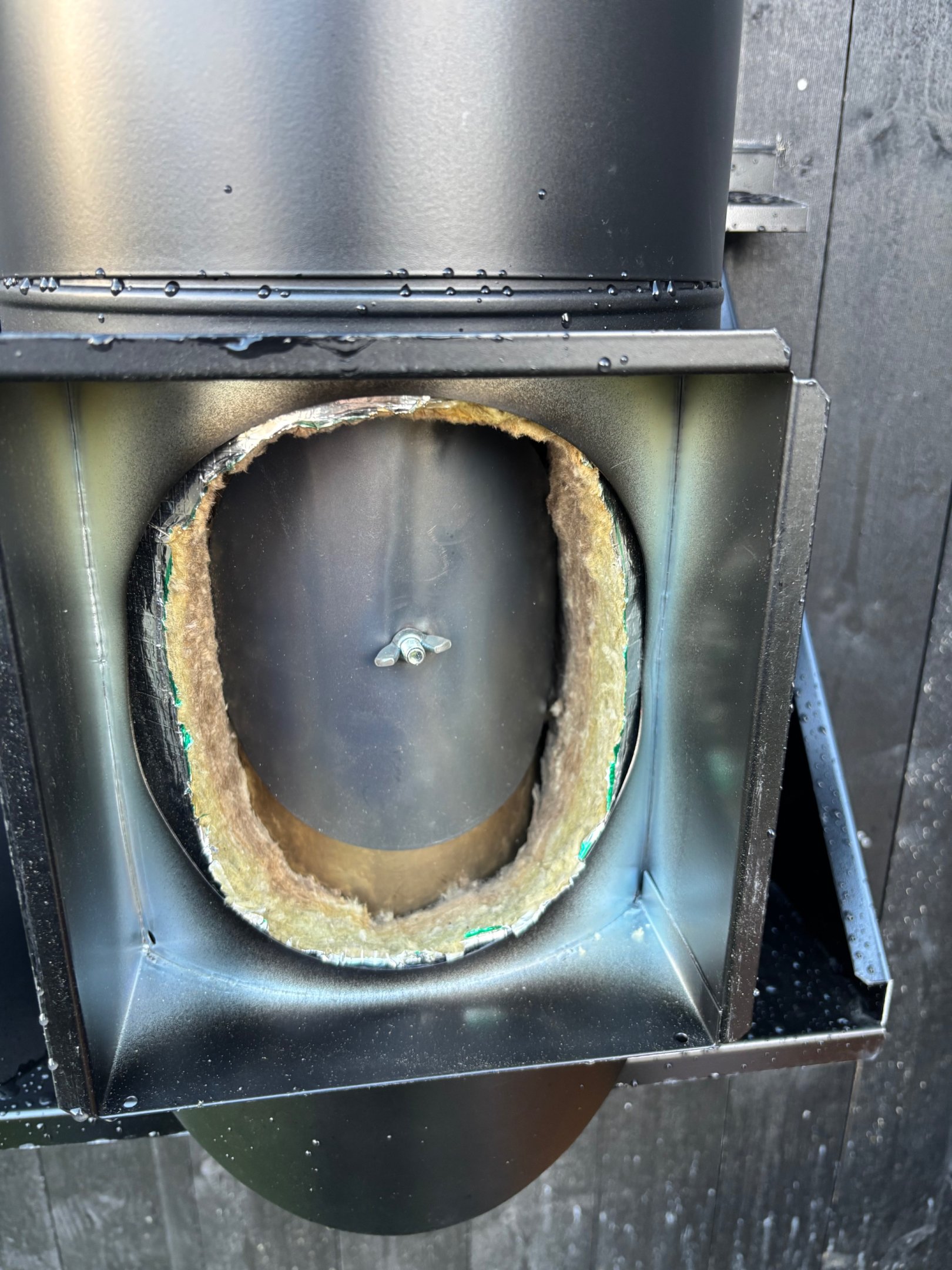

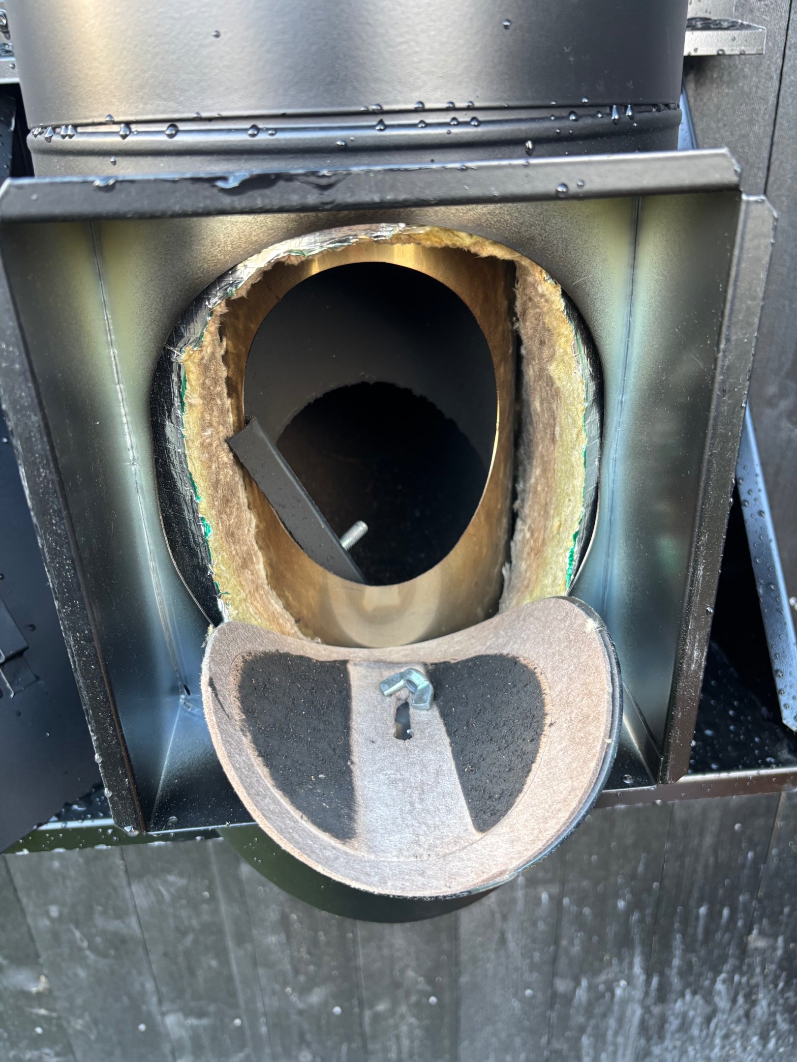

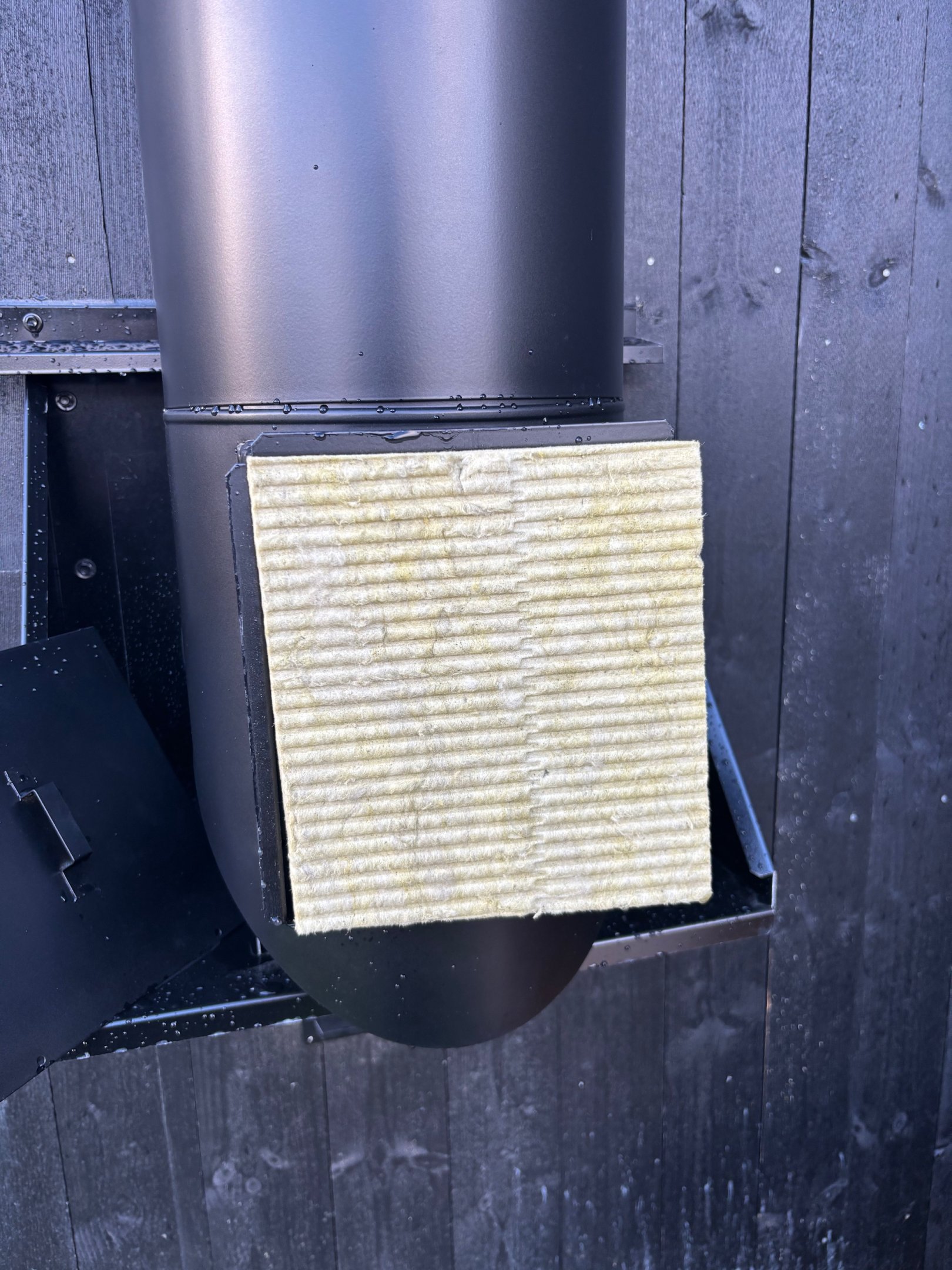

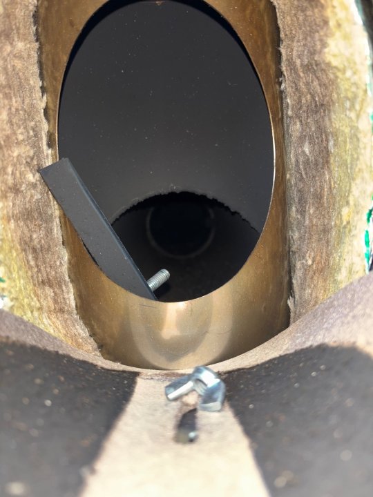

Salvesen. Skrevet 2 timer siden Forfatter Skrevet 2 timer siden Takk for tips folkens! Skal prøve å pirke den ut i morgen å se hva som skjuler seg bak samt få inspisert
aklla Skrevet 2 timer siden Skrevet 2 timer siden Pipa består jo av metallrøret du ser, så isolasjon, så ett nytt metallrør inni der igjen som røyken skal gå ut av. Det skal og må være isolasjon mellom der. Men det må også være tilgang inn i selve pipa pga feier og inspeksjon. Fant en manual her, https://www.contura.eu/download/18.4dc5a77416eccdba3491404/1676897535904/iav_Premodul_skorstenssystem_ST_no.pdf selv om denne viser fint lite om akkurat den vinkelen.. Men man ser jo hvordan resten av pipa virker sånn helt grunnleggende.
Zeph Skrevet 2 timer siden Skrevet 2 timer siden (endret) Jobs skrev (56 minutter siden): Høres helt vilt ut at det er isolasjon der,da er nok feilen at noe av isolasjonen har blitt dratt med opp i pipeløpet. Pipa er isolert for å unngå varmetap i pipeløpet og oppnå betre trekk når den blir varm. Det er eit relativt nytt hus. Kva med å ta ein telefon til dei som installerte pipa? Endret 2 timer siden av Zeph
