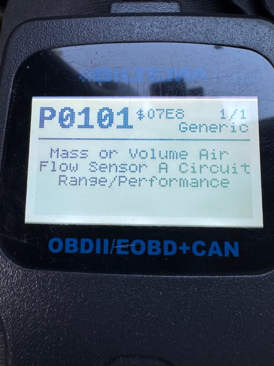

Svanshorn Skrevet 27. august 2025 Skrevet 27. august 2025 Hey! Har en eldre Mazda 5 (2007) som plutselig har begynt å fuske. Bilen går bra, men noen ganger så går bilen dårlig. Dårlig respons på gassen, og plutselig så blinker DPF, motorlampe og antispinn-lampen, og bilen går plutselig litt bedre, men uten turbontrykk virker det som. Prøvde og feilsøke og lytte til ulyder, men kom bare frem til en sprukket slange fra filterboksen til turboen, som jeg har byttet, men ingen forskjell. Når jeg slår av bilen så forsvinner DPF-lampen, men motor og antispinn fremdeles lyser. Når jeg fjerner feilkodene så går bilen som den skal, men så kommer de tilbake etter litt. Opplever også at bilen knapt går fremover i 1. gir med klampen i bånn, for så å plutselig ta avgårde i full fart 🤷🏽 Noen innspill på hvor jeg skal begynne? Kan det vere luftmengde-måleren? //

Maskinfører Skrevet 29. august 2025 Skrevet 29. august 2025 Fra al Feilkode P0101 betyr at det er et problem med masse- eller volumluftstrømssensoren (MAF), som måler luftmengden som går inn i motoren. Dette kan skyldes en defekt MAF-sensor, en luftlekkasje i innsuget, eller en blokkering i luftinntaket. Konsekvensene kan være dårlig motorytelse, redusert drivstofføkonomi, og at varsellampen for motor feil (Check Engine Light) tennes. 1
Svanshorn Skrevet 3. september 2025 Forfatter Skrevet 3. september 2025 Hei igjen! prøvde å koble ut sensoren når lampene begynte å lyse igjen, men de var der fremdeles. Har nå feilkode 101, 102 og 103 🤷🏽 1
