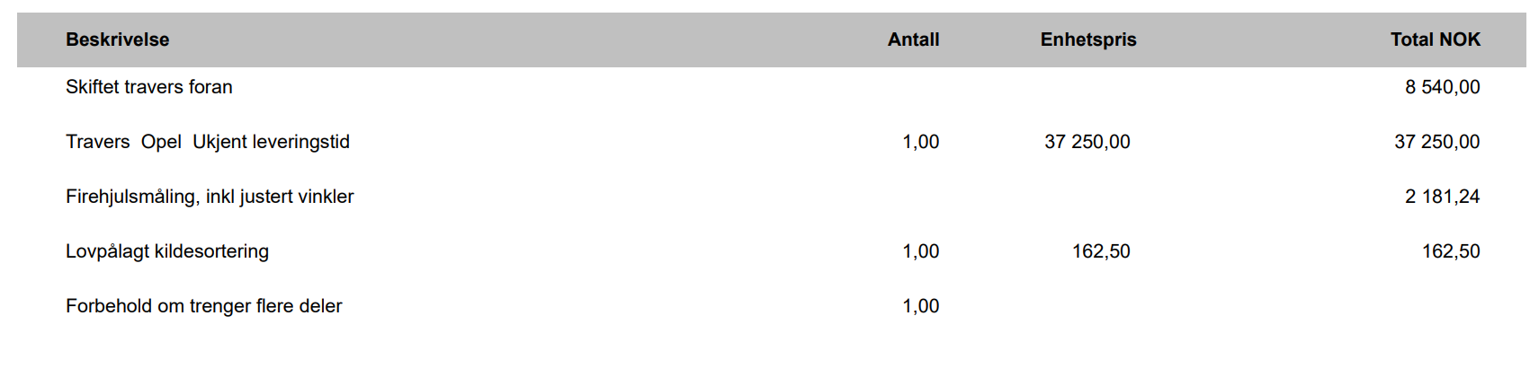

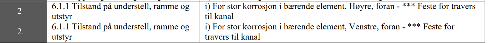

Rosewell1983 Skrevet 10. juli 2025 Skrevet 10. juli 2025 Hei Jeg tror Snapdrive ikke ønsker denne jobben =D Jeg kom fra EU kontroll på NAF hvor de sa jeg trengte å bytte travers fremme på min Opel Meriva 2010. Det første jeg gjorde var å stikke innom snapdrive å ba om pristilbud. Etter noen timer fikk jeg tilbudet. 37 000kr koster visstnok en ny travers fremme. Jeg visste det var dyrt, men så dyrt? Det høres ut som om de smører litt tykt på og i praksis sier dem at "vi vil ikke ha denne jobben". Jeg har jo prøvd å google etter svar, der finner jeg alt fra 4000kr til 14000kr så jeg vet ikke helt hva man skal tro. Jeg trodde jeg kanskje måtte ut med rundt 20 000kr. Er det snakk om 45 000kr så vraker jeg lett bilen

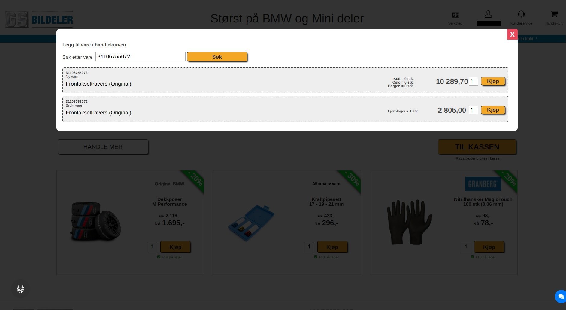

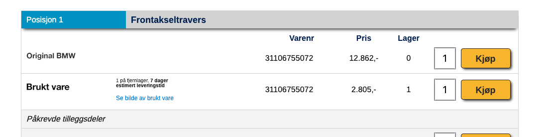

Gavekort Skrevet 10. juli 2025 Skrevet 10. juli 2025 Fuck off priser pleier å være på timepris, ikke delpris. Det er dessverre slik at nye originale karosserideler kan koste en del, og det spiller ingen rolle om bilen er ny eller gammel. Jeg vil foreslå at du skaffer deg en travers fra en hugger og finner noen som har lyst å montere den for deg.
MailMan13 Skrevet 10. juli 2025 Skrevet 10. juli 2025 (endret) Sjekk flere steder. Er det en sånn de skal ha 37000 for? Høy orginalpris betyr ofte høy høgger-pris også. Ikke umulig at en ny fra ettermarkedet er vesentlig billigere enn høgger-del. Endret 10. juli 2025 av MailMan13
Gavekort Skrevet 10. juli 2025 Skrevet 10. juli 2025 MailMan13 skrev (2 minutter siden): kke umulig at en ny fra ettermarkedet er vesentlig billigere enn høgger-del. Ikke på BMW i hvert fall
MailMan13 Skrevet 10. juli 2025 Skrevet 10. juli 2025 (endret) 8 minutes ago, Gavekort said: Ikke på BMW i hvert fall Bra jeg sa ofte og ikke alltid da (Orginal-prisen der var jo forsåvidt ikke veldig høy heller) Endret 10. juli 2025 av MailMan13

Rosewell1983 Skrevet 11. juli 2025 Forfatter Skrevet 11. juli 2025 Jeg fikk svar på mailen jeg sendte igår hvor jeg spurte hvordan de kunne forsvare prisen på 37000kr kontra 3000kr. Basically de sier at de bruker leverandør som selger orginale deler med riktig passform. Ikke "kopideler" som har pleier å ha uriktig passform. Fine ord som kommer fra snapdrive. Det er nå jeg skulle hatt mulighet til å bestille travers gjennom "riktige kanaler" bare for å se om prisen ble den samme. Ha. Tror dere det er mulig å få svar på det også vis jeg stikker innom en merkeforhandler å spør hva det vil koste å bestille ny travers/hjelperamme til min bil? Skader ikke å prøve """ Hei, Det er fordi vi har hentet pris på ny oss merke forhandler, som normalt har rett passform på delene. Etter marked/ kopi deler har ikke alltid rett passform. Vi har heller ikke avtaler med nettfirma som seller kopi deler til biler 😊 Men du står fritt til å kjøpe deler der det måtte passe deg. Så kan vi ta jobben, prisen blir med forbehold at det kan komme ekstra deler som normalt ruster fast. """
Hollabaloo Skrevet 11. juli 2025 Skrevet 11. juli 2025 (endret) Rosewell1983 skrev (2 timer siden): Tror dere det er mulig å få svar på det også vis jeg stikker innom en merkeforhandler å spør hva det vil koste å bestille ny travers/hjelperamme til min bil? Skader ikke å prøve Jeg tenker det er et naturlig kontrollsteg å forhøre seg med merkeforhandler ang. pris ja. Det ville overraske meg hvis ikke Opel sin pris også vil være rundt 37000 kr. Utover det så tenker jeg det er helt forståelig at SnapDrive ikke ønsker å ta sjansen på pristilbud med kopideler med potensielt dårlig passform. Jeg stusser på at de i samme epost samtidig foreslår at du kjøper inn kopidel selv og at de så monterer den inn. Men mulig de kan inspisere og måle delen når de først har den hos seg, og evt. velge å avvise den før påbegynt jobb dersom de mener det er for dårlig kvalitet. Uten at de da selv sitter med noe ansvar. Endret 11. juli 2025 av Hollabaloo

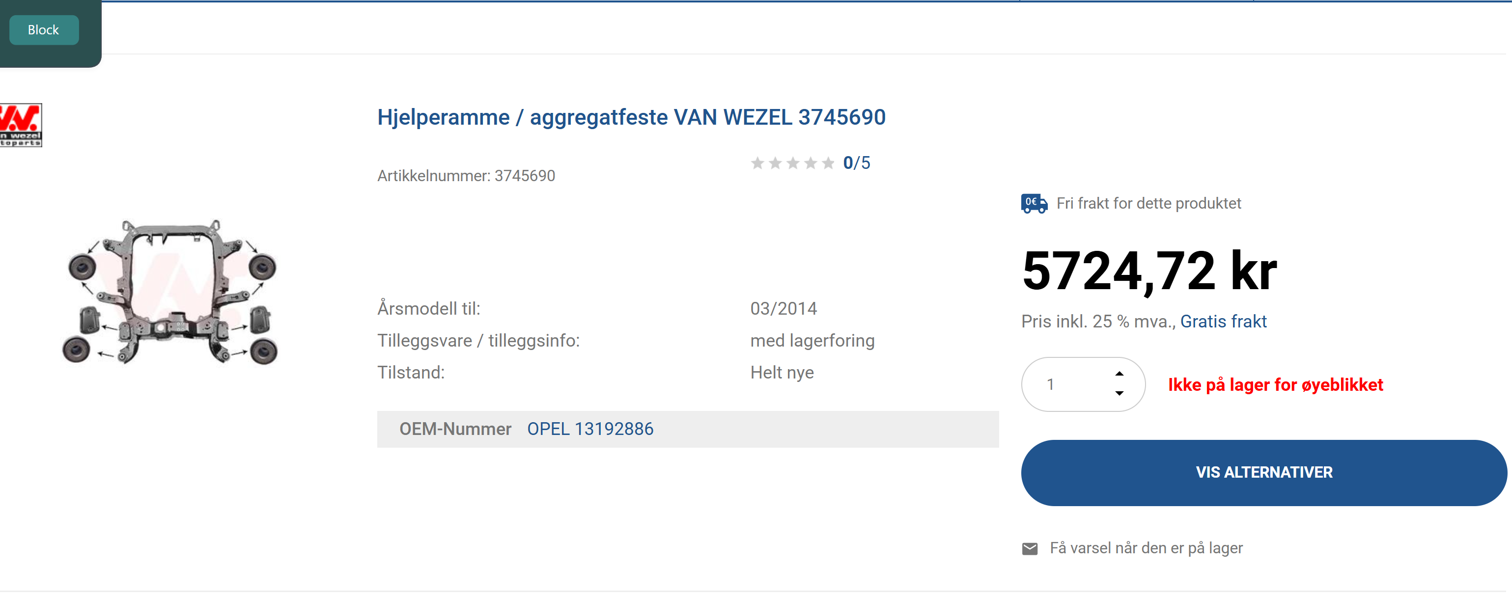

Maskinfører Skrevet 21. juli 2025 Skrevet 21. juli 2025 De har travers på Eurodel også pris 4 700 https://www.eurodel.no/hjelperamme-aggregatfeste-nty-zrz-pl-002
