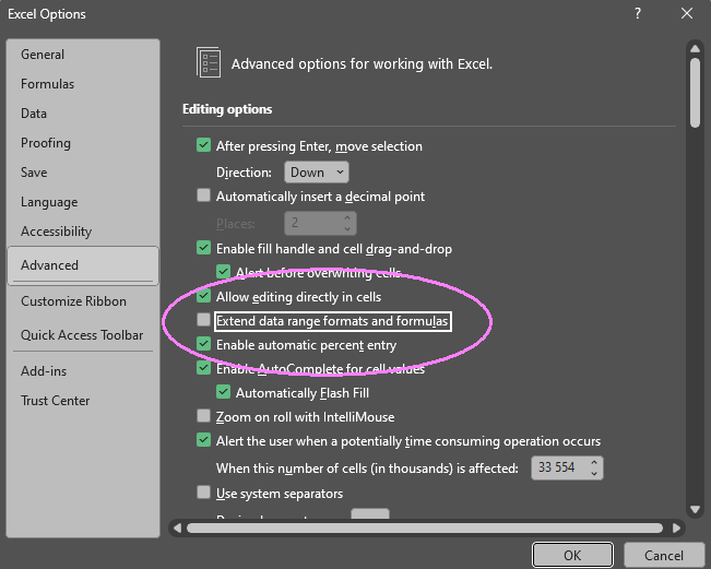

Jeg bruker Excel 2021, og for meg funket det å slå av følgende:
Takk, da forsvant det.

Om det forsvant ved å slå av den funksjonen så må det vere noko formatering i arket du ikkje har oppdaga.

Dette er hva Microsoft Support skriver om funksjonen:
Sitat
Extend data range formats and formulas : Select to automatically format new items added to the end of a list to match the format of the rest of the list. Formulas that are repeated in every row are also copied. To be extended, formats and formulas must appear in at least three of the five last rows preceding the new row.
Source: https://support.microsoft.com/en-us/office/advanced-options-33244b32-fe79-4579-91a6-48b3be0377c4
backtoback skrev (På 8.7.2025 den 10.51):
Det MS skriver der stemmer nok med det som skjedde for meg.
Merket med grønt siste uken, så opptil 5 linjer, så ble de neste linjene grønne når noe ble ført inn.
Har opplevd at dette kan oppføre seg enda merkeligere, der den henter farge fra forrige kolonne etter å ikke ha gjort det i flere andre rader først. Oppleves som det ble verre i løpet av fjoråret. Mulig vi fikk noen oppdateringer utrullet. Var ikke klar over denne innstillingen, tenkte det var copilot som hadde blitt rusha for raskt inn.
