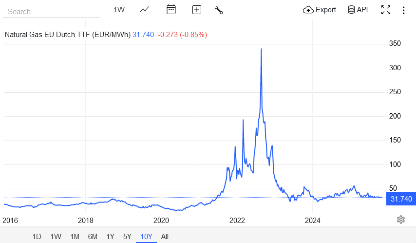

trikola Skrevet 29. juli Skrevet 29. juli (endret) Er for tidlig for egen tråd, men ligger i samme gate som hydrogen som energibærer: Hexanitrogen Quote Hexanitrogen (diazide, hexaaza-1,2,4,5-tetraene) is a nitrogen compound with the formula N6, consisting of two azide units linked to each other. Its stability and structure were theorized in 2016[1] and its synthesis was reported in 2025.[2] It is stable at cryogenic temperatures.[2] Its synthesis has been regarded as highly significant, as higher allotropes of nitrogen have potential application as propellants, explosives or energy storage. Endret 29. juli av trikola

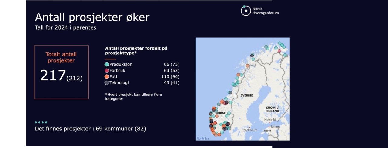

HF- Skrevet 28. september Forfatter Skrevet 28. september Siste fra tilkarringsbransjen; det er hydrogenprosjekter på gang over heile landet! Så får vi håpe at dei fleste tar til fornuft og blir skrinlagt før investeringsbeslutning 2

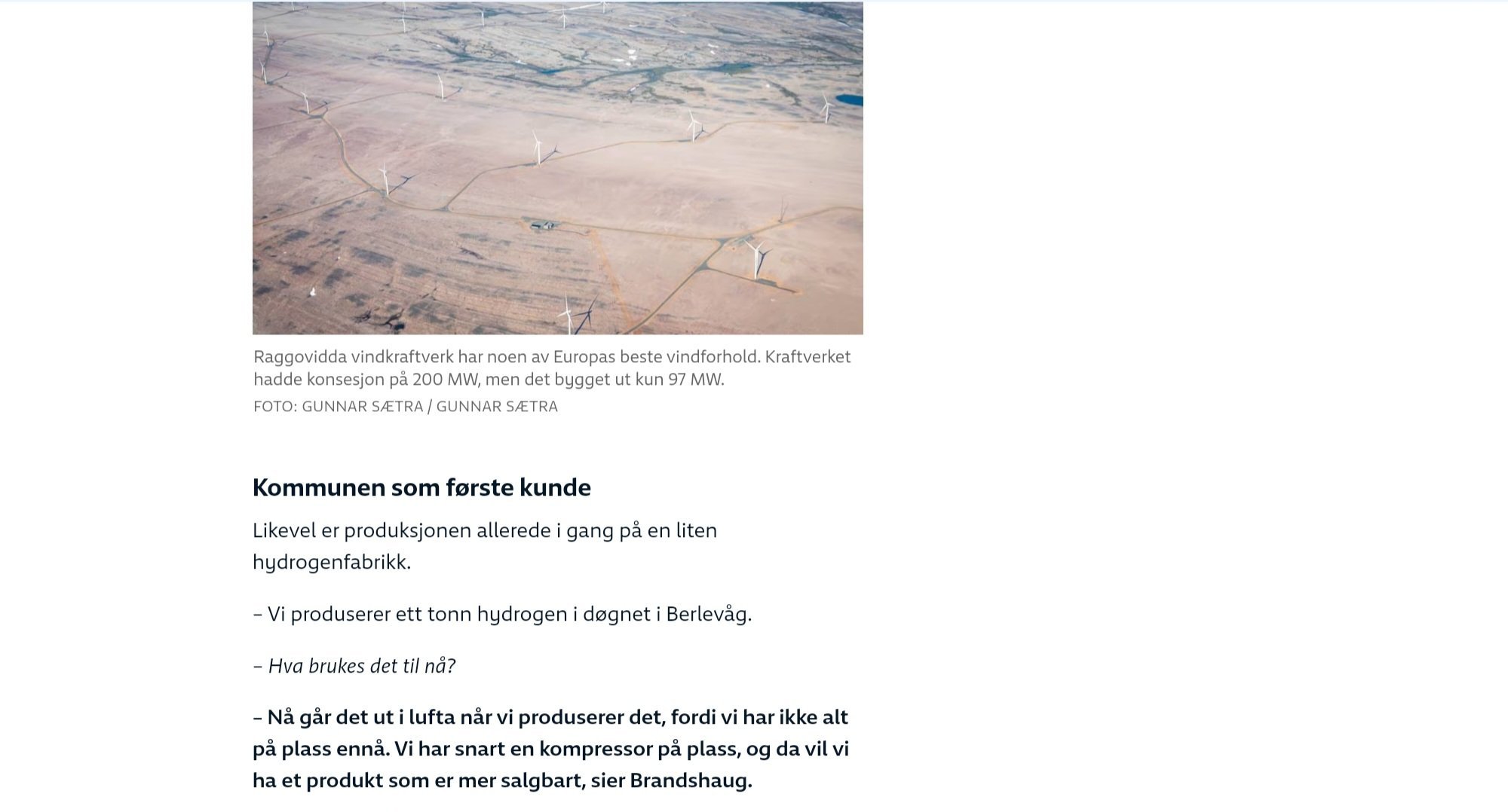

HF- Skrevet 1. oktober Forfatter Skrevet 1. oktober Av og til en ikkje trur sine egne auger: dei produserer ett tonn hydrogen i døgnet i Berlevåg, men hydrogenet blir berre "slept ut i lufta"!?! 1

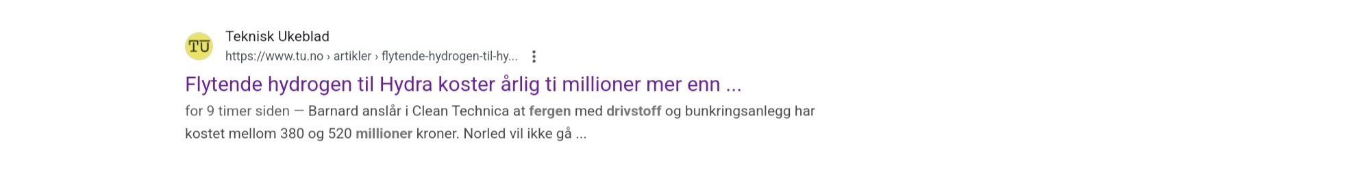

HF- Skrevet i går, 12:38 Forfatter Skrevet i går, 12:38 Pluss-sak fra tu, men en får med seg essensen: Å kjøpe flytande hydrogen fra Tyskland er fryktelig dyrt. På tide å la ferga Hydra gå 100% på straum 1 1
Trestein Skrevet 20 timer siden Skrevet 20 timer siden HF- skrev (6 timer siden): Pluss-sak fra tu, men en får med seg essensen: Å kjøpe flytande hydrogen fra Tyskland er fryktelig dyrt. På tide å la ferga Hydra gå 100% på straum Den går nok på straum den får fra en fuelcelle. Men godt poeng. Dyrt og dårlig fylleanlegg. Tror det tok en uke å fylle den? Dessuten er hydrogen 5-8ganger så dyrt som for noen år siden da den kostet 100kr kiloen
