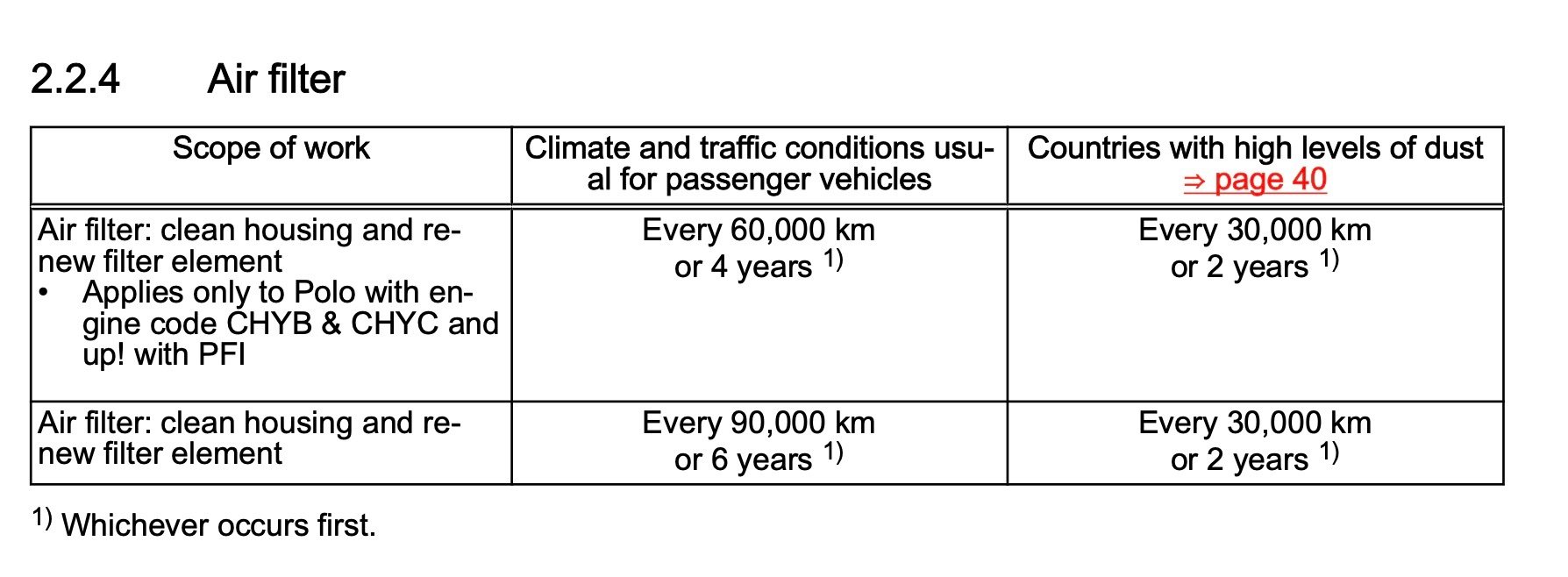

Hollabaloo Skrevet 7. april 2025 Skrevet 7. april 2025 (endret) For min 2014 VW Golf 1,4TSI så gjelder følgende: Luftfilter motor: Hver 90000km/6år (det som kommer først) Luftfilter kupe (kupéfilter): Hver 60000km/2år (det som kommer først) På tidligere biler jeg har eid, så har jeg pleid å bytte selv 2. hvert år. Billig og enkel jobb. Endret 7. april 2025 av Hollabaloo

Hollabaloo Skrevet 7. april 2025 Skrevet 7. april 2025 (endret) sedsberg skrev (12 minutter siden): Snålt. For min 2017 Golf 1,4TSI er luftfilter annenhvert år. Kupéfilter bytter man hvert år. Dette er luften man selv puster inn. Bilen min har full servicehistorikk fra merkeforhandler, og jeg ser i serviceheftet at "hvert 6. år" er fulgt opp for luftfilter. Enig i at det er rart at GTE har annerledes intervall. Norge er forøvrig ikke på listen over "countries with high levels of dust". Endret 7. april 2025 av Hollabaloo
