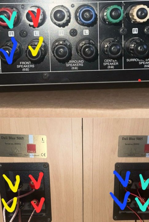

Mats O Skrevet 25. januar Skrevet 25. januar (endret) Jeg har 2 høytalere og hver trenger 2 ledninger, altså 4 tilsammen. Så på forsterkeren er det bare plass til 2 ledninger på hver kategori unntatt den ene som har plass til 1. Det er 4 kategorier som er «front speakers» som har plass til 2 ledninger. «Surround speakers» som er plass til 2 ledninger på. «center speakers» som er plass til 1 ledning på. Og så «surround back/room2 speakers på». Så jeg lurer på hvor jeg skal koble for å få lyd i begge høytalerene Bilder av høytalere bak og forsterkeren nede si ifra hvis jeg skal vise/ ta bilde av noe annet på forsterker eller høytalere hvis det trengs 👍 Endret 25. januar av Mats O
Mag ne Skrevet 25. januar Skrevet 25. januar (endret) Du kan koble sammen, parallelt, de to inngangene til hver høyttaler. Enten med korte ledninger bak høyttalerne, elker om du får begge inn i samme utgang bak på forsterkeren, og bruker bare front l og r. Kablene ser tynne ut, så det siste går sikkert bra. Du må holde styr på hva som er pluss og minus. Endret 25. januar av Mag ne 2 1
Gouldfan Skrevet 25. januar Skrevet 25. januar (endret) Mats O skrev (48 minutter siden): Jeg har 2 høytalere og hver trenger 2 ledninger, altså 4 tilsammen. Så på forsterkeren er det bare plass til 2 ledninger på hver kategori unntatt den ene som har plass til 1. Det er 4 kategorier som er «front speakers» som har plass til 2 ledninger. «Surround speakers» som er plass til 2 ledninger på. «center speakers» som er plass til 1 ledning på. Og så «surround back/room2 speakers på». Så jeg lurer på hvor jeg skal koble for å få lyd i begge høytalerene Bilder av høytalere bak og forsterkeren nede si ifra hvis jeg skal vise/ ta bilde av noe annet på forsterker eller høytalere hvis det trengs 👍 Hei bedre om du bare kjøper eller lager en kabel skinne. Biwire blir bare tuvlete med ditt oppsett dvs hjemmekino forsterker. Eneste jeg synes biwire er godt for er biamping. Du kan prøve om hifiklubben som Dali kommer fra har skinner, tror de er billige. Ellers bruker jeg noen ohlbach som jeg fikk for 200kr.... https://www.brl.se/sv/artiklar/oehlbach-jump-kabeljumpers.html?gad_source=1&gclid=CjwKCAiAtNK8BhBBEiwA8wVt95BgsKO7AvMJewixlVZsErBAyDAnwtzKrKch1ByZT3oigi34YQOC6RoC5dkQAvD_BwE Jeg bor i Sverige da, men brl i Norge har sikkert samme. Ellers kan du lage koblinger selv med 4 kabelstumper. Endret 25. januar av Gouldfan
Gouldfan Skrevet 25. januar Skrevet 25. januar (endret) Du kobler loddrett høyre og venstre kanal diskant og bass sammen på begge høyttalerne. Diskant er den øvre og bassene er de nedre. Vanskelig å forklare med ord, men disse Kara fra Sahara "joke" har klart det og har bildene...... Endret 25. januar av Gouldfan
Simen1 Skrevet 25. januar Skrevet 25. januar @Mag ne har koblet rett. Enig i at kablene på R-høytaleren ser tynne ut. Spander gjerne litt mer kobber der. Eksempel: https://www.biltema.no/bil---mc/bilstereo/bilstereo-tilbehor/banankontakt-2-stk--2000032930 https://www.biltema.no/bil---mc/bilstereo/bilstereo-tilbehor/hoyttalerkabel-2-x-25-mm2-2000050279

NoBo Skrevet 25. januar Skrevet 25. januar Merk at forsterkeren din (receiveren) angir* at den er ment for høyttalere med en impedans på 6 Ohm mens Dali 5005 er angitt å ha en impedans på 4 Ohm. Disse høyttalerne vil da bli ganske tunge å drive for forsterkeren og belaste den mer enn den antageligvis er konstruert for. Høyere strømbehov og i verste fall overoppheting, kortslutning og brann som resultat. Lydbildet kan også påvirkes negativt når impedansen som forsterker er designet for og høyttalere ikke stemmer overens. Dette er worst case, ved normal bruk (lavt til middels volum) vil det nok ikke bli et stort problem men drar du på kan det ende med 💥🔥 Gjør uansett som forslått tidligere, kjøp bedre (tykkere) høyttalerkabler, koble disse til de øverste terminalene på hver høyttaler og lag bro til de nederste terminalene (rødt-rødt, svart-svart). Høyttalerne kom nok med slike skinner originalt men om du ikke har dem liggende kan det kjøpes eller lages. Ref. manualen; * sjekk om det er innstilling på receiveren direkte eller i menyen dens hvor impedansen (Ohm) kan justeres ned til 4 Ohm.
