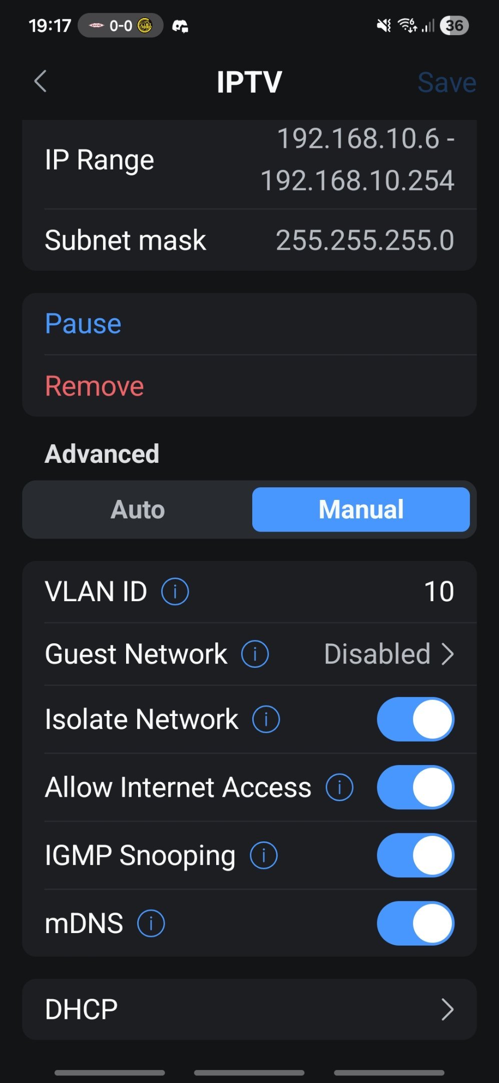

ProphetSe7en Skrevet 29. oktober Forfatter Skrevet 29. oktober (endret) Her var det rett frem å få det til å virke slik som jeg forklarte tidligere. Endret 29. oktober av ProphetSe7en
NULL Skrevet 29. oktober Skrevet 29. oktober Har man de nyere boksene kan man kjøre de i streaming-modus. Litt dårligere kvalitet på live-sendinger, men ikke avhengig av multicast.
obygda Skrevet 30. oktober Skrevet 30. oktober ProphetSe7en skrev (På 29.10.2025 den 19.19): Her var det rett frem å få det til å virke slik som jeg forklarte tidligere. Hmm...jeg hadde akkurat de settingene der på min UCG...med unntak av kanskje Isolate network...Skal forsøke igjen. Jeg fikk det jo til å fungere en periode...men så etter en stund så detter det ut..jeg skrur av og på tv boksen..og det fungerer en periode til...men slik kan man jo ikke ha det. Den eneste settingen jeg kanskje hadde annerledes var denne Isolate Network.. Jeg skal prøve en gang til når familien er ute av huset....
ProphetSe7en Skrevet 30. oktober Forfatter Skrevet 30. oktober obygda skrev (1 minutt siden): Hmm...jeg hadde akkurat de settingene der på min UCG...med unntak av kanskje Isolate network...Skal forsøke igjen. Jeg fikk det jo til å fungere en periode...men så etter en stund så detter det ut..jeg skrur av og på tv boksen..og det fungerer en periode til...men slik kan man jo ikke ha det. Den eneste settingen jeg kanskje hadde annerledes var denne Isolate Network.. Jeg skal prøve en gang til når familien er ute av huset.... Kanskje vi har ulike innstillinger på selve twe boksen?
obygda Skrevet 30. oktober Skrevet 30. oktober ProphetSe7en skrev (3 minutter siden): Kanskje vi har ulike innstillinger på selve twe boksen? Tviler..den får ip adressen via dhcp..og jeg gir den en statisk ip fra ruteren. Tror ikke det er noe muffens med den boksen..Men skal sjekke for sikkerhetsskyld. Det burde være håp..Jeg opplever vel det som kalles flooding og kanskje isolate network kan bidra her...uansett så fort det er rom for å koble boksen inn i nettverket her igjen så får jeg forsøke på nytt. Som sagt fungererte det jo en periode tidligere..kanskje opp til en time eller to..før ting krasjet...Veldig snodig oppførsel i grunn. Akkurat som ruteren og boksen forhandlet med hverandre etter en tid og pang..full stopp.

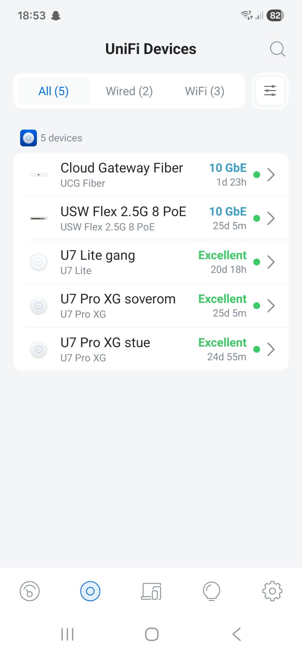

Jens Kr. Kirkebø Skrevet tirsdag kl 13:50 Skrevet tirsdag kl 13:50 Antageligvis ikke et utbredt problem da jeg tror det er få som kjører Unifi gateway uten å ha en egen switch i systemet. Det er jo ikke mange porter på selve gateway-boksen, og lite PoE.
