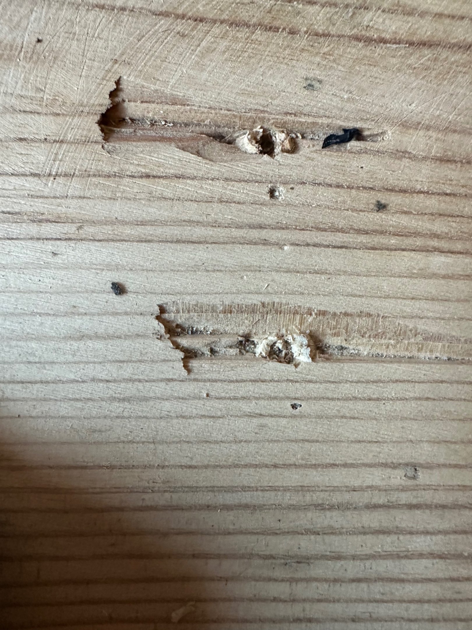

Vi har et eldre hus som vi holder på å pusse opp og ønsker å ta vare på de gamle tregulvene både av «nostalgi» og ønske om å forsøke å bevare litt av det gamle, men også rett og slett av økonomiske årsaker. Vi har pusset gulvet og planen er å beise/olje det. Men, da det er et veldig gammelt gulv så er det noen skader på det. Blant annet noen hull. Spørsmål 1 er derfor om det er noe som kan fylles i disse hullene for å jevne det ut? Og må det gjøres før eller etter beising?

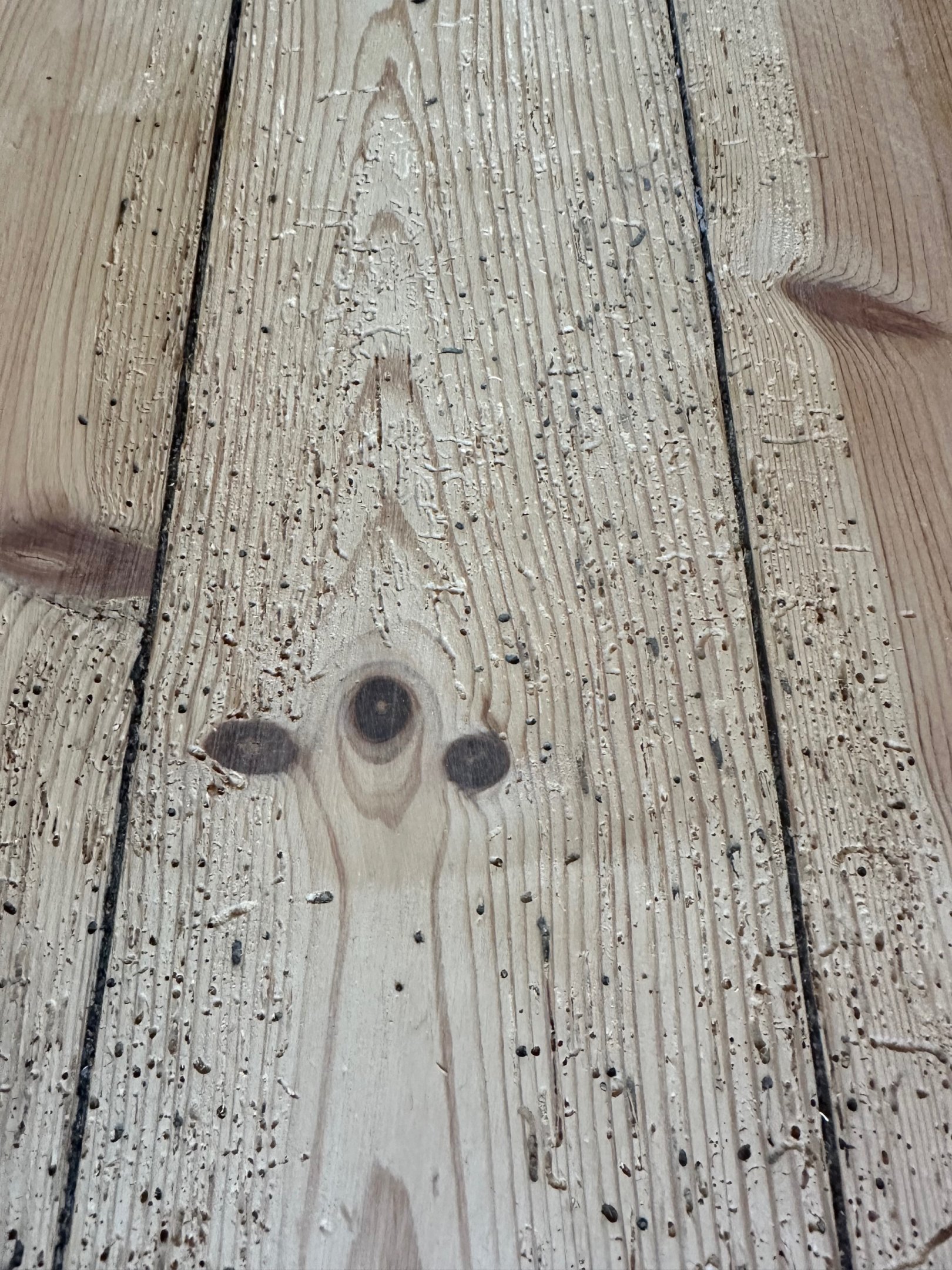

I tillegg på det andre bildet ser du at det har tidligere vært skadedyr i treverket (som er dødd ut for årevis siden), men det gjør at jeg opplever det litt flisete. Er det noe vi kan gjøre for å fikse det?
Ta vare på pussestøvet, bland det med trelim, og fyll hullene med det. La det tørke skikkelig, og puss lett over.
Det finnes også tre på tube, men resultatet blir gjerne bedre med det treverket som allerede er der, selv om det vanligvis uansett blir litt fargeforskjell.
