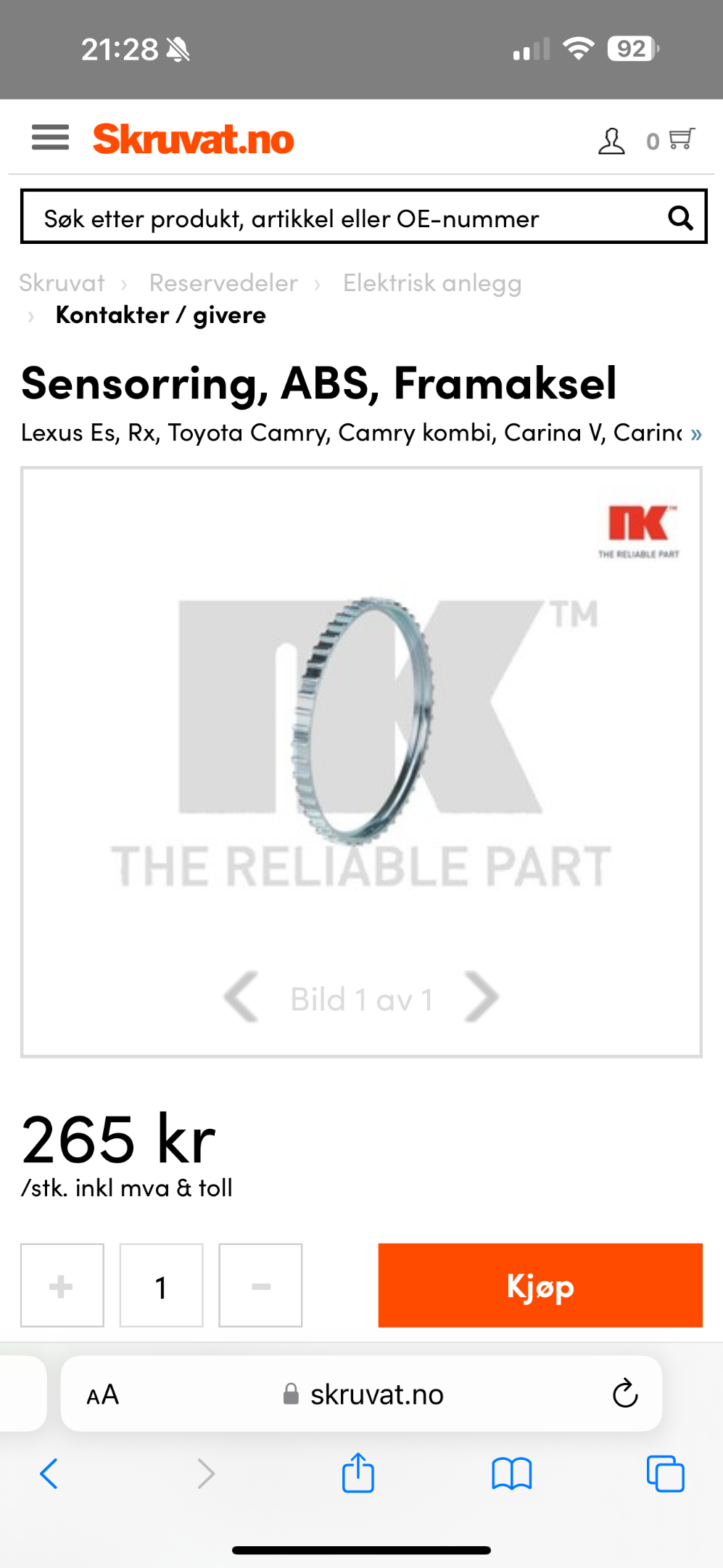

Bremsene/pedalen knaker pga ABS pumpen slår inn. Dette skjer pga feilaktig avlesning av fart på en av hjulene. I 99 prosent av tilfellene er det rust på drivknute som har est ut og dermed knekt ABS ringen. Da leser ikke ABS sensoren ut stabile tall fra tennene.
noen biler får lignende problemer vist ABS sensor har forandret posisjon, men det er mest biler som ABS sensor står i aluminium, de induktive giverene på din bilmodell mener jeg står i vanlig stål og vill nokk aldri klare å flytte seg
slip rent, bytt ut
har du diagnose apparat kan du enkelt avlese hastighet på hvert hjul og se hvilken som aviker( da slipper du å lete, selvom det også er gjort på noen minutter.
