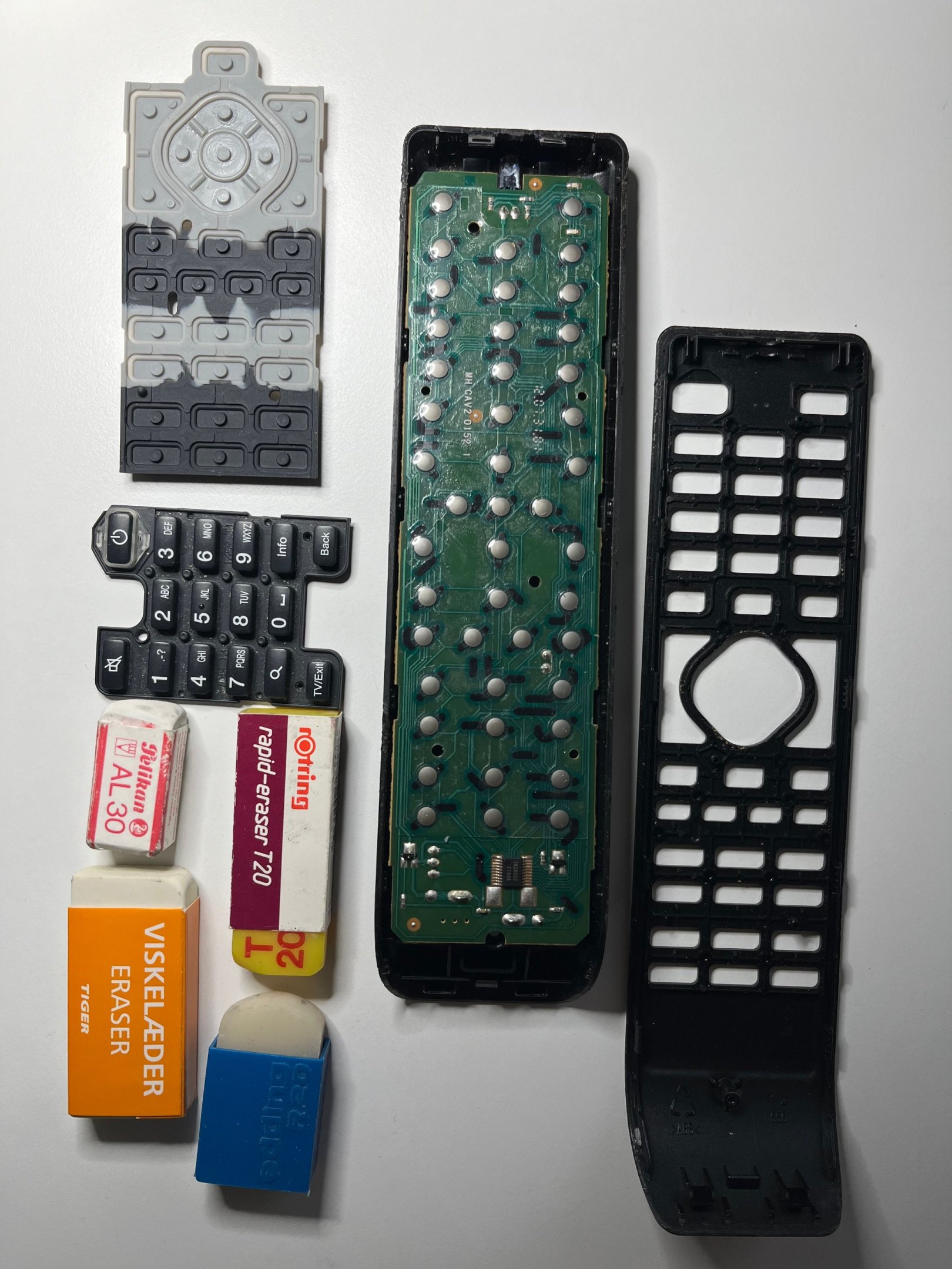

Subara Skrevet 14. juni 2024 Forfatter Skrevet 14. juni 2024 ^fmj skrev (18 minutter siden): De verktøyene er litt grove, er nok bare klips, prøv med et trumf-kort eller lignende. Takk for svar. Jeg fikk åpnet den! Den ser ikke så verst ut på tross av litt grove verktøy. Spent på om den vil funke etter å ha montert innholdet tilbake. Setter på en tape rundt hele til slutt (lerretstape fra Biltema). ^fmj skrev (På 11.6.2024 den 20.32): Klassisk feil, som regel er det lett å fikse. Åpne opp fjernkontrollen, vask plast- og gummideler. Dra over kretskortet med et viskelær, bruk også viskelæret på undersiden av tastene. Vasking av plast og gummideler: med såpe og vann, eller tørrvasking ved å pirke vekk støv og skitt med feks. en stoffbit rundt en stoppenål? Jeg har harde og myke viskelær, hvilken type er best? Dra over kretskortet med et viskelær: på hele platen der den er dekket av plast, eller bare på de grå rundingene? Spoiler

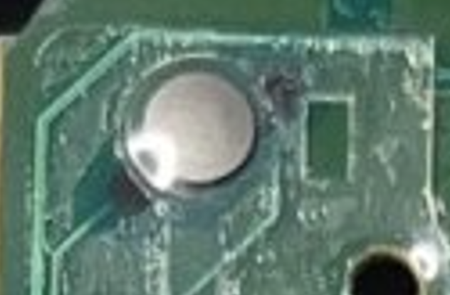

Hårek Skrevet 14. juni 2024 Skrevet 14. juni 2024 Subara skrev (45 minutter siden): Dra over kretskortet med et viskelær: på hele platen der den er dekket av plast, eller bare på de grå rundingene? For meg ser det ut som dette er "metal dome" type, de grå rundingene. Når du presser de ned vil domen gi kontakt mellom to punkter på kretskortet. Men disse ser ut til å sitte montert på en plastmembran som er limt fast i kretskortet. Kontaktpunktene er da ikke tilgjengelig uten å dra av hele plastmembranen. Usikker på om det er lurt, vanskelig å få de tilbake på rett plass? Har ingen erfaring med dette. 1 1

Subara Skrevet 14. juni 2024 Forfatter Skrevet 14. juni 2024 Fant også to små hull i gummien over og under tast 1 . Kanskje derfor det ikke gikk an å trykke den ned. Får dobbeltsjekke med Telenor om de tror ny fjernkontroll vil fungere med gammel dekoder eller om de har en gammel canal-digital dekoder liggende. Eller kjøpe en "allround" fjernkontroll, som en nevnte her.
torbjornen Skrevet 14. juni 2024 Skrevet 14. juni 2024 Før du kastar fjernkontrollen kunne det vel vere interessant å prøve om knappane fungerer når du trykkjer direkte på dei små rundingane.
Subara Skrevet 2. juli 2024 Forfatter Skrevet 2. juli 2024 torbjornen skrev (På 15.6.2024 den 12:22 AM): Før du kastar fjernkontrollen kunne det vel vere interessant å prøve om knappane fungerer når du trykkjer direkte på dei små rundingane. Nei, det hjalp ikke å trykke direkte på de små rundingene etter å ha demontert fjernkontrollen. Og den ble enda mindre medgjørlig, men fortsatt 5 kanaler igjen å se på. Uansett løste det seg, da jeg ringte Telenor for 3. gang. Antagelig fordi jeg var spesifikk på hva jeg var ute etter. "Har dere noen gamle fjernkontroller til dekodere liggende. Det er bare fjernkontrollen som er i stykker. Den er ca. 10 år gammel. Det står Canal digital på den". I dag fikk jeg tilsendt en eldre fjernkontroll, så nå fungerer TV-en som den skal 🙂Tenkte først ikke over at Telenor kunne ha gammelt utstyr liggende. Jeg slapp å betale 99 kr pr. måned for leie av ny TV-boks. Og jeg fikk orden på problemet som jeg hadde utsatt å gjøre noe med. Jeg fikk motivasjon til å forfølge saken av denne tråden 🙂 1 1
