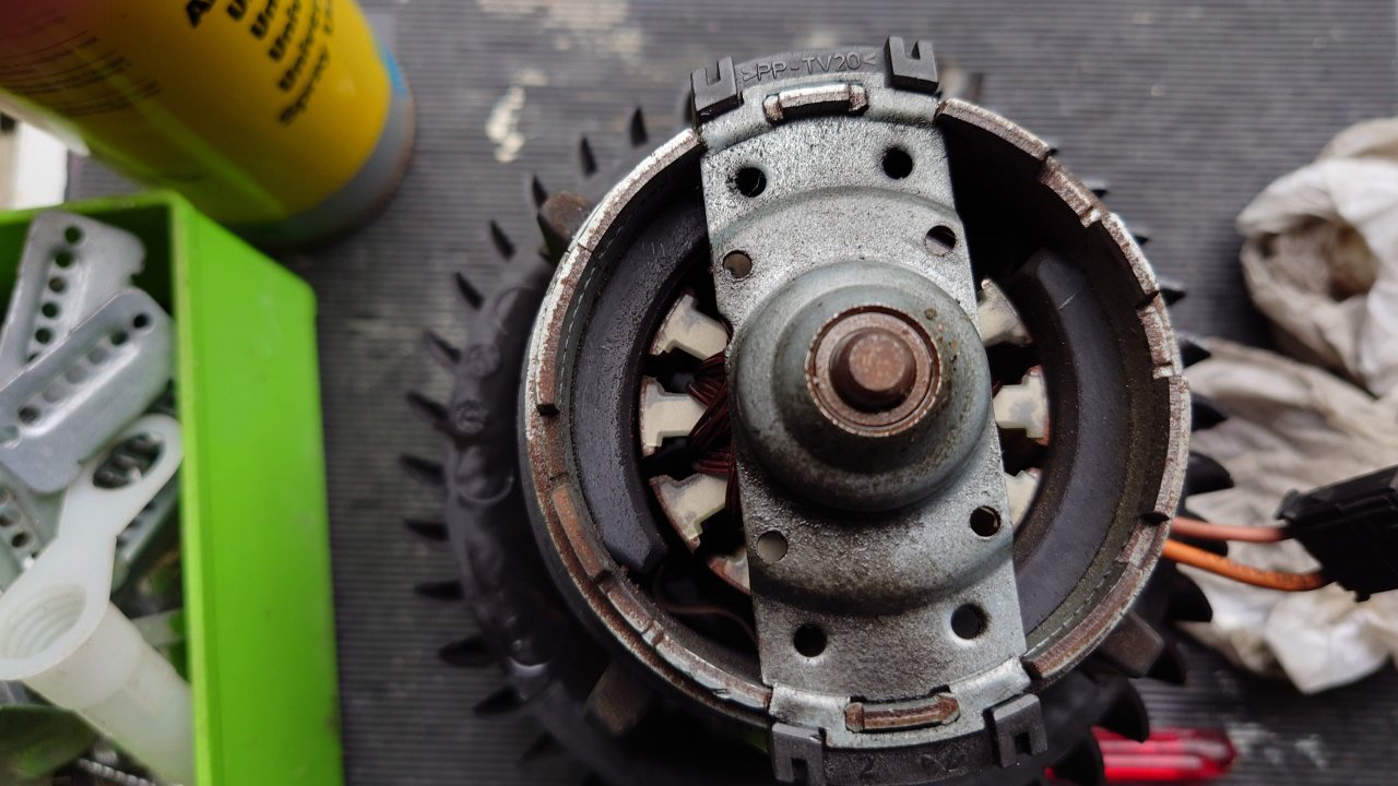

I38ZDGBR Skrevet 24. mai 2024 Forfatter Skrevet 24. mai 2024 For se etter i morgen, vet ikke hvor mye som kan demonteres. Muligt det går å få fri akslingen?
Complexity Skrevet 24. mai 2024 Skrevet 24. mai 2024 Ser ganske rusten å sliten ut.. få løs mest mulig å smør godt. Puss bort rust på ting som rører seg.

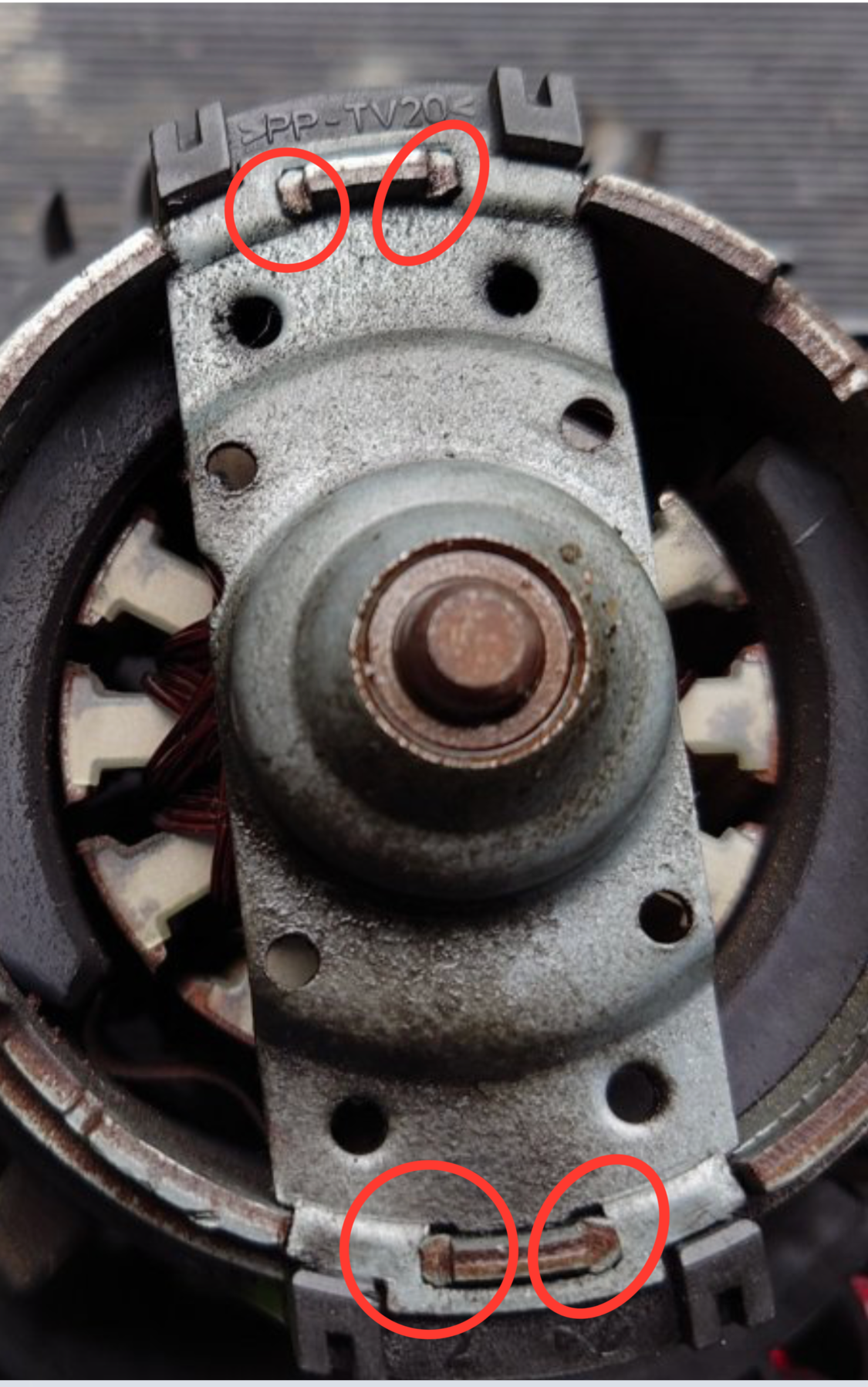

NoBo Skrevet 27. mai 2024 Skrevet 27. mai 2024 I38ZDGBR skrev (På 25.5.2024 den 8:25 AM): Går det å demontere mer her?🤔 Fant du ut av det? / Neppe, ser ut til at rammen for glidelageret til akslingen er ‘klinket’ fast Andre enden er lukket?
Maskinfører Skrevet 27. mai 2024 Skrevet 27. mai 2024 Er det åpning på andre siden av lageret så kan man sette på en pipe og presse ut akselen så kan muligens lageret skiftes ut 1
I38ZDGBR Skrevet 28. mai 2024 Forfatter Skrevet 28. mai 2024 (endret) NoBo skrev (På 27.5.2024 den 10:00 PM): Fant du ut av det? / Neppe, ser ut til at rammen for glidelageret til akslingen er ‘klinket’ fast Andre enden er lukket? Ja, tror dette er for viderekommende personer👍og ikke meg Endret 29. mai 2024 av I38ZDGBR
I38ZDGBR Skrevet 28. mai 2024 Forfatter Skrevet 28. mai 2024 Maskinfører skrev (17 timer siden): Er det åpning på andre siden av lageret så kan man sette på en pipe og presse ut akselen så kan muligens lageret skiftes ut Ser ut som et kulehode. Har sprayet i mange dager på 2 plasser og mener den går lettere Hvet ikke kor lett den skal gå. Børstene står vel på og bremser litt eller? 1
Maskinfører Skrevet 28. mai 2024 Skrevet 28. mai 2024 I38ZDGBR skrev (4 timer siden): Ser ut som et kulehode. Har sprayet i mange dager på 2 plasser og mener den går lettere Hvet ikke kor lett den skal gå. Børstene står vel på og bremser litt eller? Kulehode ja nei det skal vel være noe motgang pga lager men du får sjekke børstene også og evt skifte disse 1
