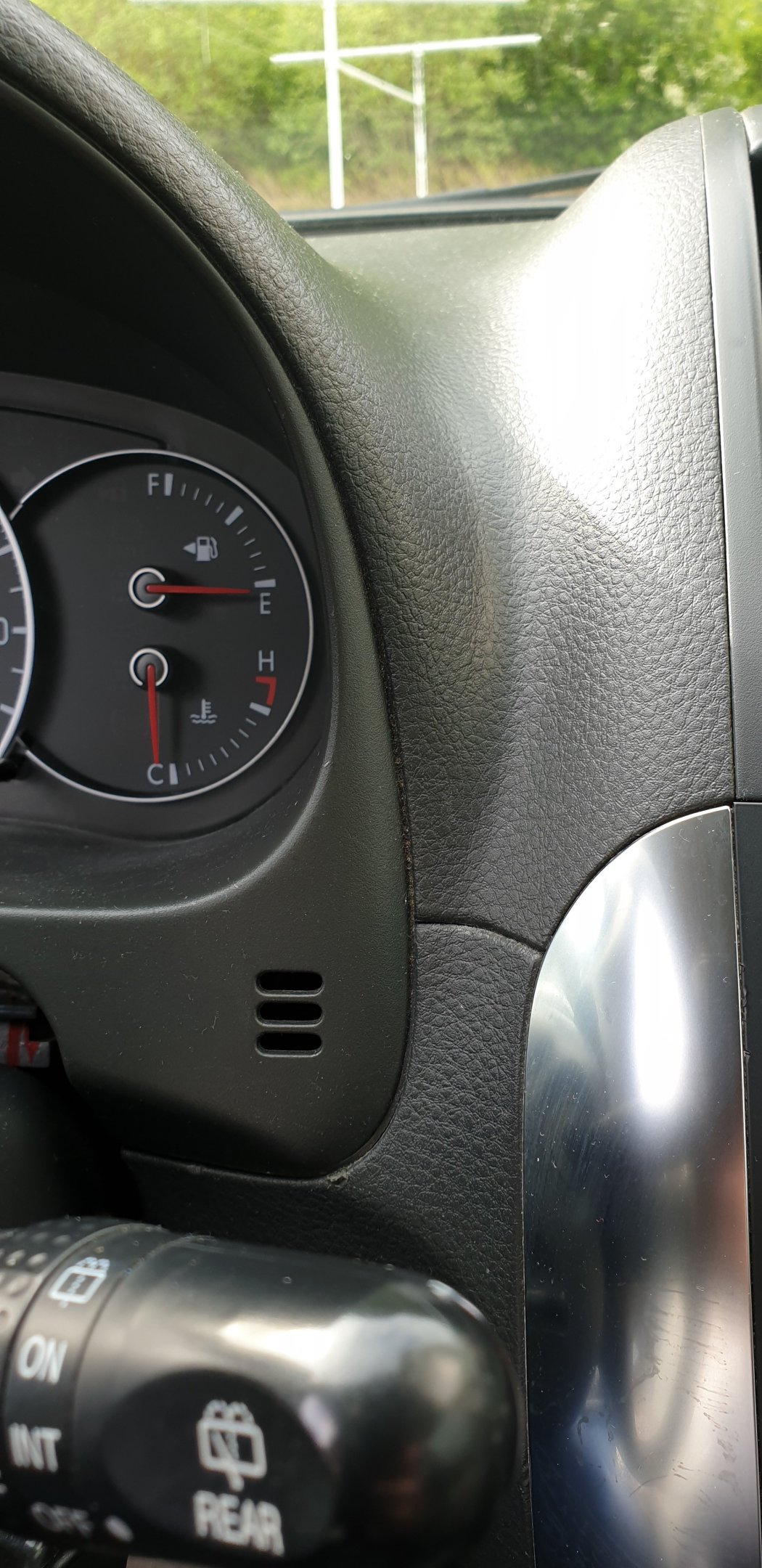

Må demontert dashbord da for å finne ut? Kommer luft ut, til hø for rattet. Når selve viften er av. Liten ventil uten lukkespjeld. Verksted tar vel like mye for jobben som bilen er verdt.  Tar vel mange timer, hvis feilen ligger der. Finner ingen feilkode ved søk.  Har hatt den i 4 uker....
Det skal normalt ikke komme luft ut av dashbordet når kupeviften er av.

Synes det høres mer ut som gåent lager.
Ja, gåent lager i den lille vifta til temperaturføleren. Been there done that. Sikkert samme produsent som er i diverse franske biler også. De varer noen år, så blir de slarkete fordi de drar for tungt rundt pga støv, så begynner de å lage slike lyder.
Tipper det er denne vifta eller lignende liten vifte fordi den går så lenge det er strøm i kupeen, første posisjon på nøkkelen. Dels uavhengig av kupevifte. Så slår den seg gjerne av etter et minutt eller så. Evt en kjølevifte til stereo elns.
Til trådstarter : Har du samme lyden når radio er slått helt av? Ta sikring til stereo og sjekk.
Ulyd også når kupevifte er slått helt av, evt med sikring?
