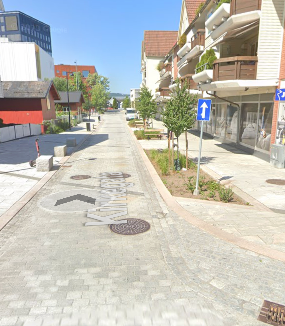

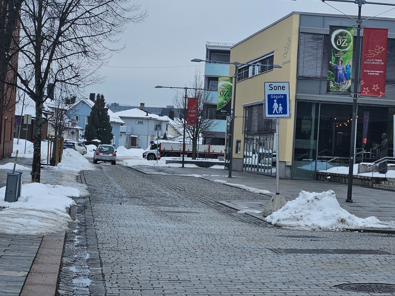

På vedlagte bilder er det bilde av en kort gågate.
Er det lovlig å kjøre i en gågate der det ikke er underskilt om for eksempel "Gjelder ikke varetransport 07:00-15:00" ?
og om du må gjøre det så skal man vel kjøre minst mulig i gågaten der det er mulig?
I avbildet gågate er det ingen skilter om at det er tillat med varetransport.
For om man ser på bilde som viser vedlagt kart så kjører man over et vesentlig mindre stykke av gågata om man kjører inn fra siden som er til høyere på kartet, Men nesten samtlige sjåfører kjører inn fra Brogata og ut igjen i Brogata. Varelevering skjer som oftest ved "Venus Bar" og "Lillestrøm Kulturskole" som har inngang mot Venus bar. Lillestrøm kultursenter får som oftest sine ting via egne innganger langs Brogata. Skjermbilde2024-02-13111843.png.0c2bd52f19ca05b72c16d0f81ee90f8f.png

Nei, der er det ikke lov å kjøre.
Fra skiltforskriften:
Quote
548 Gågate
Skiltet angir grense for område hvor det er forbudt å kjøre motorvogn unntatt liten elektrisk motorvogn og hvor trafikkreglenes bestemmelser om gågate gjelder. Skiltet gjelder til det blir opphevet av skilt 550 «Slutt på gågate».
Det er lov å kjøre inn fra andre siden, det er enveiskjørt, så de burde satt opp skilt "Innkjøring forbudt"
Gågate skilt er missvisende da det ikke ser ut som en gågate, men en bilvei, som det er.

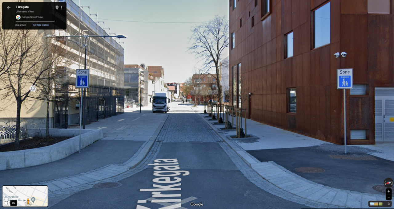

Se på vedlagt kart, det er bare den delen som er mellom de røde strekene som er skiltet som gågate, man kan kjøre inn fra andre siden og ta til høyre lovlig.
KVTL skrev (På 13.2.2024 den 5:55 PM):
Her er bilde fra den andre enden
Og? Man kan kjøre inn der og ta til høyre helt lovlig, ser du på kartet jeg la ved Ser du hvor gågaten går.
Eriksendrul skrev (20 minutter siden):
Det er jo ikke noe gågateskilt ved den ene røde streken.
