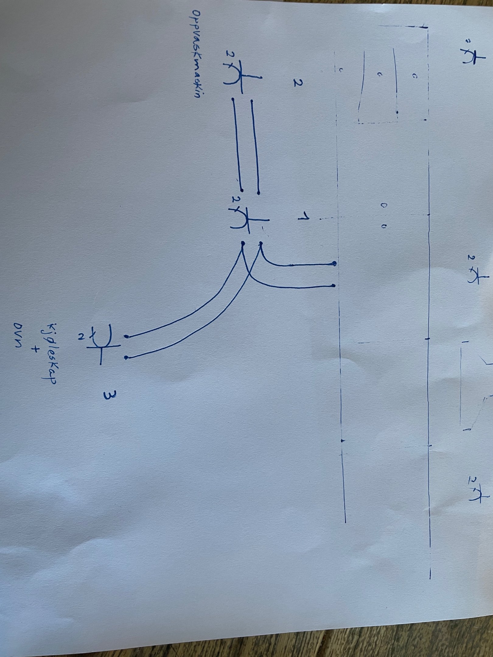

Gigi40 Skrevet 4. februar 2024 Skrevet 4. februar 2024 (endret) Hei, har noen en mening om dette. Jeg har et situasjon med et kurs på 16A på kjøkkenet. Før jeg flyttet inn i leiligheten, var den belastet med lys, oppvaskmaskin, vifte, kjøleskap, vannkoker og til andre forbruksapparater. Når alt brukes samtidig, selvfølgelig, sikringen løser ut. Men så lenge kurset ikke overbelastes, fungerer alt bra uten problem. (Det fins bare 2 kurs i dette kjøkkenet: 1 kurs påv20A til platetoppen komfyr, og 1 kurs på 16A til resten, den jeg skriver om. Kjøleskapet, oppvaskmaskinen og ovnen var tilkoblet til stikkontakt 1 med tre skjøteledninger på gulvet under kjøkkenbenken. Dette systemet har vært slik i årevis, og jeg er klar over at installasjonen er feil og kunne være farlig. Siden jeg har ikke muligheten til å utvide kursene på kjøkkenet, men ville ikke at det skal ta fyr etter hvert der med de skjøteledninger, bestemte jeg meg til å fjerne alle skjøteledninger og installere godkjente doble stikkontakter utført med PR 2,5. Slik ser det ut: Før jeg lukket stikkontaktene, sjekket jeg at ingen fase var i kontakt med jord og at alt var ordentlig strammet. Nå, når jeg slår på ovnen, kan jeg bare slå på ovnens lys, og når jeg prøver å innstille den på baking, løser sikringen ut med en gang. Jeg har sjekket følgende: Jeg åpnet alle tilkoblingspunktene igjen for å forsikre meg om at alle ledningene er riktig tilkoblet og at jorden ikke er i kontakt med noen fase. Jeg sjekket ovnens støpsel for å sikre at alt er i orden. Jeg åpnet ovnen for å sjekke at tilkoblingspunktene er i orden og at ledningene ser bra ut. Jeg demonterte stikk 2 og 3 og koblet ovnen direkte til strømforsyningen stikk 1, og det fungerte bra, men da jeg koblet kjøleskapet ved siden av i den ledig utakk, sikringen løste ut igjen. Så prøvde jeg ovnen uten kjøleskapet i stikkontakten, men nå den løset ut fortsatt. Jeg prøvde andre apparater på det kurset og alt fungerer bra. Jeg prøvde ovnen på en annen kurs, og den fungerte bra. (Alt dette uten noen apparat i bruk på det kurset mens jeg finner ut av det). *Hvordan kan det være at ovnen fungerte bra men nå løser ut sikringen selv om jeg koblet den direkte på stikk 1 med stikk 2 og 3 fra koblet? Kan det være et jordfeilproblem i ovnen eller noen innebygd sikring i ovnen jeg har ikke sett som nå samhandler feil med sikringen som får den til å løse ut? Noen feil med sikringen selv om den virker og løser ut? Bør jeg bytte ut stikkontakt 1 med en koblingsboks siden stikkontakten ikke skal belastes med noe, jeg brukte den bare som tilkoblingspunkt på grunn av mangelen på en koblingsboks? Hva vil dere anbefale? Takk på forhånd! Endret 4. februar 2024 av Gigi40 Rette ord

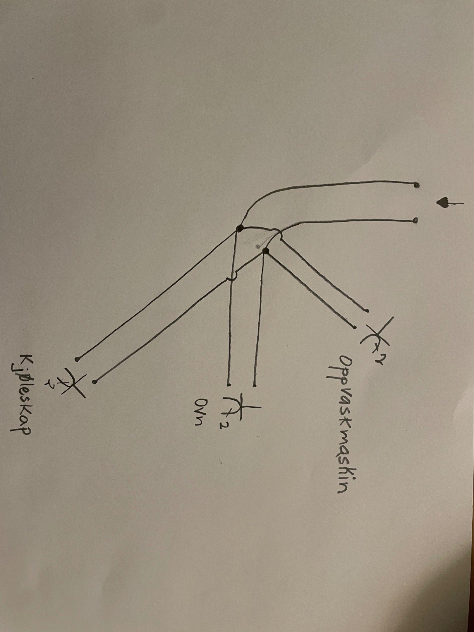

Gigi40 Skrevet 4. februar 2024 Forfatter Skrevet 4. februar 2024 Hei! Til slutt klarte jeg å fikse det. Det som skjedde var at sikringen løste ut fordi den ikke tillot meg å dele ovnen og kjøleskapet på samme uttak på den måten det var før. Jeg har laget et koblingspunkt som blir i en boks med sukkerbiter, og slik ser det ut nå med 2,5 PR hele veien. Det er fortsatt mye belastning på det kurset, og eierne er informert om dette, og det burde holde til eventuelle fremtidige utvidelser. Takk for hjelpen! Hårek skrev (1 time siden): Legg ut et bilde av sikringen, etter at den er utløst. (vil gi vesentlig informasjon, av erfaring fra tidligere tråder).

arne22 Skrevet 5. februar 2024 Skrevet 5. februar 2024 (endret) 17 hours ago, Gigi40 said: Hva vil dere anbefale? Hva slags koblingsboks er det som er beregnet for sammenkobling av 4 kabler i en boks og 2 koblingspunkter? Ut i fra beskrivelsen så så kan man vel lure på om det dreier seg om ulovlig hobbymekk i regi av en som ikke har helt kontroll på tingene?! Tatt i betraktning at dette dreier seg om en kurs som har en forholdsvis høy vedvarende belastning så er jo dette en oppkobling med en forholdsvis høy risiko for varmgang og brann, ved feil fagmesig utførelse. Det vil nok være lurt å få tak i en godkjent installatør. Endret 5. februar 2024 av arne22 1
arne22 Skrevet 5. februar 2024 Skrevet 5. februar 2024 (endret) 13 hours ago, Gigi40 said: i en boks med sukkerbiter Står det ikke i NEK400:2022 at dette ikke er tillatt, og har det ikke også stått det samme gjennom flere revisjoner? Historien er altså denne: Man kobler opp en komfyr og en oppvaskmaskin gjennom en boks med sukkerbiter, og så mener man at brannforsikringen for bygg og innbo fremdeles gjelder? Endret 5. februar 2024 av arne22 1

Gjest Slettet-ZwZXKsIXQp Skrevet 5. februar 2024 Skrevet 5. februar 2024 (endret) barfoo skrev (19 minutter siden): Det gir ikkje meining. Sikringen bryr seg ikkje om korleis ting er kobla, men kor stor lasta er. Enten roter du, eller så har du rota til installasjonen solid, og tatt den frå farleg til livsfarleg. Tipper han har rotet med jordlederen. Den er heller ikke på tegningen. Fast installasjon er kun for faglærte elektrikere, ansatt hos installatør. Endret 5. februar 2024 av Inspector
