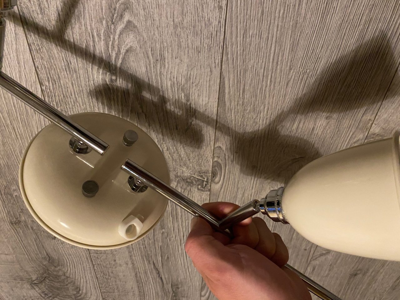

Feste denne lampen i dette feste- hvordan?
Noen som vet om denne lampen er egnet for dette festet? Ser det er krokfeste der men denne lampen har nok ikke det… Eller bør festet skrues av? Eller må jeg kjøpe en ny lampe med krokfeste?

Den lampen må festes med den medfølgende braketten, skal du bruke krokfeste må du kjøpe en lampe laget for dette.
Du kan sikkert modifisere braketten for krokfeste, bore større hull og gjenge opp, og jukse det til, men ut fra bildene ser det ikke akkurat ut til at det vil passe spesielt godt uansett.

Okok. Da tror jeg det blir ny lampe.

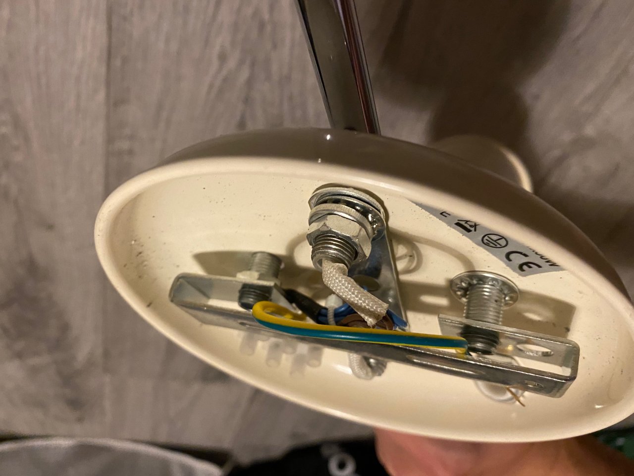

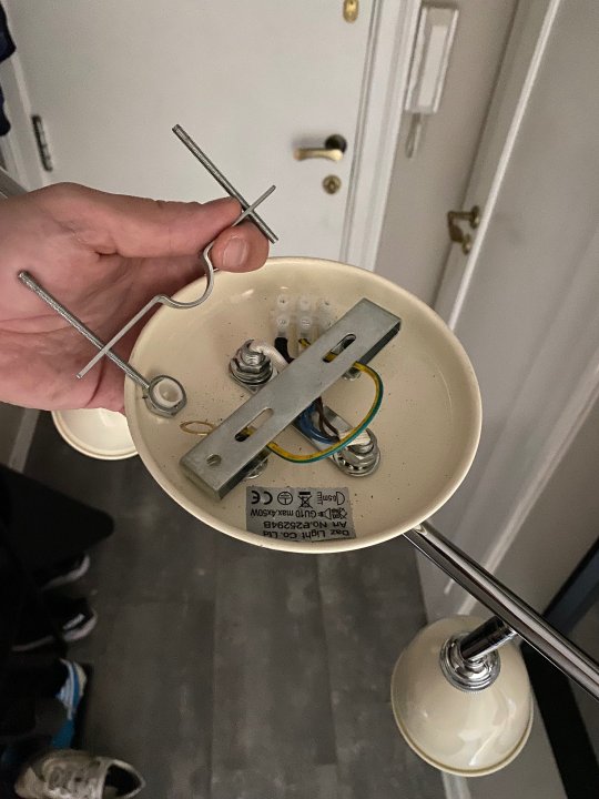

Lampen din ER laget for krok i taket, det er bare ikke så veldig åpenbart...
Hele poenget med den konstruksjonen der er at man skal kunne få strammet opp lampen og koppen som skal tette opp mot taket, uansett om kroken er lang eller kort!
"U"en på metallbøylen er det som skal henge i kroken!
Skruene i hver ende av den lille "U"en skal du stramme til koppen tetter helt opp til taket.
På min lampe kunne jeg skru ut den bøylen som jeg ser er fast nede i koppen din, og så stramme hele greia helt opp til taket, og skru på lampen og koppen etterpå, men jeg ser ikke på bildet om det er mulig hos deg. Men prinsippet er det samme: Hekt på "U"en, og stram lampen opp mot taket med skruene i ytterkant!
Trust me: Den lampen der ER laget nettopp for tak-kroker av varierende lengde👍😉
Det stemmer nok det du sier @ozoneAt denne er ment for tak kroker.. Men finner ikke ut hvordan det liksom er mulig å skulle feste lampa med nåværende bøyle / etc. den med krok får jeg ikke festet til lampa

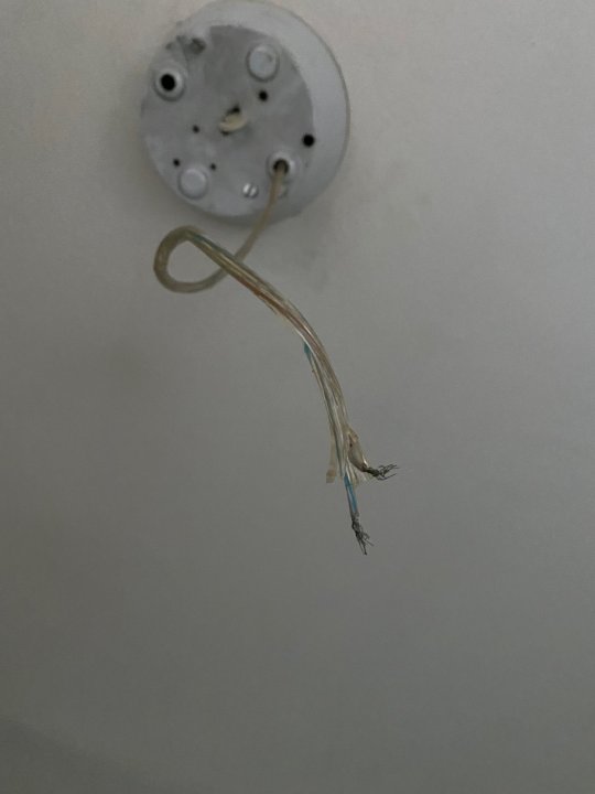

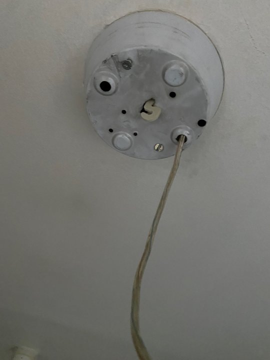

om noen vet om en enkel lampe på lampehuset eller IKEA til å henge på kroken som anvist på bilde under, og enkel oppsett til dette i taket:

Den takboksen der er veldig spesiell (og sikkert gammeldags), og kroken likeså.
Jeg hadde  skrudd av den boksen der og sett om jeg klarte å feste lampen direkte i taket! Enten med en ny øyekrok, eller bare skru lampefestet rett i taket.
