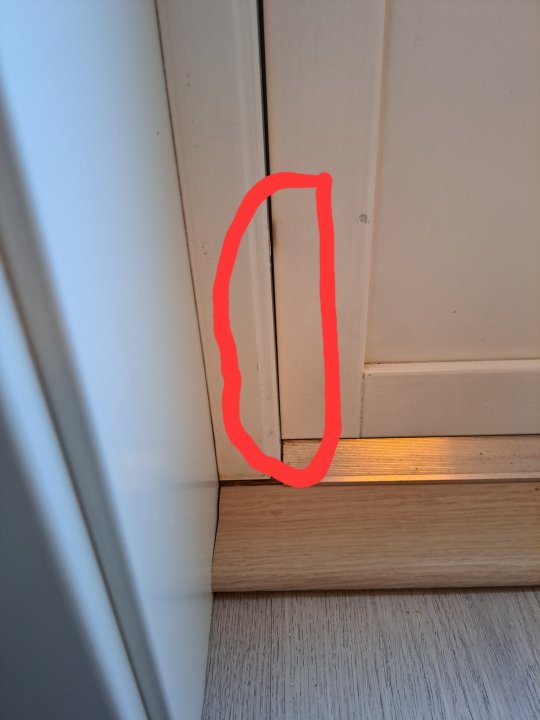

Labelle Skrevet 5. juli 2023 Skrevet 5. juli 2023 Hei, Har en 4-hengslet verandadør fra Nordan. Sliter litt med at dørbladet tar borti karmen nede på hengselsiden. Kan ikke se justeringsmuligheter på hengslene her. Så da blir det vel evt karmskruene. Har prøvd å stramme den karmskruen som er helt nede hvor dørbladet tar i karmen uten jeg føler det blir noe forskjell. Noen tips?
Aldrack Skrevet 5. juli 2023 Skrevet 5. juli 2023 Ikke uvanlig at trekarmer utvider seg på denne årstiden pga høy luftfuktighet. Har du sjekket at karmen er i lodd og vater?

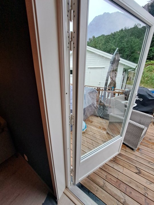

Engelhorn Skrevet 5. juli 2023 Skrevet 5. juli 2023 Heller ikke uvanlig at tunge dører siger på denne måten. Ser du om døren tar borti karmen oppe, lengst vekk fra hengslene? Da har isåfall hele døren seget seg litt. Klarer ikke å se utfra bildet om hengslene har sidejustering.
mobile999 Skrevet 5. juli 2023 Skrevet 5. juli 2023 Hengsler uten sidejustering justeres med et verktøy som heter hengselretter.
oOF Skrevet 5. juli 2023 Skrevet 5. juli 2023 (endret) Tipper hengslen(e) øverst har gitt etter litt og må justeres med en hengselretter ja. Endret 6. juli 2023 av oOF
Engelhorn Skrevet 6. juli 2023 Skrevet 6. juli 2023 Ikke gå på hengslene med hengselknekker hvis du ikke vet hva du gjør. Blir det skeivt så er det nesten umulig å reversere.

The Avatar Skrevet 6. juli 2023 Skrevet 6. juli 2023 Labelle skrev (14 timer siden): Har prøvd å stramme den karmskruen som er helt nede hvor dørbladet tar i karmen uten jeg føler det blir noe forskjell. Ser ikkje heilt kva justeringsmuligheiter du har, men er det noko å justere på i motsatt ende, altså heilt oppe på døra? Antagelegvis er det noke det øvste hengslet som er problemet slik at dørbladet der får litt for stor avstand til karmen, men at det umiddelbare problemet merker du berre nede ettersom det er der du får kontkakt mellom karm og dør.
Oter Skrevet 6. juli 2023 Skrevet 6. juli 2023 sjekk om hengselsiden og dørstokken er i lodd/vater,er de ikke det,så kan du justere karmskruene først
