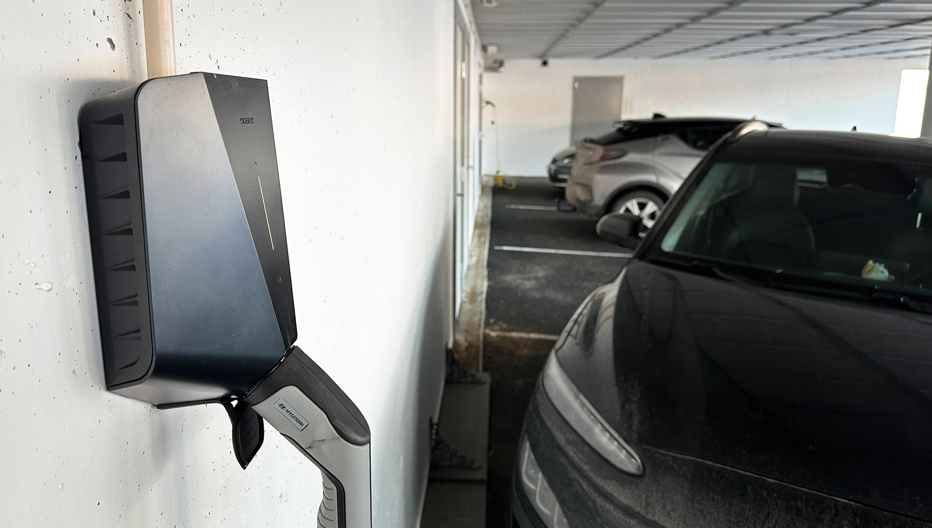

Diskusjon.no Skrevet 19. juni 2023 Skrevet 19. juni 2023 Ladeboks-produsenten Easee har levert en plan for hvordan de skal løse salgsforbudet på sine elbilladere i Sverige.Les hele artikkelen på Tek.no her
