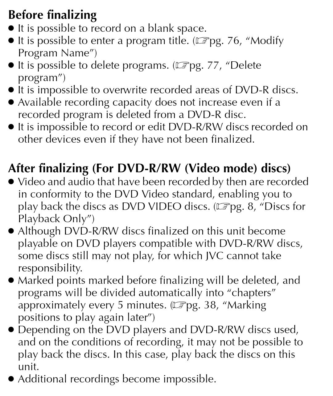

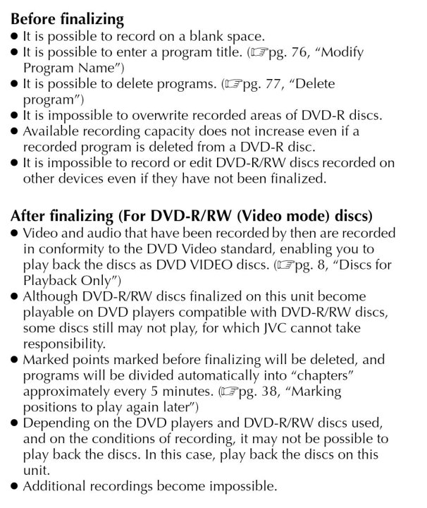

plankeby Skrevet 19. mai 2023 Skrevet 19. mai 2023 (endret) Søberg skrev (30 minutter siden): Så da må jeg prøve å finne den samme dvdspilleren brukt en plass? Ikke helt sikker ennå. Gi meg helgen. Har jobbet med dette. Men, ja det beste er å finne en JVC opptaker. Da hvert merke hadde sin løsning på å lese ikke ferdige plater brent på egen enhet. Andre enheter kan normalt ikke indeksere og skreddersy sluttformateringen. Men mulig det er noe programvare som løser dette nå i senere år (siste 10 år). Det heter finalize på engelsk. Og formatet er DVD video. PC bruker også DVD til lagring av filer, det er andre format. DVD-R og DVD-ram mm. Opptatt i dag. Fra spilleren du nevner: Endret 19. mai 2023 av plankeby 1
