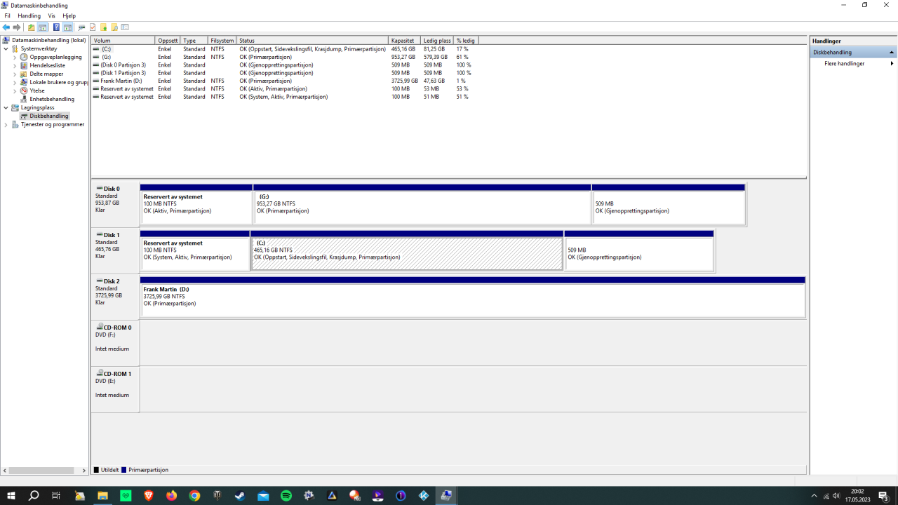

Du har "Delete parttiton" knapp der, på Destination disk. Det er vel bare å velge partisjon, så blir knappen aktiv.
Har klart og slettet den, og cloner nå på nytt. fikk flytta partisjon, og fylt så minne ble riktig.
Ja, ser at jeg svarte på feil spørsmål.
Å utvide partisjon er ikke alltid like enkelt. Det er bare mulig å utvide den partisjonen som vises til venstre for utildelt plass. Dvs partisjon 3. Men det er partisjon 2 du ønsker å utvide.
Du trenger antagelig ikke partisjon 3. Antar det er Recovery.
Gjør kloning en gang til, da tar du bare partisjon 1 og 2.

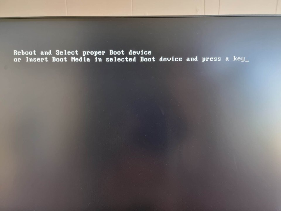

du satte vel ssd som anbefalt boot tidligere, hva skjer om du skrur av og napper ut hdd og starter igjen?
Ja det stemmer, jeg har valgt SSD som boot nr 1... kan prøve det nå :)
germanwhip skrev (19 minutter siden):
Da fikk jeg ikke boota opp....
germanwhip skrev (17 minutter siden):
så da er vi tilbake til at hdd klarer å boote, men at sdd er clonet, klarer ikke helt å skjønne hvorfor
jepp...
Ikke sikker på hvorfor det skjer. Direkte kloning er det sjelden jeg gjør, men har brukt Macrium en del med disk image. Dvs skrive disk image til disk, og så legge image inn på en annen disk. Direkte kloning burde være det samme, men ...
Kan prøve WinRE Boot Repair. Dvs lage en minnepinne med WinRE og boote den, så kjøre Repair. Gjerne to ganger.
