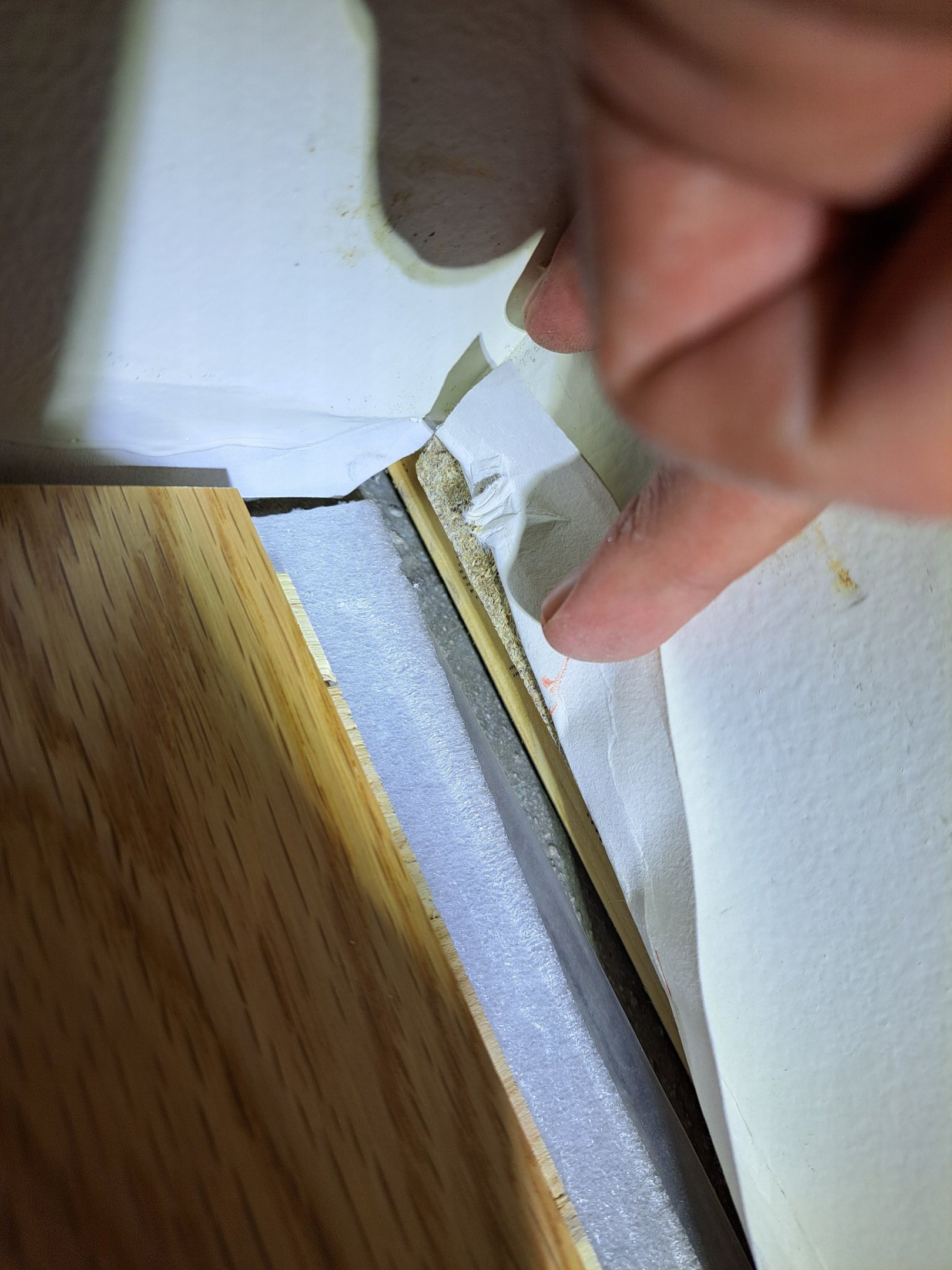

Megalomania Skrevet 19. april 2023 Skrevet 19. april 2023 Hei, Bor i en rekkebolig fra 2012. Skal til med å legge nytt gulv på eksisterende parkett i sokkeletasjen. Har revet bort listverk og ser nå litt av betonggulvet og bindingsverket. Der er plastfoam under parketten, men jeg ser ikke noe som ligger imellom bunnsvill? Og betongen. Er dette grunn til bekymring? Av det lille jeg kan se, ser treverket tørt ut.

Megalomania Skrevet 20. april 2023 Forfatter Skrevet 20. april 2023 xClaymanx skrev (5 minutter siden): Mye om og viss Ville lagt plast uansett jeg. Tar ikke noe tid å legge, samt en får litt mer fred i sjelen for en veldig liten sum Det er ikke parketten vi snakker om. Men bindingsverket/bunnsvillen. Veldig vanskelig å gjøre noe med det i ettertid. Men har så langt gått bra ser det ut som. 1
HW1 Skrevet 20. april 2023 Skrevet 20. april 2023 Megalomania skrev (2 timer siden): Det er ikke parketten vi snakker om. Men bindingsverket/bunnsvillen. Veldig vanskelig å gjøre noe med det i ettertid. Men har så langt gått bra ser det ut som. Har du sett ordentlig under bunnsvillen? Det er vanlig å legge en tynn stripe av en takpapplignende papp mellom betong og bunnsvill. Denne ville aldri vært forbundet med plastikken som ligger under parketten fordi bunnsvillen er en av de første tingene som monteres og parkett med underlag er blandt de siste tingene som gjøres i ett hus. Jeg tror papprullen pleier å være nøyaktig like bred eller litt smalere enn bunnsvillen.
Megalomania Skrevet 20. april 2023 Forfatter Skrevet 20. april 2023 HW1 skrev (3 timer siden): Har du sett ordentlig under bunnsvillen? Det er vanlig å legge en tynn stripe av en takpapplignende papp mellom betong og bunnsvill. Denne ville aldri vært forbundet med plastikken som ligger under parketten fordi bunnsvillen er en av de første tingene som monteres og parkett med underlag er blandt de siste tingene som gjøres i ett hus. Jeg tror papprullen pleier å være nøyaktig like bred eller litt smalere enn bunnsvillen. Ser ingenting. Også steder hvor gulvet er litt ugjevnhet slik at der er litt klaring mellom bunnsvill og betong. Prøve å stikke noe imellom uten å kjenne noe. Merkelige greier..
