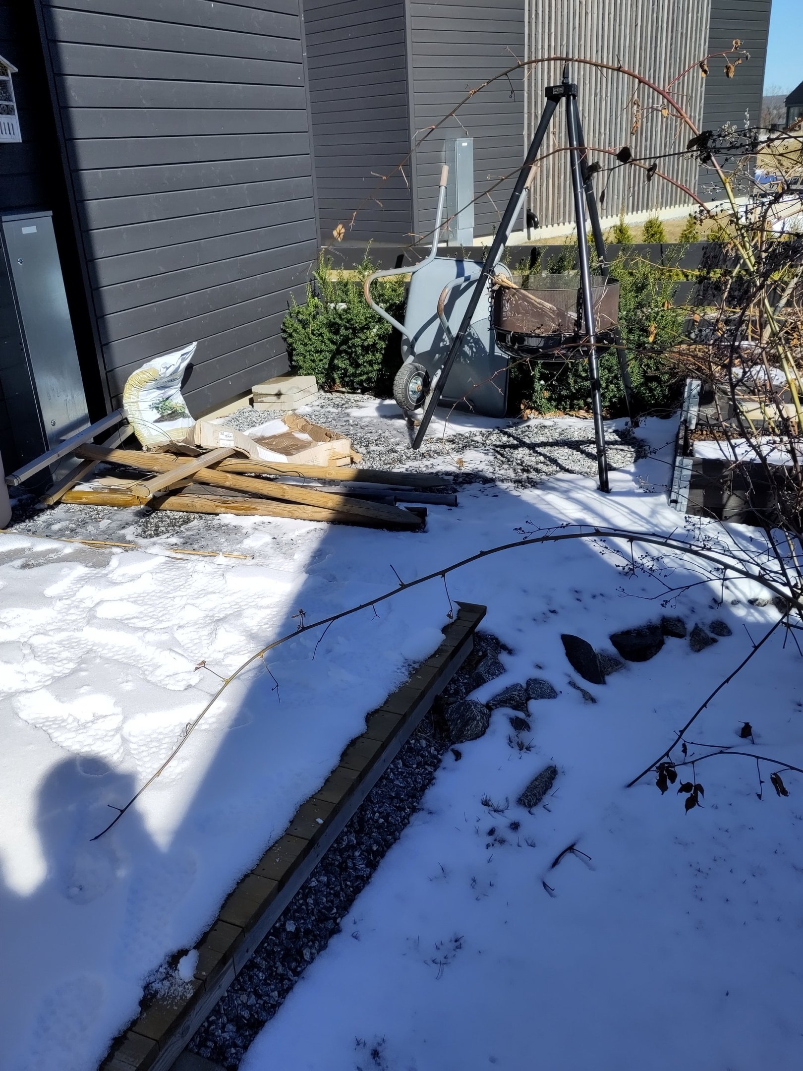

Kan man bygge en ulåst uisolert enkel bod for oppbevaring av puter og utemøbler, rundt utvendig tilknytningsskap? Det inneholder hovedsikringen og strømmåleren vår og ingen ting annet. Enebolig.det står intill carportvegg
EDIT: Svaret fra netteier var nei, det er ikke lov. Ikke pga skapet, det var visst ikke noe problem.
Men skapet har en inntakskabel, og Elvia ønsker å kunne grave den opp uhindret til enhver tid.
Endret av Drogin

Sånn tenkte jeg også, men svaret var nei. Ikke pga skapet, det var visst ikke noe problem.
Endret av Drogin

Det var heller ikke lov å sette en flyttbar bod, hundehus eller lekestue stående løst på steinheller i det skraverte området. De tillater ingen bygging over kabelen overhodet uavhengig av hva og størrelse, selv om man kan flytte det for hånd... området må ligge "brakk"
Endret av Drogin
