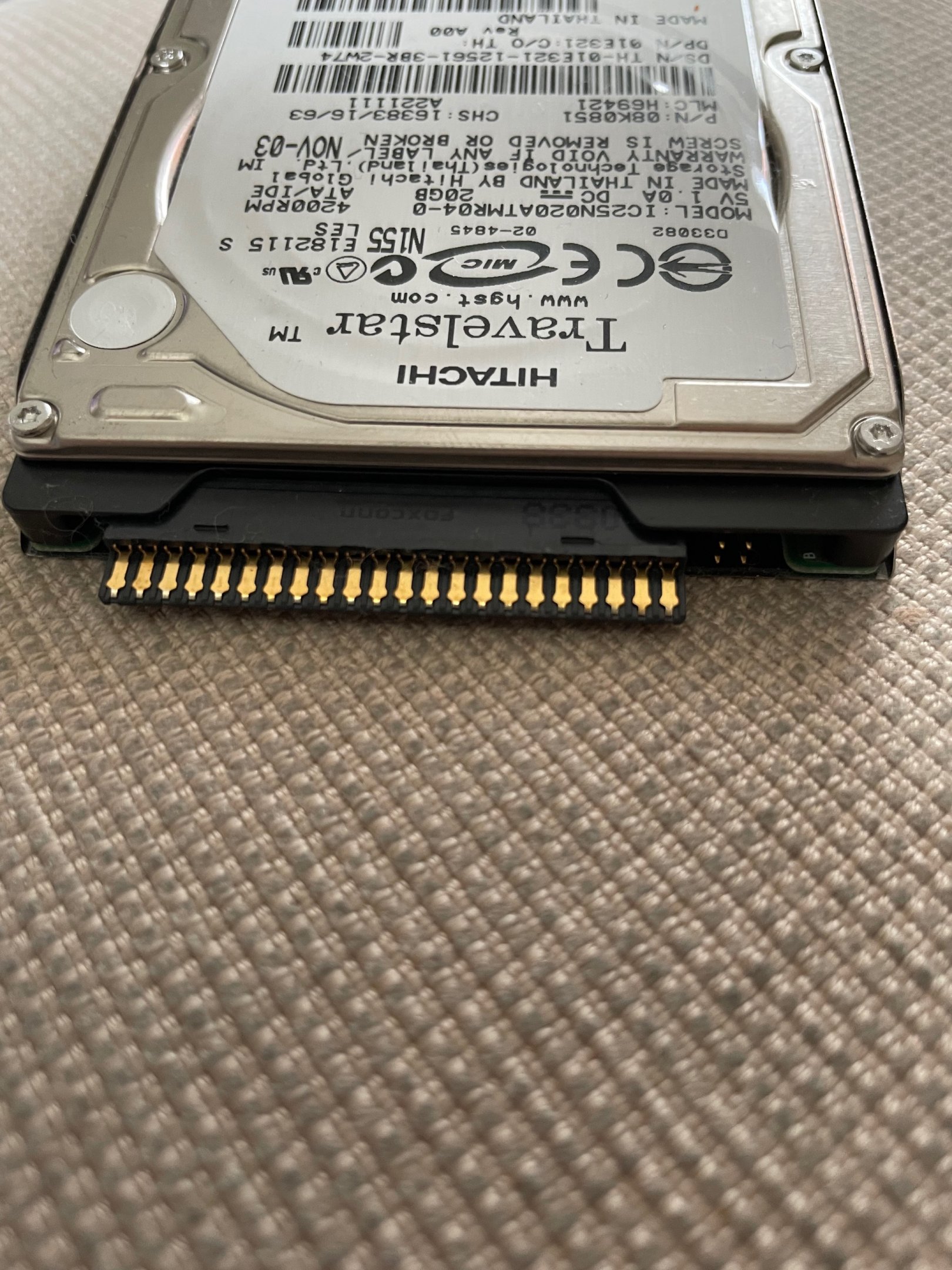

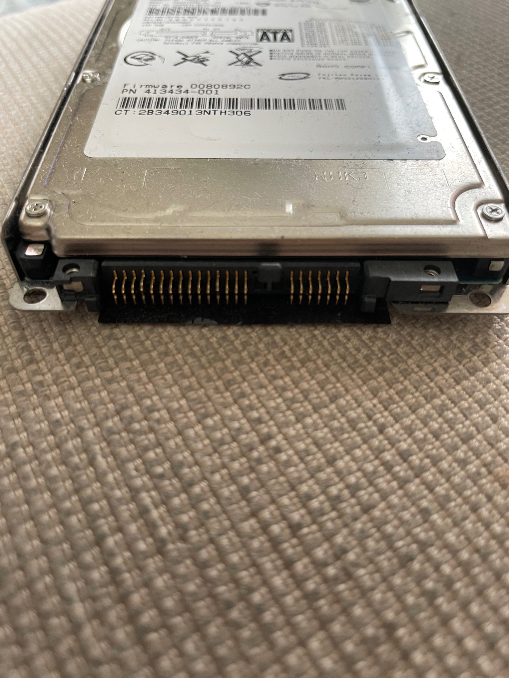

Narrepadde Skrevet 6. april 2023 Skrevet 6. april 2023 Har to gamle hdd, som jeg vil hente jt bilder fra. Har vært litt rundt omkring, men finner ingen som vet hvilken adapter jeg kan bruke… noen som kan hjelpe meg?

Kikert Skrevet 6. april 2023 Skrevet 6. april 2023 Ja, stort sett så er det bare å nappe dem rett ut, men i enkelte tilfeller er de festet med skruer eller klips. Bør være noe du ser lettere enn jeg klarer på bildene. Det ser også ut som de ligger i trays/brett. Antagelig er det 4 skruer på undersiden av dem.

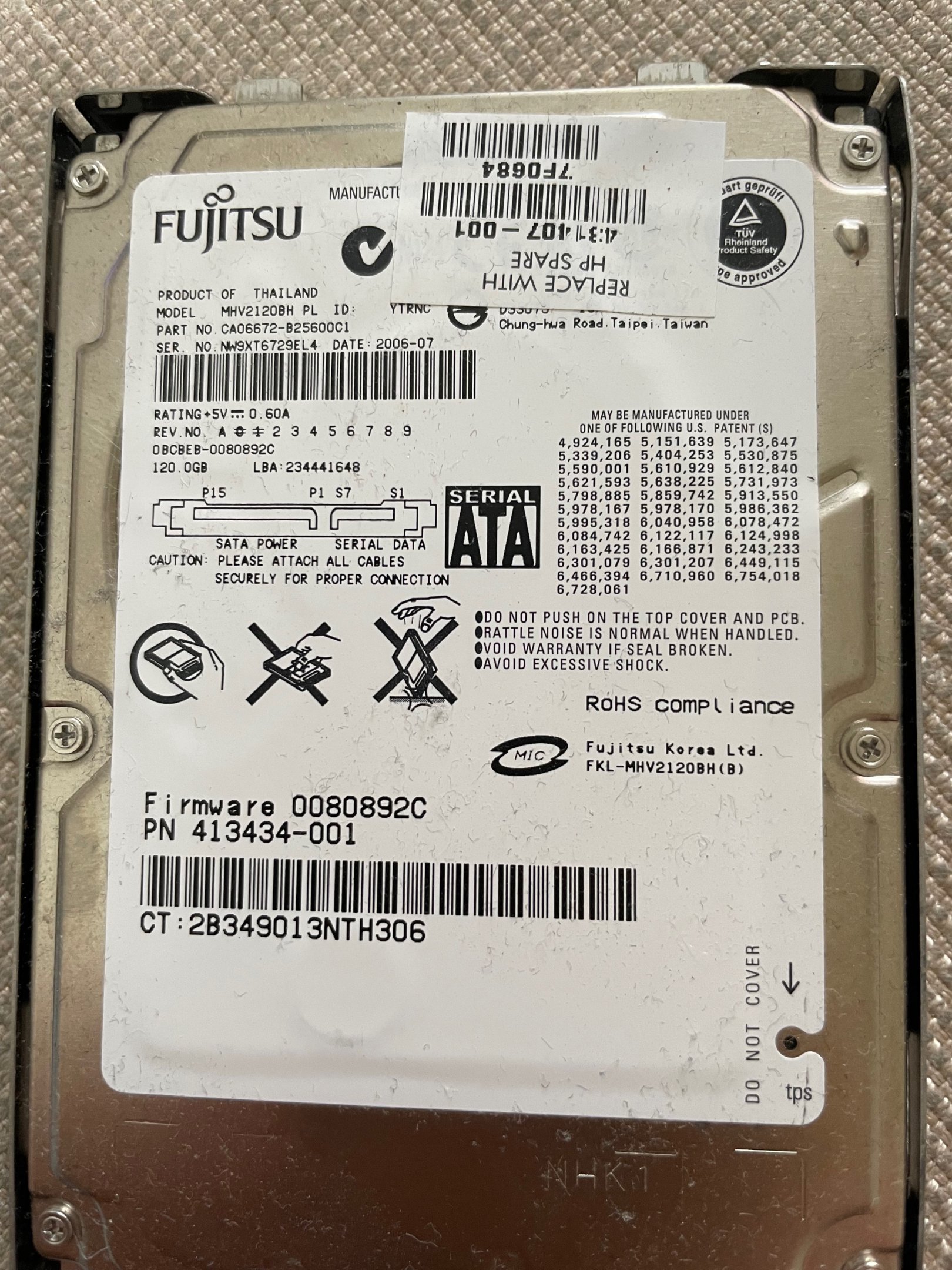

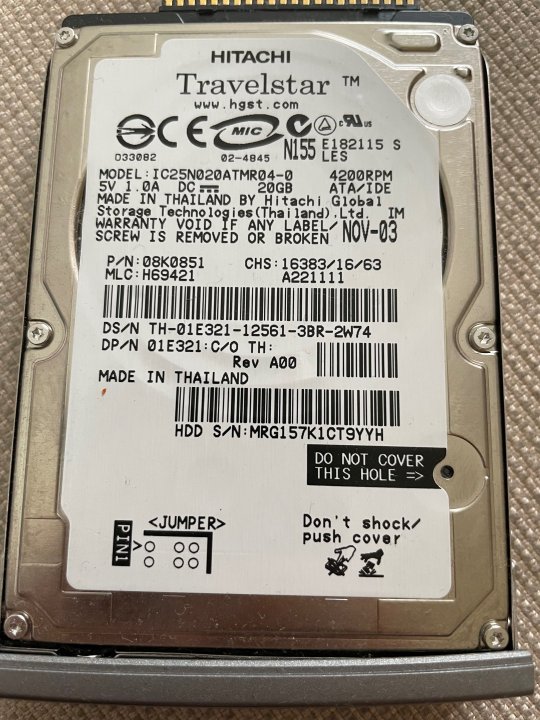

sedsberg Skrevet 6. april 2023 Skrevet 6. april 2023 (endret) Den første Hitatchien ser ut til å ha en adapter du kan trekke rett ut. Den ser også ut til å ha et tray du muligens må skru løst fra undersiden. Den andre Fujitsuen ser ut til å ligge i et tray med innebygd adapter. Her må du nok også løsne trayet fra undersiden og trekke harddisken bak og ut. Evt. vinkle den litt. Det skal ikke akkurat være rakettkirurgi. Den første ser ut til å være PATA (IDE). Du trenger en PATA-til-USB-adapter. Disse er billige og enkle å få tak i som regel. Den andre ser ut til å være standard SATA. Endret 6. april 2023 av sedsberg
Kikert Skrevet 6. april 2023 Skrevet 6. april 2023 Det står jo på dem at den ene er IDE og den andre er SATA. Merk at 2.5" IDE HDD'er ikke har samme kontakt som 3.5" HDD'er. Er vel 44-pin på 2.5" om jeg husker rett.
sedsberg Skrevet 6. april 2023 Skrevet 6. april 2023 4 minutes ago, Kikert said: Det står jo på dem at den ene er IDE og den andre er SATA. Merk at 2.5" IDE HDD'er ikke har samme kontakt som 3.5" HDD'er. Er vel 44-pin på 2.5" om jeg husker rett. 2,5" har 44-pin og mindre pitch ja. De har strøm inkludert i IDE-kabelen. Adaptere er enkelt å finne dog.
