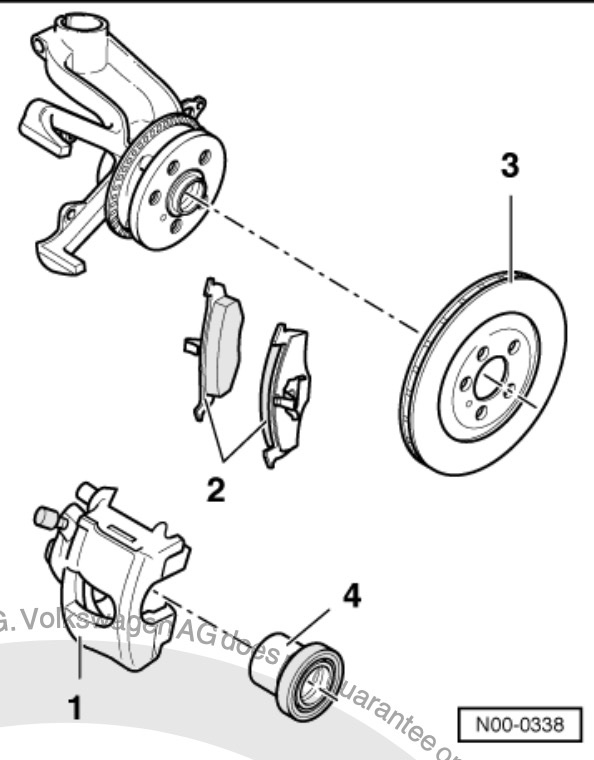

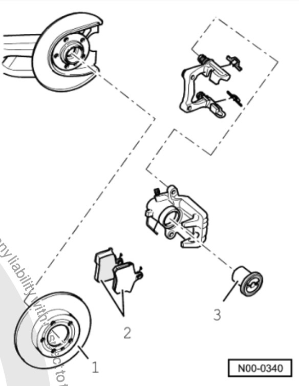

Det er ikke alle skivebremsesystemer der det er naturlig å kjøpe med et monteringssett, f.eks. enkelte ATE bremsesystem har ikke den patenten med metallklips som klossene glir på, og det er vanlig å rengjøre og gjenbruke glideboltene istedet for å kjøpe nye.
En av flere løsninger uten metallklips:
En av flere løsninger med metallklips:

1 hour ago, Hollabaloo said:
Min erfaring er at det er en fordel å ha tilgang til en delekatalog/sprengskisser som supplement til PR-koden når man bestiller deler til VAG-biler for å dobbeltsjekke at man kjøper riktig. Tidligere brukte jeg delekatalog/sprengskisser på 7zap, men den siden er nå stengt. Partslink24 er veldig bra men koster penger.
