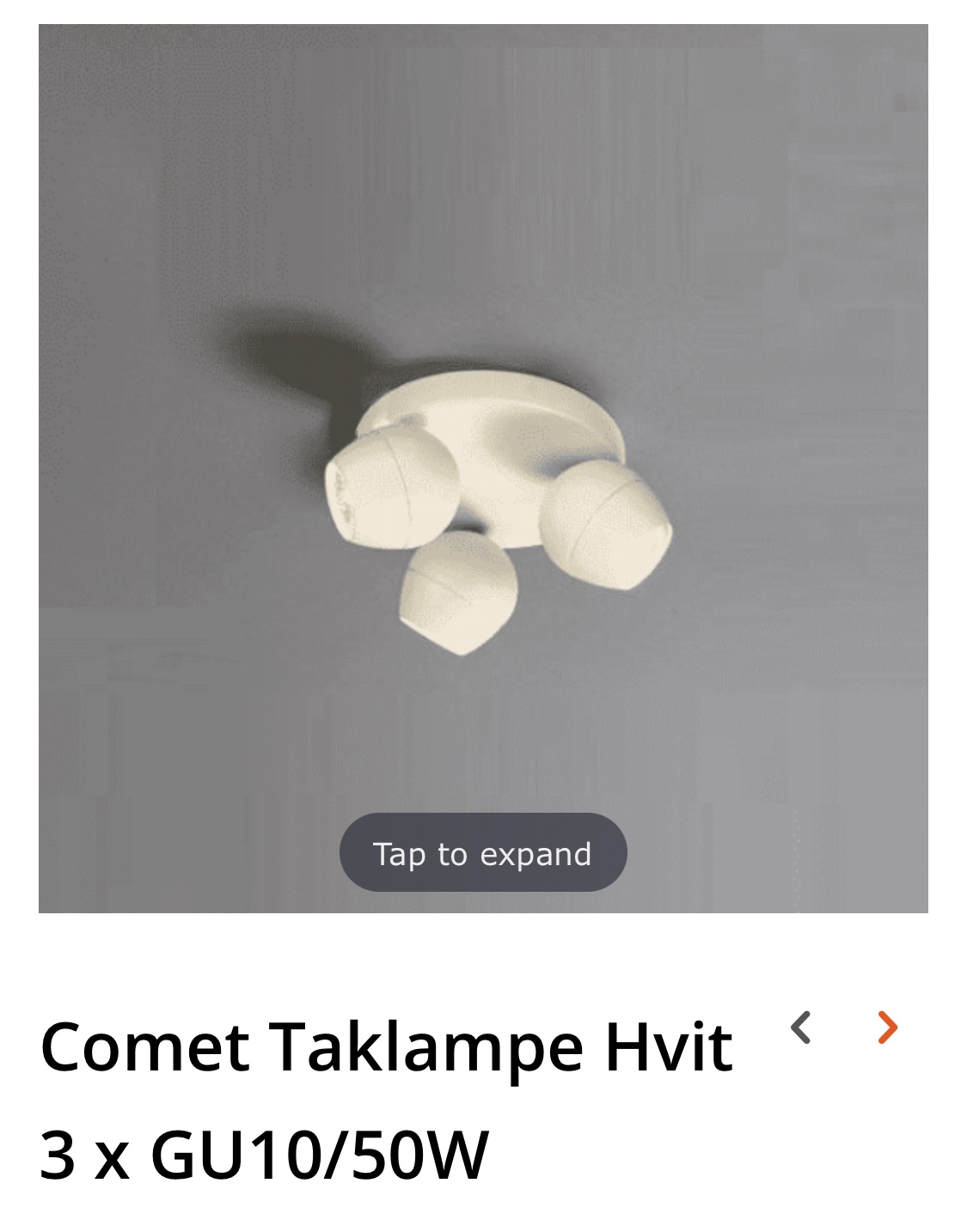

maja10 Skrevet 17. mars 2023 Skrevet 17. mars 2023 Installert ny taklampe med 3 dimmbare Osram LEDperer. Problemer er at den ene pera aldri slår seg helt av den står å gløder. Om jeg prøver å ta den ut starter en annen å gløde. Hva skjer a?

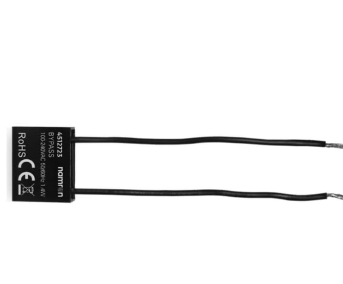

maja10 Skrevet 17. mars 2023 Forfatter Skrevet 17. mars 2023 maja10 skrev (22 minutter siden): Installert ny taklampe med 3 dimmbare Osram LEDperer. Problemer er at den ene pera aldri slår seg helt av den står å gløder. Om jeg prøver å ta den ut starter en annen å gløde. Hva skjer a? Kan denne bypass «Namron Bunnlast»løse problemet? https://www.elektroimportoren.no/namron-bunnlast/4512723/Product.html?UseStock=106 1
maja10 Skrevet 17. mars 2023 Forfatter Skrevet 17. mars 2023 maja10 skrev (2 timer siden): Kan denne bypass «Namron Bunnlast»løse problemet? https://www.elektroimportoren.no/namron-bunnlast/4512723/Product.html?UseStock=106 Hvordan kobles den på Namron dimmeren? Den har inngang merket L, B, P, og ~

Marinade87 Skrevet 25. mars 2023 Skrevet 25. mars 2023 Det er vanlig at det kan skje med LED-pærer. Det trenger ikke ha noe ned IT og TN-nett å gjøre. Dimmeren står i serie med lyspærene og har ingen fast strøm direkte til seg selv for å drive elektronikken i den (Z-wave mottaker osv). For å få strøm til å drive seg selv, så trekker den bittelitt strøm "gjennom" pæren, også når lyset er av. Vanligvis ikke nok til at pærer gløder, men noen LED-pærer er ganske sensitive der. Den dingsen som er nevnt er vel en form for dumplast som gjør at strømmen har en annen vei å gå enn bare gjennom pærene.
