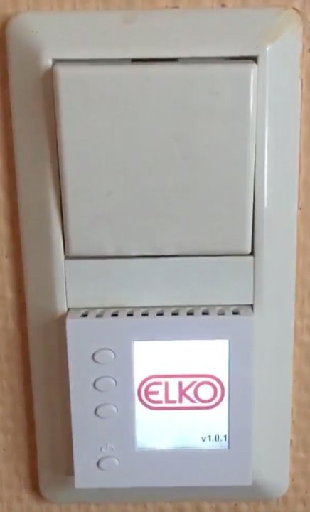

Termostatpanel av type ELKO Super fra 2016 begynte plutselig å blinke av seg selv
Termostaten går til gulv-varme på kjøkkenet, men har ikke vært i bruk på 4 år. Ble innstallert i 2016.
Strømmen gikk i dag og ble borte i 3 timer. Når strømmen kom tilbake la jeg merke til at panelet startet å blinke av og på.
Se bildet vedlagt. Altså blinker på slik bildet viser og så helt svart skjem (som skjermen har vært nå i de siste årene som AV).

Prøver å trykke på av og på knappen. Ingeting skjer da tilsynelatende. Prøver så å holde av og på knappen inne i flere sekunder, men ingen ting skjer. Skjer ikke noe når trykker på de andre knappene heller annet enn:
Når jeg prøver den øverste knappen og får opp da "testmodus" som tekst i displayet og det klikker litt i termostatet hver gang denne knappen og teksten "testmodus" kommer.

Hvis denne gulvvarmen går på en egen sikringskurs, så kan du jo prøve å slå den av og så på igjen etter 5 sekunder. Det kan hende at mikrokontrolleren i termostaten ikke fikk en skikkelig startup-reset da strømmen kom tilbake. Det blir forhåpentligvis noe annet dersom du bare kutter den ene kursen og så kobler den inn igjen.

Takk for tipset, men dessverre det blinker selv etter å ha skrudd av og på sikringen og ventet i 5 sekunder mellom av og på sikring. Jeg så på bruksansvisningen, men fant ingen svar der.

Er det lett å demontere termostaten selv? Ta av hovedsikring og så skru ut?
Forsåvidt lett, men fjerner du den vil du ha løse, strømførende ledninger liggende i boksen. Dette er også ting som trekker mye strøm så faren for varmgang hvis ny blir montert litt feil er stor. Jeg ville overlatt det til elektriker.
Edit: Etter reglene skal man bruke godkjent elektriker/installatørvirksomhet.

Elektriker var her nå og fjernet defekt termostat. Den var fra 2016. Jobben tok elektriker 7 min.
7 år er litt lite for en sånn dings. Jeg fikk byttet en gulvvarme-termostat fra 1996 som tok kvelden for et par år siden. (Problemet der var å finne en erstatningsmodell som passet, for originalen var long gone.)
