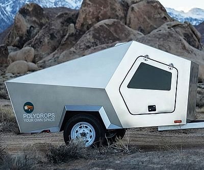

Roy bygger camper Skrevet 9. mars 2023 Skrevet 9. mars 2023 Hei! Jeg er på leting etter en tilhenger med utpåliggende hjul, brems, en 750-1300kg aksel, og et plan med lengde 2,5m og bredde 1,8-2m, total lengde på 3,9-4,5m. Er det noen som vet hvem som selger noe sånt? Jeg skal bygge den om til en liten camper (Polydrops) så trenger teknisk sett bare ramme, aksel og drag. Jeg vet jeg må vise den til statens vegvesen og få den registrert som camper, men tar gjerne imot info om hvordan denne prosessen er hvis noen har gjort dette før. Har vært innom tanken på å bare kjøpe et aksel og drag og bygge resten selv, men vet ikke hvordan det er å få godkjent. Takk for all innsikt dere måtte ha.
