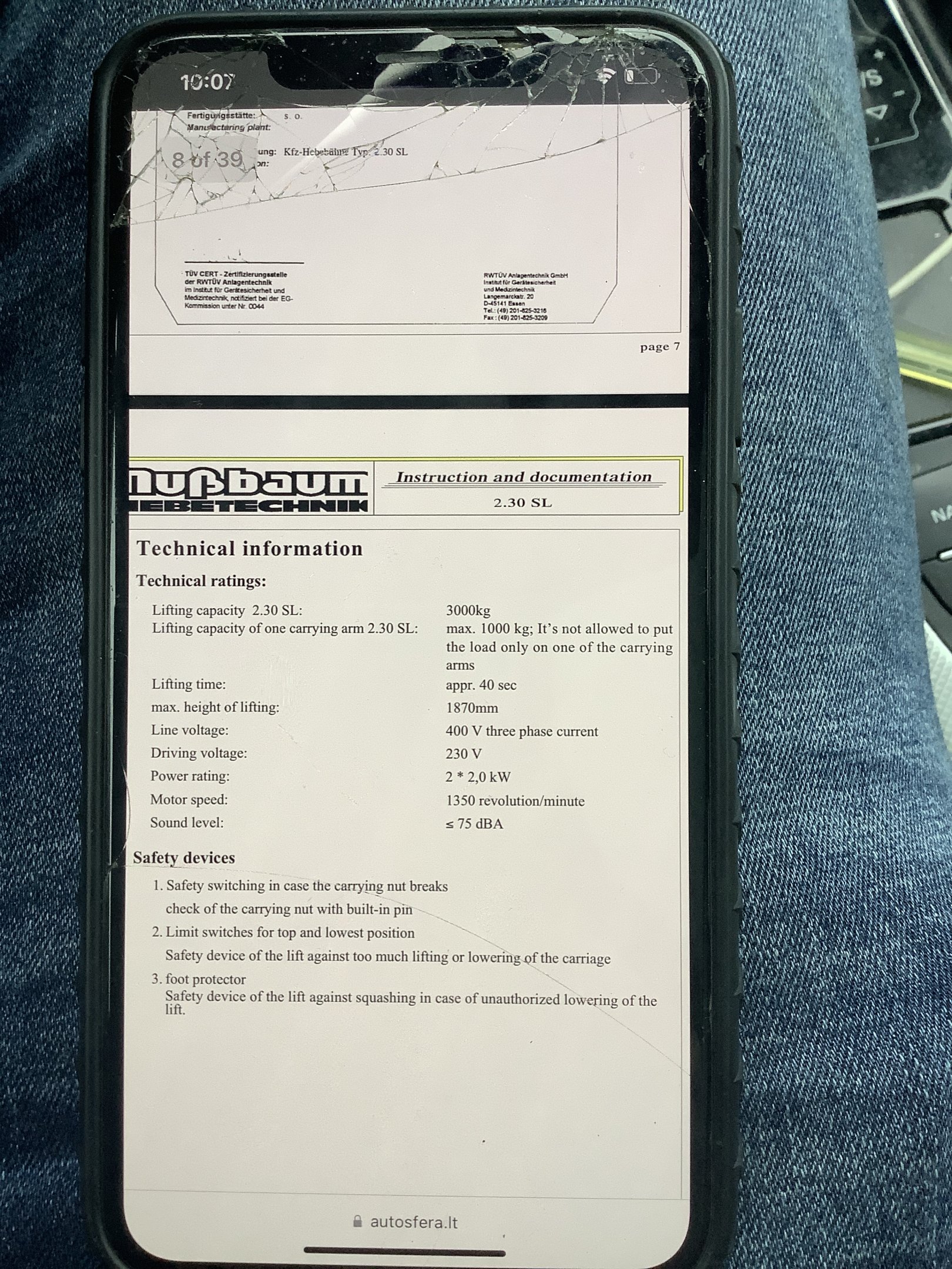

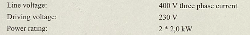

Jeg synes det står "3x220V" på et av bildene.
Har du kjøpt den i Norge?
Kjøpt i Norge ja. Men ifølge forrige eiger brukte han 400v på den
Du må trolig laske om motorene og bytte motorvern/ termisk vern siden strømmen blir større i et 230 volts anlegg. Kontaktorene bør gå fint siden de bruker styrestrøm fase-null 230 volt men må nok kobles om til fase-fase 230v. Men sjekk skiltet på motorene, de må være laget for 230-trekant/400-stjerne. Hvis motorene er av nyere type og litt størrelse på de er det nesten alltid laget for 400-trekant/690-stjerne. Da nytter det ikke med 230 volt, som altfor ofte blir håpløst gammeldags og ubrukelig.
Fase-null som styrespenning gjelder kun hvis det er et TN system, hvis det er laget for et 400V IT-nett så er det enten en styrestrømstrafo eller så er det brukt 400V spoler på kontaktorene.
