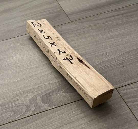

Zeph Skrevet 29. januar 2023 Skrevet 29. januar 2023 Kva betyr storleiken på vedkubbane ved fyring i ein nyare vedovn? Fleire stader (NRK, Fyriovnen.no) har eg lese påstand om at SINTEF har kome fram til at den perfekte vedkubben er 27x5x2 cm, som er ganske mykje mindre enn det dei fleste brukar basert på mine observasjonar. Ved du får kjøpt i sekk er nesten aldri delt opp i så små kubbar. Eg finn derimot ikkje noko kjelde for påstanden eller kvifor SINTEF meiner denne kubben er perfekt. Små kubbar brenn varmare og raskare, som er positivt for bla. å få ned mengda sot, men er det fleire grunnar? Får du nytta meir av energien om kubben er 27x5x2 enn om den hadde vore 2-3 ganger større? Finnes det i så fall tal på denne forskjellen?

Sjørøver Skrevet 29. januar 2023 Skrevet 29. januar 2023 Zeph skrev (34 minutter siden): Kva betyr storleiken på vedkubbane ved fyring i ein nyare vedovn? Egen erfaring tilsier at det har litem betydning så lenge veden er tørr nok. Bruker jeg så små du har lagt ved bilde av så må jeg skru ned trekken veldig mye. Jeg bruker veldig store og tørre klubber i min relativt nye ovn, men kjører full trekk. Feieren skryter av pipa hver gang det feies.
