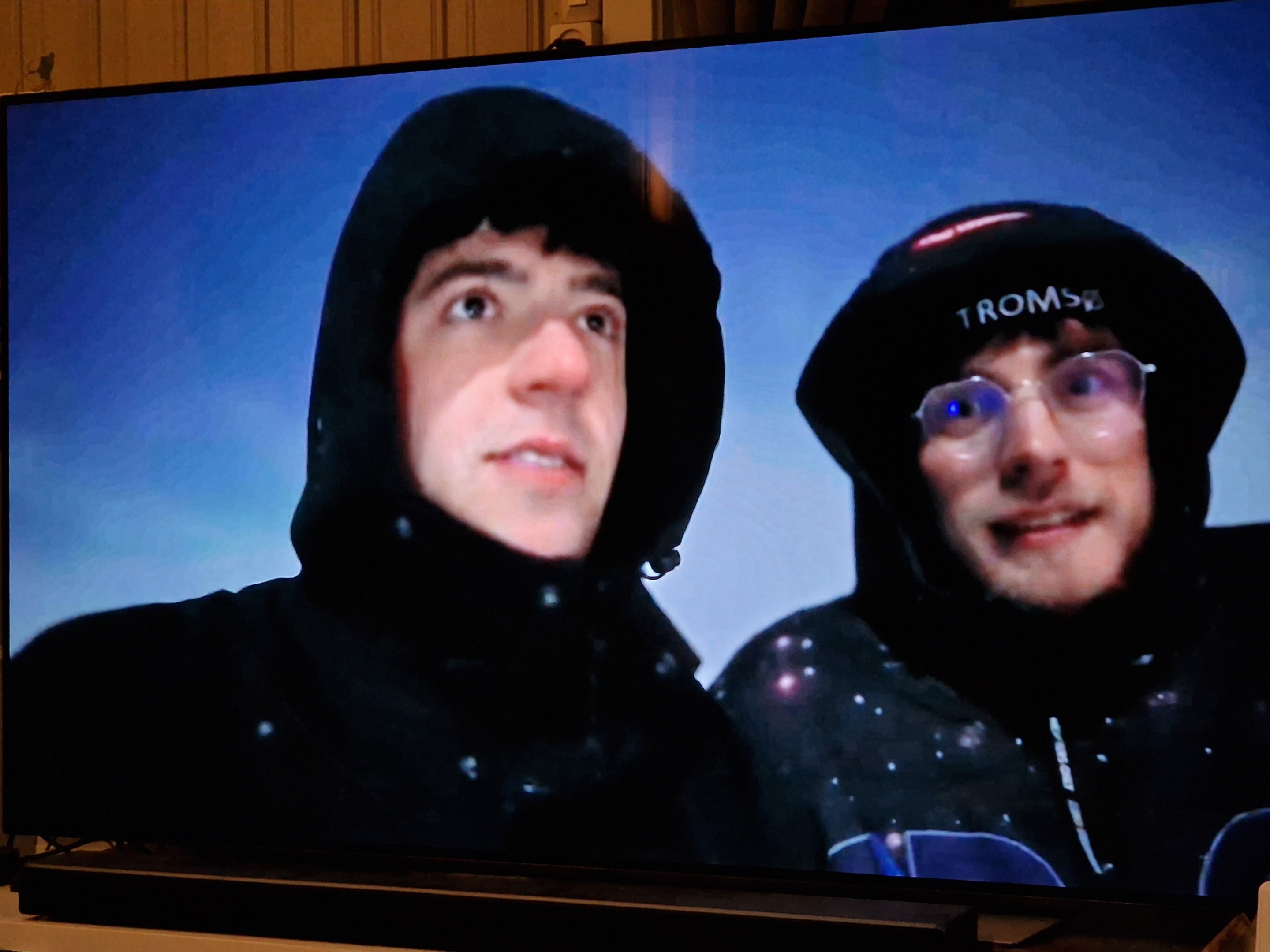

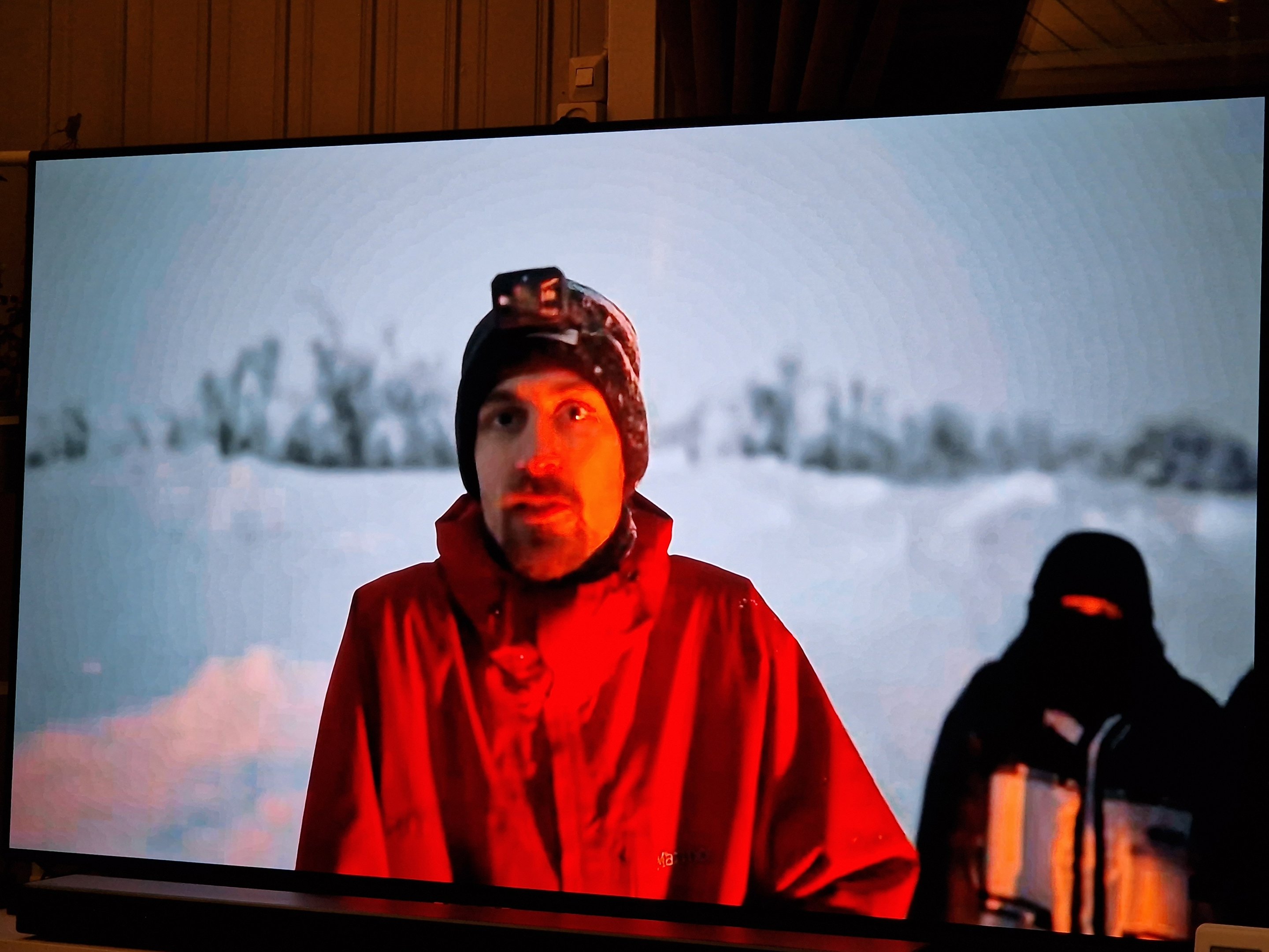

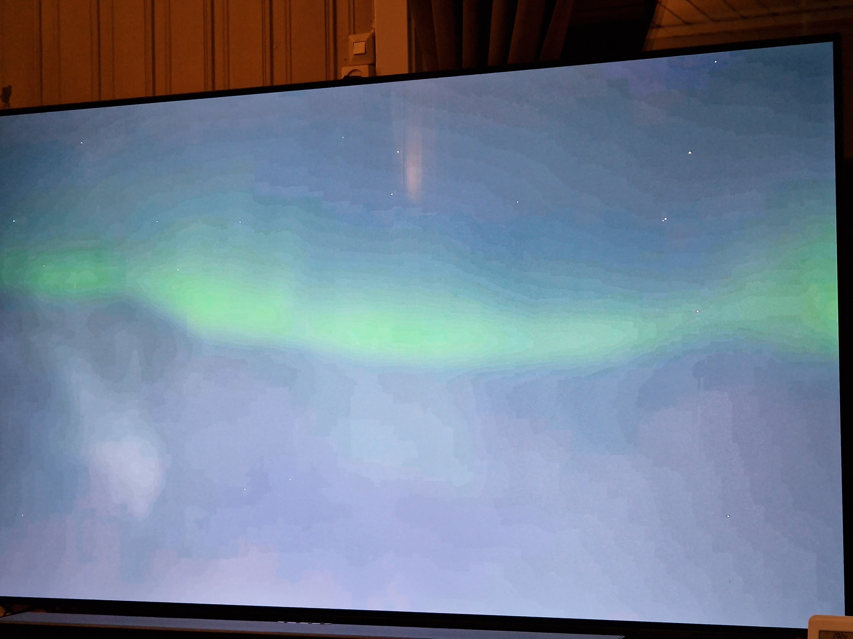

Hei. Sliter med color banding på TVen.   Ekstra synlig på grå/ hvit
.  Dette skjer både med Apple tv og innebygd os systemet.
Se på bildene. Ser jo ikke ut.  Skal det være slik?

Ekstra synlig i mørke scener, grått og hvitt
Røyk granat i cod ser forferdelig ut

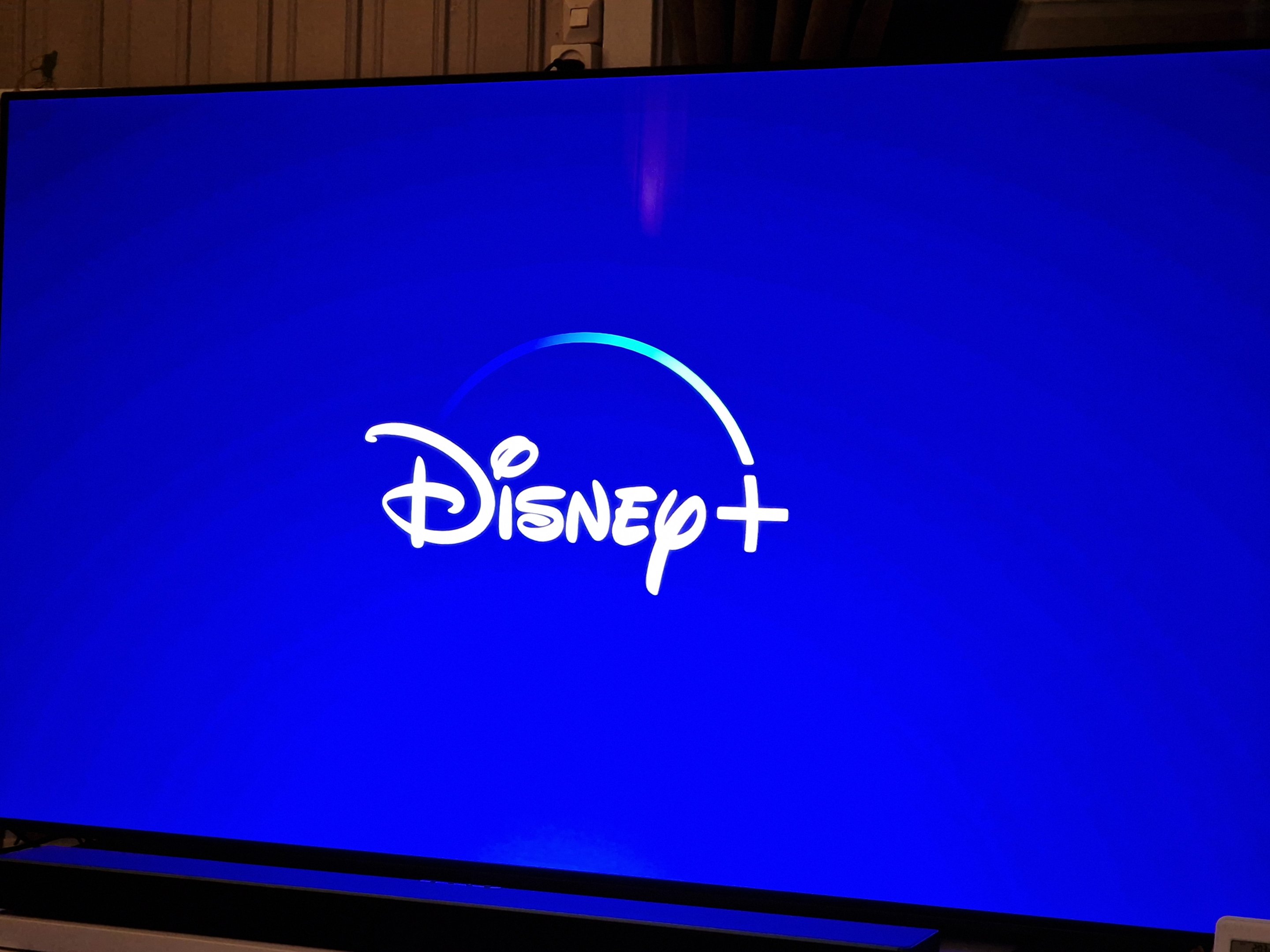

Kan du sjekke denne videoen fra 3:50-4:50 om du opplever det samt ved åpning av Disney appen ser man også at graderingen bak Disney logo under opp start er feil

Jeg ser dette problemet på ps5, apple TV, lg sin egen os med appene.  Se bildet av Disney.

Disney-bildet ser ut til å vise gradients som syns ekstra på din TV fordi du har så god skjerm, og at gradient er dårlig bildekvalitet . Sånne gradients skjer også på video med en del kompresjon.
Kanskje prøve en veldig lite komprimert 4k-kilde?
Gradient banding -

Den videon du linker er det kamera og komprimering som produserer "banding".  spesielt merkbart på innhold med lav "bitrate"/ikke nok fargeinformasjon

Disney sin app viser kanskje 8bit i logoen, så mangel på informasjon til tvn, får samme på C7
