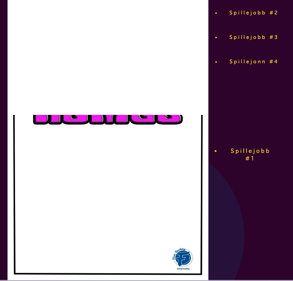

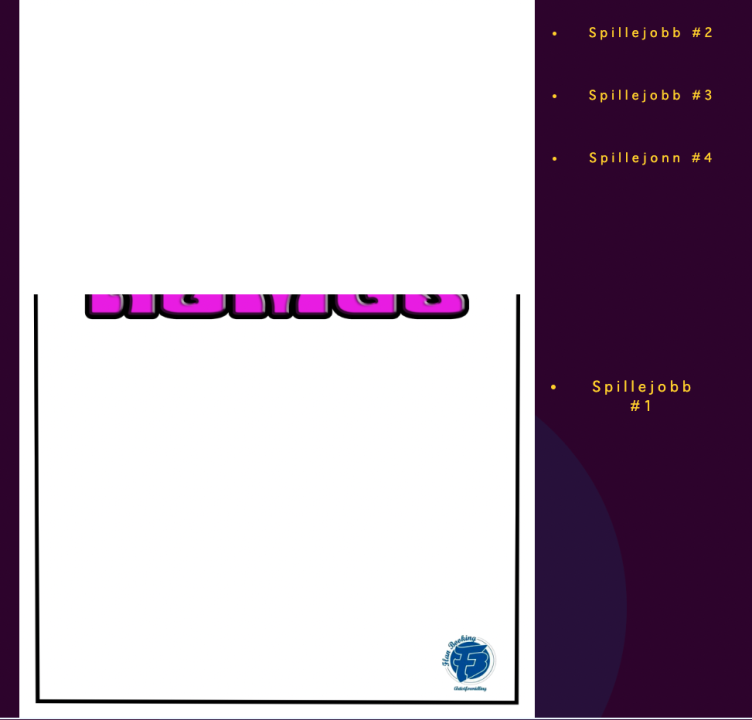

Svanshorn Skrevet 25. desember 2022 Skrevet 25. desember 2022 (endret) Hei alle og God Jul! Jeg driver med en hjemmeside til ett band. Og nå prøver jeg å få en liste oppå ett bilde. Slik at bildet blir som en bakgrunn for listen med turnèdatoer. Hvordan gjør man dette? Må jeg bare prøve meg frem med «margin» på hvert element? Eller er det en lettere måte? // Takk for innspill! Endret 26. desember 2022 av Ludvig86
Gjest Slettet-x7D6du0Hjb Skrevet 26. desember 2022 Skrevet 26. desember 2022 Hei Ludvig86! Det er mange måter å gjøre dette på. En måte du kan gjøre dette på er ved å lage en div for bildet og en for teksten du ønsker å ha over bildet. Så setter du "position: absolute" på teksten og styler så teksten. Har du eventuelt noe kode du har skrevet alt så vi får se hva du har jobbet med?

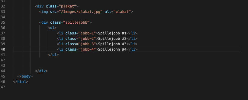

Svanshorn Skrevet 26. desember 2022 Forfatter Skrevet 26. desember 2022 Omnia vincit amor skrev (15 minutter siden): Hei Ludvig86! Det er mange måter å gjøre dette på. En måte du kan gjøre dette på er ved å lage en div for bildet og en for teksten du ønsker å ha over bildet. Så setter du "position: absolute" på teksten og styler så teksten. Har du eventuelt noe kode du har skrevet alt så vi får se hva du har jobbet med? Hei, og takk for svar! Det jeg har er dette. Plakaten er sensurert for øyeblikket, men jeg er ute etter at teksten dukker opp som en liste under den rosa logoen som såvidt synes. (Jeg har valgt gul tekst foreløpig, for å se hva som skjer) Men det virker som det bare blir gjetting på tallene og innstillingene. Hvertfall for min del 😂
Gjest Slettet-x7D6du0Hjb Skrevet 26. desember 2022 Skrevet 26. desember 2022 (endret) Ludvig86 skrev (10 minutter siden): Jeg ser at div'en "plakat" ikke er lukket. Hva om du lukker den rett etter <img> taggen? Tenker også at det ikke er nødvendig med 4 forskjellige klasser for de forskjellige punktene. Om du ønsker å style de hver for seg er det jo greit men om du ønsker å style de sammen funker det bedre med kun en klasse men kanskje du har en grunn for å gjøre det på den måten. Om du ønsker å skyve på teksten siden det er til høyre kan du i grunnen bruke en margin ja. Marginer fungerer også med minus, så hvis du ønsker å dra teksten til venstre kan du skrive margin-left: -50px f.eks. Ludvig86 skrev (10 minutter siden): Men det virker som det bare blir gjetting på tallene og innstillingene. Hvertfall for min del 😂 Det er i grunnen det som er så greit med CSS. Du kan bokstavelig talt leke deg til resultatet. Ta fra og legge til. Går man over til mer avansert programmering så vil jo en feil gjøre at du får en feilmelding Skrev det ikke i første post men har du vurdert å bruke wordpress? Om du skal ha en liten nettside for bandet så kan det være mye enklere å bygge det med det framfor å skrive det med html / css. Og det er jo et gratis cms. Men veldig gøy at du prøver deg fram. Det å lære seg html / css kan være delen av inngangsbilletten som utvikler på sikt om du ønsker det. Endret 26. desember 2022 av Slettet-x7D6du0Hjb
