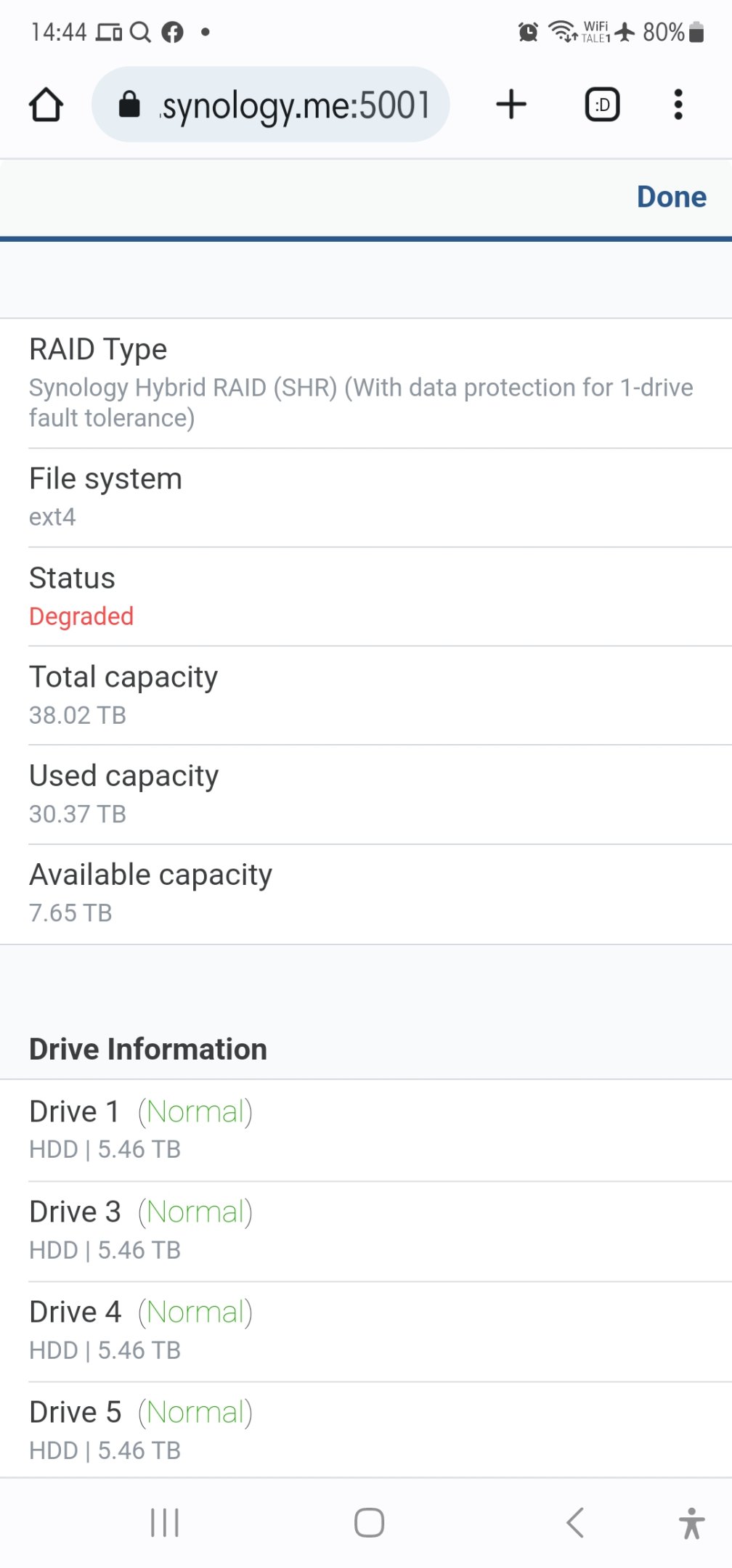

Har dette
SHR-1, da kan du bytte ut en og en HDD hvis du vil.
SHR-1 tilsvarer Raid 5, det vil si at du kan miste en HDD og fremdeles ha tilgang på data. Men feiler enda en HDD før du har fått erstattet den defekte, så mister du all data. Så jeg vil anbefale at du tar backup av viktige data.

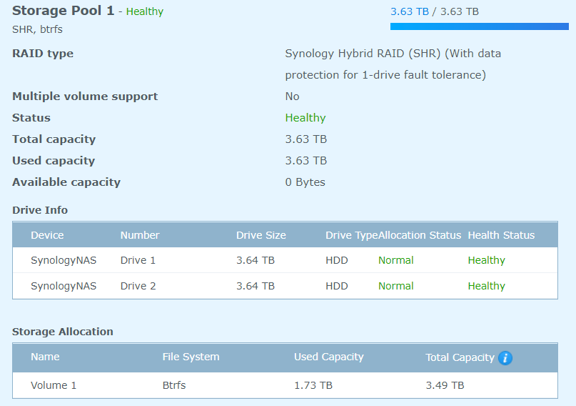

Når den er ferdig så vil det stå dette:
Da kan du ta den andre disken og gjøre det samme en gang til. Når den er ferdig så kan du øke størrelsen på volumet.
