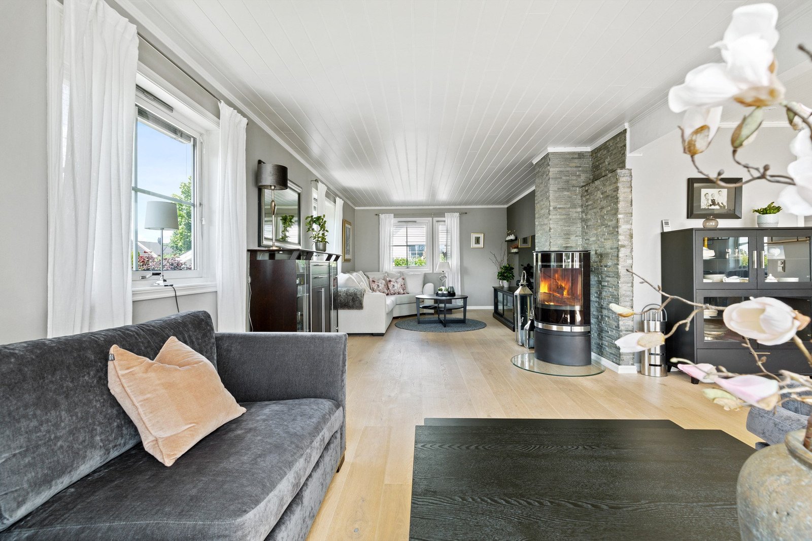

Teppebanker Skrevet 15. desember 2022 Skrevet 15. desember 2022 Morn. Fruen er plaget med sot i himling og lister i sin enebolig. Det kommer jo gradvis, og man legger følgelig ikke merke til det før den dagen man tenker "Nå begynner det vel å bli litt skittent?" Datteren begynte å vaske himlingen i går, og skillet før/etter er ganske heftig. Man trodde det var hvitt, men det var visst grått... Det er åpen stue- og kjøkkenløsning (anslagsvis 60 m2), og det er også møkk på lister, vegger og i himling på kjøkkenet. Fruen mistenker at det kommer fra peisovnen. De hevder det tidvis ryker fra røykrøret ved oppfyring, men jeg har ikke merket noe røyklukt når jeg har vært der. Samtidig er peisovnen litt kranglete å få fyr på av og til. Huset (og trolig peisovnen) er ca. 20 år gammelt. Glasset i peisovnen soter igjen ganske så fort, men jeg vet ikke om dette utelukkende skyldes for dårlig trekk eller alder og/eller bruk av tvilsomme rengjøringsmetoder i en fordums tid. For å være ærlig ser jeg ikke forskjellen på sot og "vanlig møkk", men gitt at det faktisk er sot: Kan man få sotbelegg av å fyre med for dårlig trekk? Eller er dette en problemstilling som er avgrenset til ovn, pipe og generell fyringseffekt? Må det faktisk være en lekkasje et eller annet sted (skjøter/overganger/etc.) for at det skal bli såpass store mengder av møkka? Noen innspill?
