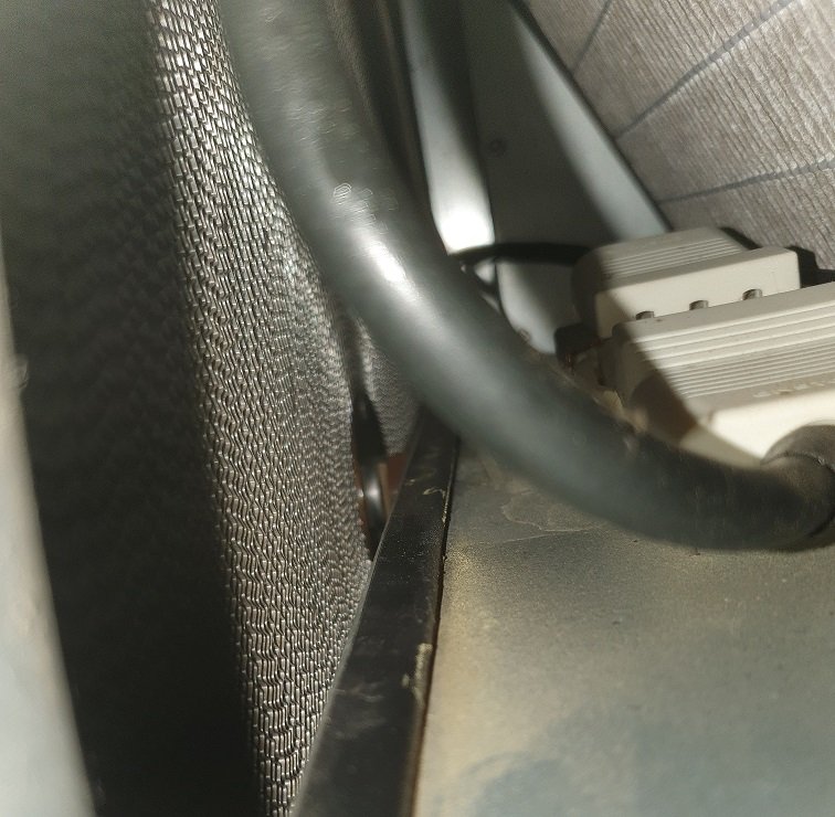

Vi har et hus som er fra 2017 med balansert ventilasjon.
De siste ukene har det kommet en rar lyd fra ventilasjonsaggregatet som ikke har vært tilstede de siste 5 årene.
Det høres litt ut som en lavfrekvent "trommel"-lyd, eller som en fugl som en gang i sekundet sier "ooo".
Vanskelig å beskrive. Har tatt video(lyd) og bilder.
Video/lyd:
https://drive.google.com/file/d/1A1netIlwBrpnItGHgQzrITcWymtsm19U/view?usp=sharing
Lyden er litt vanskelig å fange opp på mobil-video av en eller annen grunn. Den nye lyden drukner litt i den normale summingen fra aggregatet, men høres mye tydligere av øret. Om dere spiller av videoene, forsøk med gode hodetelefoner og max volum.
Av bildene er det også misfarging(evt rust) av metallet til "akselen/staget"(eller hva det nå heter) som trommelen roterer rundt.
Aggregatet er 5 år gammelt, og jeg rakk å sende epost om lyden med bilder til firmaet rett før 5 år var gått mtp reklamasjon.
De sier de ikke kan høre noe, og at litt rust/misfarging er normalt.
Er det normalt? Og kan dere høre lyden? Er det en lyd som kan tyde på at noe er i ferd med å bli ødelagt?

Drogin skrev (12 timer siden):
Video/lyd:
Det er nok lagerlyd fra motoren. Kan hende at lagrene begynner å bli slitt og bør byttes.
Ja. Det kan være hva Powertrainer nevner. Sjekk kulelagerene i valsene i aggregatet (eller hva det heter). Når en kule eller to i lageret blir slitt så begynner kulene å slingre i skinnen. Slitasje hender.
Absolutt ikke fra viftene, men høres mer ut som varmegjenvinner som du tok bilde av ja. Lyden korresponderer med rotasjonsfarten til varmegjenvinner? Du har startet anlegget med døren åpen får å se?
Mulig lageret på den begynner å bli dårlig. Kanskje mulig å få smurt opp men det er jækla vanskelig å komme til.
