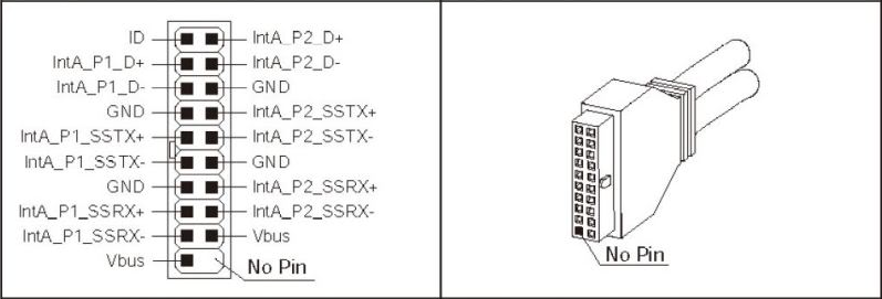

Mr.M Skrevet 24. oktober 2022 Skrevet 24. oktober 2022 (endret) nytt kabinettet har to USB 3.0 i front, mens kun er USB 2.0 kontakter på hovedkortet. kjøpt denne adapter-kabelen og koblet på plass, bare lurer/dobbeltsjekke (før jeg tar det i bruk) hvorvidt man kan bruke/koble til 2 enheter samtidig på frontpanelet? Grunn til at jeg spør, er at front-portene åpenbart går på samme USB 2.0 kontakt på hovedkortet. Liksom vant med 1 usb-kontakt på hk = 1 enhet? Endret 24. oktober 2022 av Mr.M
Mr.M Skrevet 24. oktober 2022 Forfatter Skrevet 24. oktober 2022 men når det kobles USB 3.0 kabelen fra frontpanelt til et hovedkort som faktisk har USB 3.0 så er jo kontakten dobbelt så bred som USB 2.0 så skjønner liksom ikke de kan føre disse to sammen på ei enslig USB 2.0 kontakt. Men på annen side, ser at alle adaptere som tilbys der ute, er slik som på bildet, -ikke sett noen USB 3.0 adapterkabel som splittes til 2 kontakter til hk. så er vel ment å fungere da bare jeg som grubler mye. er liksom redd for at det skal kortslutte eller bli røyklagt her hvis jeg brukte begge foran samtidig.

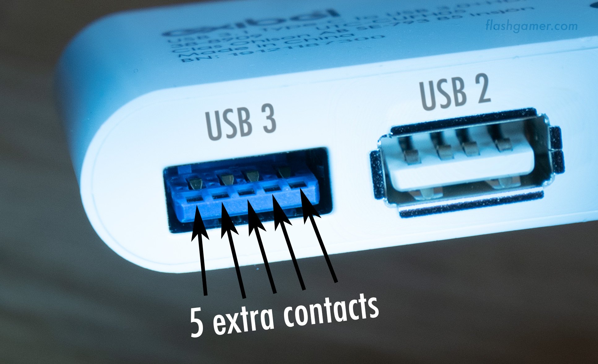

sedsberg Skrevet 25. oktober 2022 Skrevet 25. oktober 2022 (endret) USB2 bruker ikke alle signalene som er i USB3-kontakten. Mange av pinnene er ikke koblet til. Endret 25. oktober 2022 av sedsberg
AndersT2 Skrevet 25. oktober 2022 Skrevet 25. oktober 2022 Enklere slik: USB 3 har 5 ekstra pinner. Det har med hastigheten å gjøre. Pluggen på overgangen til hovedkortet, hvis det kun er 5 ledere der, så er det kun 1 USB kontakt, bildet som vises så er alle fylt opp, og da er det 2 utganger. Enkleste er å plugge i og teste begge utgangene så ser du at det funker helt fint.
