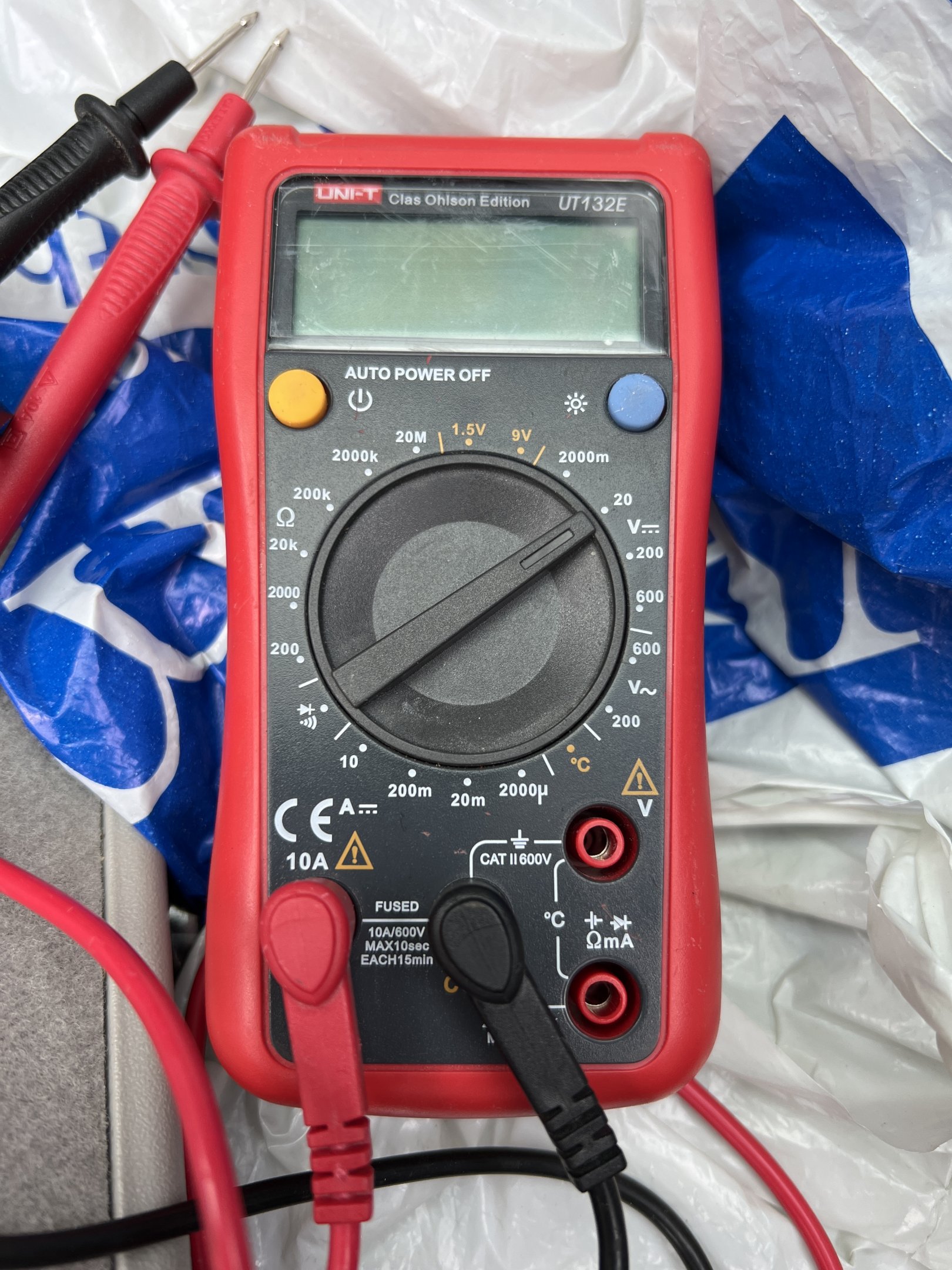

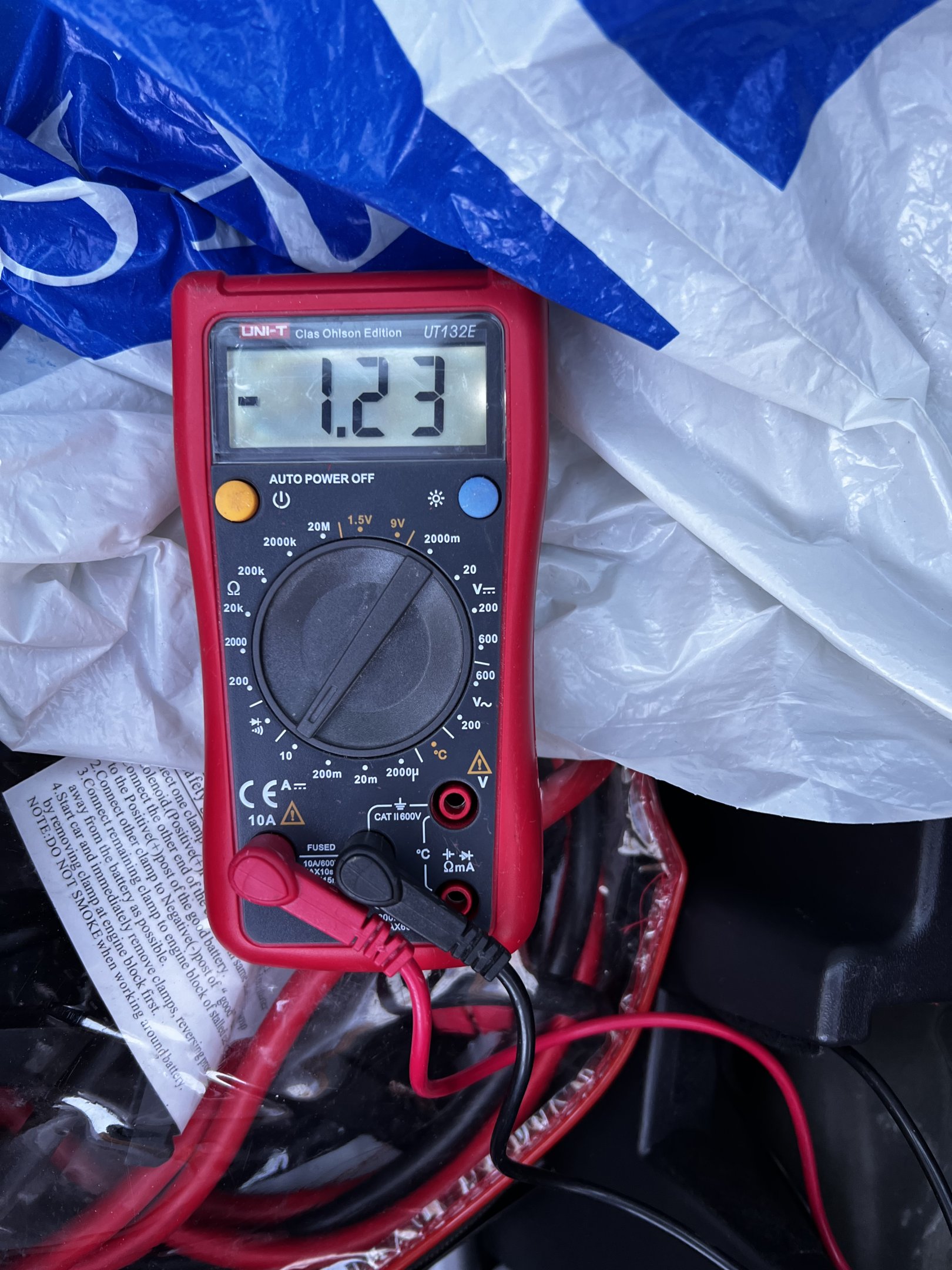

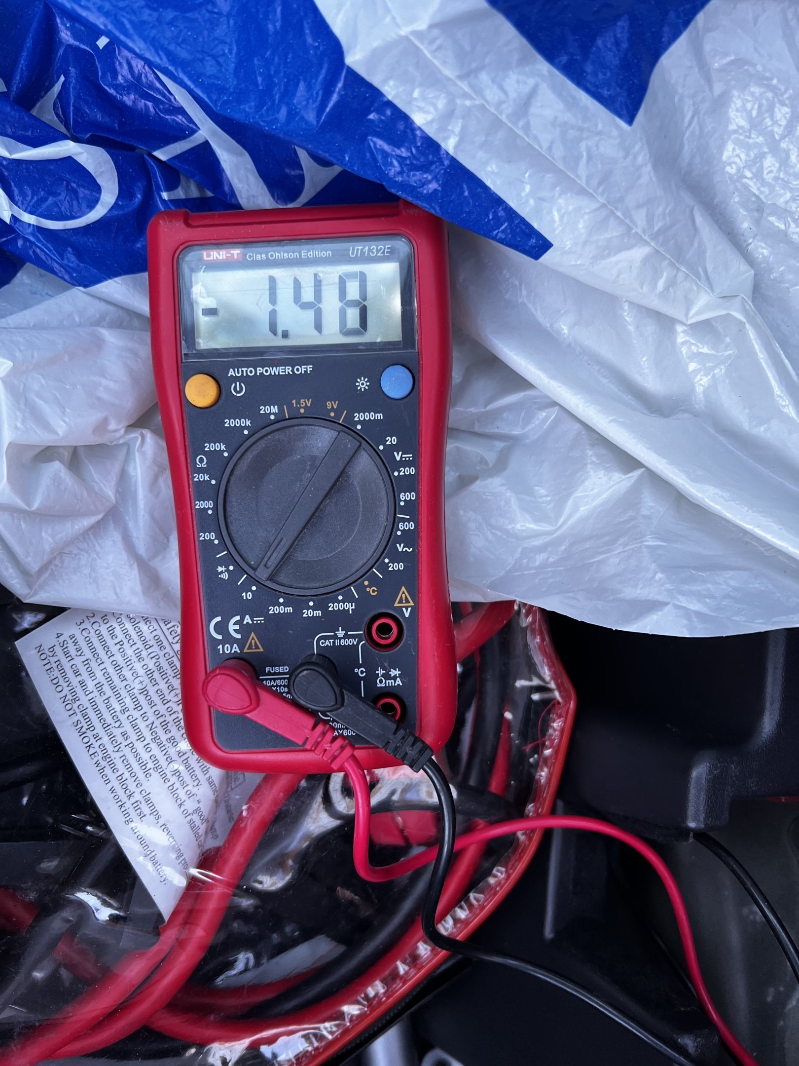

Timp Skrevet 8. august 2022 Skrevet 8. august 2022 Har problemer med en hybrid toyota prius som gått «lite» i en lengre periode. Nå har jeg plutselig hatt problemer med batteriet og jeg har prøvd å finne ut hvis det er noe som trekker batteri når det er koblet på. Batteriet kan stå utkoblet lenge (uker) og likevel starter bilen når jeg kobler det på. Men hvis jeg kobler på batteriet så kan det ha startproblemer etter en dag eller to. jeg har prøvd å måle etter tips her i forumet men vet ikke hvis målingen er riktig og hva resultatet er. Jeg måler fr plusspolen på bilen til plusskabelen (frakoblet helt). Bilen er ikke igang når jeg måler. Legger ved bilder under. Fint hvis noen kan gi en forklaring til hva det er jeg måler. Neste skritt vil vel være å ta ut en og en sikring for å finne ut når resultatene går ned.
Woff Skrevet 8. august 2022 Skrevet 8. august 2022 (endret) Godt du har lest tråden grundig nok. Du måler et strømtrekk på 1,2 til 1,5 ampere (15-20 watt), noe som absolutt vil tømme batteriet i løpet av en dag eller tre. Hva som trekker dette er ikke helt greit å svare på, men som du sier så vil du kunne finne det ut ved å ta ut sikringene en etter en og se når trekket forsvinner. Skjønner ikke helt hvorfor dette har oppstått 'av seg selv'? Har du kanskje montert noe som kan stjele strømmen? Kjøleboks? Bil anlegg? Tenk deg om, har du montert noe som spiser strøm i det siste? Endret 8. august 2022 av Woff

sedsberg Skrevet 8. august 2022 Skrevet 8. august 2022 Her er det en felle man kan gå i. Moderne biler har mye utstyr (ECU-er) som trekker mye strøm og som ikke skrur seg helt av før visse kriterier er satt. For å måle korrekt må du skru av tenning, lukke alle dører, bakluke og evt. panser hvis det er bryter der. Så må du vente en stund til alle modulene har gått i "stand-by". Da skal strømtrekket falle til kanskje rundt 10-20mA. (0,01 - 0,02A). 2

Timp Skrevet 9. august 2022 Forfatter Skrevet 9. august 2022 Woff skrev (3 minutter siden): Fortsett å tenke høyt du! Selvsagt kan dynamo ha gitt seg, men du skal da få en indikasjon om dette (ladelampe), Du vil jo også lade ut batteriet hele tiden når du kjører og det bør resultere i tomt batteri før eller seinere under kjøringen. Det trekket du leser av etter at evt belysning har slått seg av og elektronikken står i hvile er nok sikkert helt riktig. Selvsagt KAN batteriet ha tatt skade, selv om det typisk heller skjer om vinteren når cellene kan fryse hvis de er utladede. Takk for svar igjen!! Hvordan måler jeg spenningen på dette multimeteret på bildet under? Tror jeg har røket min sikring når jeg prøvde meg frem… (har 1 igjen) (Den som gir seg er en dritt (og har tapt mot kona som sier «lever den til verksted»))
Woff Skrevet 9. august 2022 Skrevet 9. august 2022 (endret) Du må flytte måleledningene!! Der de står nå måler du strøm (Ampere) og den sikringen har du blåst ja. (Det er en 10A glass-sikring under dekselet som du tydeligvis vet.) Spenning (Volt) måler du ved å sette pinnene i de to uttakene til høyre (over hverandre). Svart nederst til høyre og rød plugg øverst til høyre. Mål med område på likespenning og 20 volt (som du har stilt inn på ser jeg.) Endret 9. august 2022 av Woff
Woff Skrevet 9. august 2022 Skrevet 9. august 2022 (endret) Timp skrev (8 minutter siden): (Den som gir seg er en dritt (og har tapt mot kona som sier «lever den til verksted»)) Hehe.. Du har da ikke tapt noe annet enn en sikring til nå, og du har garantert lært endel! Du kan jo sikkert godta at kona SPANDERER et verksteds-besøk hvis hun ønsker da.. Endret 9. august 2022 av Woff
