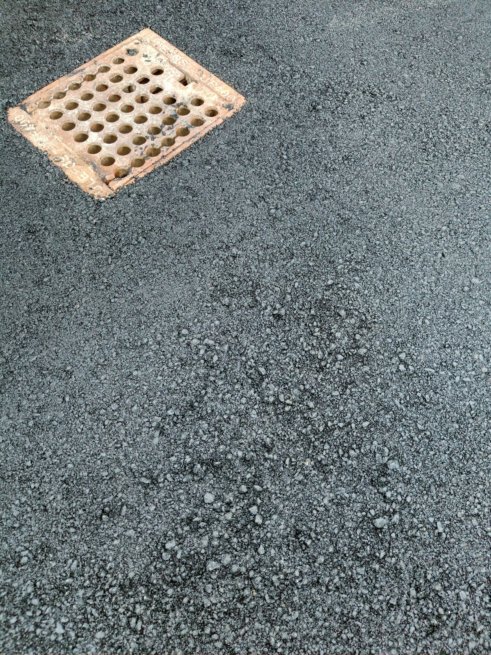

AW81 Skrevet 11. juli 2022 Skrevet 11. juli 2022 Jeg hyret et mindre lokalt firma til å legge asfalt i tunet. Når det er vått kommer tydelige valsespor frem over alt samt at det dannes noen pytter. Det ser alt annet enn pent ut. På baksiden har de laget "renner"/små søkk på tvers av asfalten slik at vannet renner bort. De fikk ikke nok høyde mot huset til skikkelig fall. Jeg mener de burde gitt beskjed om dette. Nå ser det ikke særlig bra ut. Hva kan jeg gjøre når firmaet bare avviser klagen? Jeg sendte en mail i går der jeg sa at jeg ikke ville betale før de kom hit og kikket, og kom med en løsning. Her er svaret jeg fikk: " Hei Det var synd det ser for jævlig ut. Da skulle du bedt om referanser først, så du visste hva du ville få. Vi var godt fornøyd med jobben og jeg var den siste som forlot plassen. Bak, langs med varmepumpe er det noe flatt, vi kom ikke lenger ned pga fjell. Vi valgte heller å prøve, og lagde et par «utløp» for å hindre dammer. Den eneste lille flekken med vann igjen etter alt rundt har tørket er bak der. Kan ikke måles i mm engang. Det gjelder for hele tunet. Alternativ var å legge høyere mot kledning eller leie inn maskin for meisling. Vi diskuterte oss i mellom om vi skulle bruke utlegger, da den legger litt slettere enn når vi håndlegger, slik vi har gjort. Kom fram til at utlegger ikke kunne brukes. Den er 5 m lang, kommer ikke til i kroker, hjørner, der fallet endrer retning, ved kummer. Det ville da blitt en god del skjøter ut av det og minimalt med bruk av den. Vi har lagt hele tunet uten sånn skjøt. Ja, noen valsespor er det, men noe du ikke vil legge merke til etterhvert. Naboen nærmest hadde vi håndlagt, mens siste hadde vi brukt utlegger på. Vi håndlegger ca 25000 kvm i året og ca 30000 kvm med utlegger. Asfalten fungerer som den skal, til å kjøres og parkeres på og så blir det også mindre å støvsuge innendørs og i bilene. På onsdag vil regningen bli oversendt til inkasso."

Etcetc Skrevet 11. juli 2022 Skrevet 11. juli 2022 Det ser ut som helt ordinært utført asfaltarbeid. Det er ingen ting her som tilsier at det er vesentlig dårligere enn du kan forvente ut fra normal arbeidsmetode og ordinær standard for asfaltering av tun. Sett sammen med det vi kan se av huset ser det ut til å samsvare helt greit med den øvrige standarden, og forklaringen du har fått av utførende er helt grei. Du kommer til å tape den saken. Garantert. Ser du refererer til standarden for hvordan det skal se ut. Kom gjerne med den standarden, og hvor det avviker. Det er fryktelig mange saker hvert år hvor det utføres dårlig eller feil arbeid i Norge. Dette er ikke en sånn. 5 2 1

Drogin Skrevet 11. juli 2022 Skrevet 11. juli 2022 (endret) OJ Doe skrev (7 minutter siden): Det ser ut som helt ordinært utført asfaltarbeid. Det er ingen ting her som tilsier at det er vesentlig dårligere enn du kan forvente ut fra normal arbeidsmetode og ordinær standard for asfaltering av tun. Sett sammen med det vi kan se av huset ser det ut til å samsvare helt greit med den øvrige standarden, og forklaringen du har fått av utførende er helt grei. Du kommer til å tape den saken. Garantert. Ser du refererer til standarden for hvordan det skal se ut. Kom gjerne med den standarden, og hvor det avviker. Det er fryktelig mange saker hvert år hvor det utføres dårlig eller feil arbeid i Norge. Dette er ikke en sånn. OJ Doe har rett. Dette ser ut som ganske godt lagt asfalt. Utifra bildene ser vannmengden på veien knapt målbar ut engang, bare en tynn hinne på veien. Hadde det vært dype dammer så hadde det vært noe annet. Om du ønsket signifikant jevnt fall absolutt overalt på asfalten burde dette vært spesifisert i kontrakten. De har også rett om valsesporene. Når det ble lagt asfalt her, så hadde valsa kjørt over våt leire under valsingen, og asfalten hadde lange remser med brun asfalt i tillegg til den svarte asfalten. Etter et års bruk er alt borte, den brune "leireasfalten" er grå. Den svarte "rene" asfalten er grå. Endret 11. juli 2022 av Drogin 2 1 1

AW81 Skrevet 11. juli 2022 Forfatter Skrevet 11. juli 2022 Drogin skrev (2 minutter siden): OJ Doe har rett. Dette ser ut som ganske godt lagt asfalt. Utifra bildene ser vannmengden på veien knapt målbar ut engang, bare en tynn hinne på veien. Hadde det vært dype dammer så hadde det vært noe annet. Om du ønsket signifikant fall/avrenning absolutt overalt på asfalten burde dette vært spesifisert i kontrakten. De har også rett om valsesporene. Når det ble lagt asfalt her, så hadde valsa kjørt over våt leire under valsingen, og asfalten hadde lange remser med brun asfalt i tillegg til den svarte asfalten. Etter et års bruk er alt borte, den brune "leireasfalten" er grå. Den svarte "rene" asfalten er grå. Ja som nevnt ovenfor så kan det hende at det er jeg som er for pirkete. Men valsesporene er såpass markante at de kjennes når jeg går på dem. Ang fall så me markerte jeg opp hvilken retning jeg ville ha fallet i. Baksiden hvor disse rennene er, visste vi kunne ha noe fjell under grusen enkelte steder i ytterkant (bort fra huset) så dette er ikke noe jeg kommer til å klage mer på. Men de kunne tatt en telefon når de visste at de måtte ty til nødløsning. Ellers har vi en kum og her er overflaten grovere rundt, mindre komprimert.

AW81 Skrevet 11. juli 2022 Forfatter Skrevet 11. juli 2022 OJ Doe skrev (24 minutter siden): Det ser ut som helt ordinært utført asfaltarbeid. Det er ingen ting her som tilsier at det er vesentlig dårligere enn du kan forvente ut fra normal arbeidsmetode og ordinær standard for asfaltering av tun. Sett sammen med det vi kan se av huset ser det ut til å samsvare helt greit med den øvrige standarden, og forklaringen du har fått av utførende er helt grei. Du kommer til å tape den saken. Garantert. Ser du refererer til standarden for hvordan det skal se ut. Kom gjerne med den standarden, og hvor det avviker. Det er fryktelig mange saker hvert år hvor det utføres dårlig eller feil arbeid i Norge. Dette er ikke en sånn. Hva mener du med "sett sammen med det vi kan se av huset"? Er det noe galt der? Som nevnt så må jeg få andre til å se på jobben iom at jeg bare synser, men jeg har funnet standarder for veilegging, mem dette kan nok ikke overføres direkte til tun.
AW81 Skrevet 11. juli 2022 Forfatter Skrevet 11. juli 2022 Drogin skrev (22 minutter siden): OJ Doe har rett. Dette ser ut som ganske godt lagt asfalt. Utifra bildene ser vannmengden på veien knapt målbar ut engang, bare en tynn hinne på veien. Hadde det vært dype dammer så hadde det vært noe annet. Om du ønsket signifikant jevnt fall absolutt overalt på asfalten burde dette vært spesifisert i kontrakten. De har også rett om valsesporene. Når det ble lagt asfalt her, så hadde valsa kjørt over våt leire under valsingen, og asfalten hadde lange remser med brun asfalt i tillegg til den svarte asfalten. Etter et års bruk er alt borte, den brune "leireasfalten" er grå. Den svarte "rene" asfalten er grå. Vannmengden i dette tilfellet er ubetydelig. Jeg brukte vannslange for å få frem stripene. Jeg har vært to uker på ferie og asfalten ble lagt like før vi dro så jeg har ikke fått sett det etter skikkelig regnfall enda.
