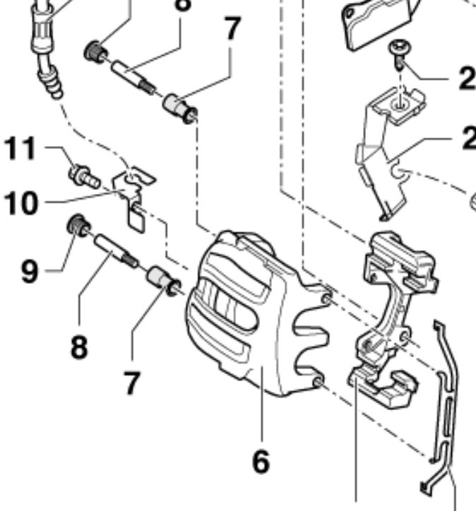

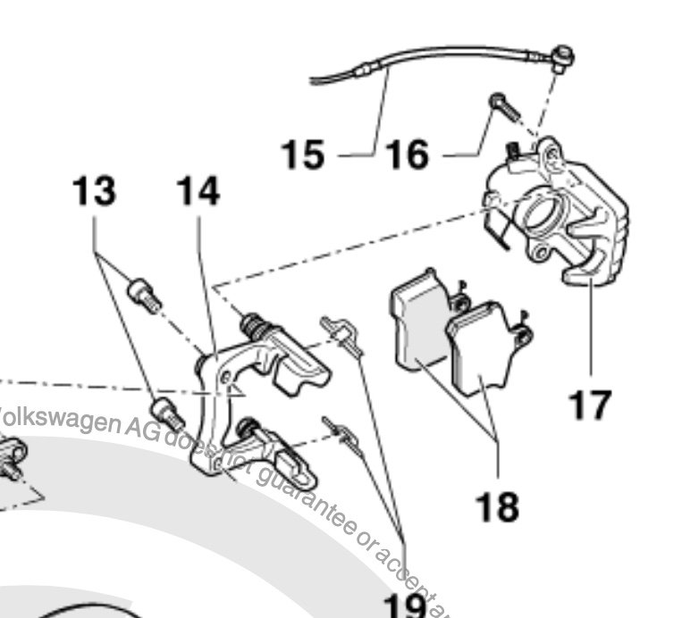

Hollabaloo Skrevet 9. juli 2022 Skrevet 9. juli 2022 (endret) Dragonlove skrev (21 timer siden): Både VW og BMW sine service manualer sier iallefall nei til å smøre glideren, er pga støv og dritt som setter seg fast i greasen, er usikker på hvordan det er på andre biler men vil tro det skal være likt, så lenge systemet er lukket med hele gummibelger så skal det vel ikke være nødvendig, men om man absolutt skal/må smøre så bør man bruke silikon fett da det er snillere mot pakninger enn kobberpasta som en del bruker, som egentlig også er fyfy da det trekker til seg vann. Her er det vel 2 ulike typer "floating calipers" (i mangel på norsk begrep) med ulik praksis for glideboltene: Man har denne typen, som jeg hadde både foran og bak på min BMW E39 (bildet er fra VW men er samme patent). Som du skriver BMW skrev eksplisitt i servicemanualen at gliderne (del 8) skulle være rene og tørre, så jeg forholdt meg til det og det fungerte fint de 4-5 årene av eierskapet jeg praktiserte dette: Og så har man denne typen, og disse skal alltid smøres: Jeg snakket en gang med en mekaniker fra VW om dette, og han smurte glideboltene uansett hva slags patent det var, så er nok ganske vanlig praksis det @sedsberg beskriver. Endret 9. juli 2022 av Hollabaloo
