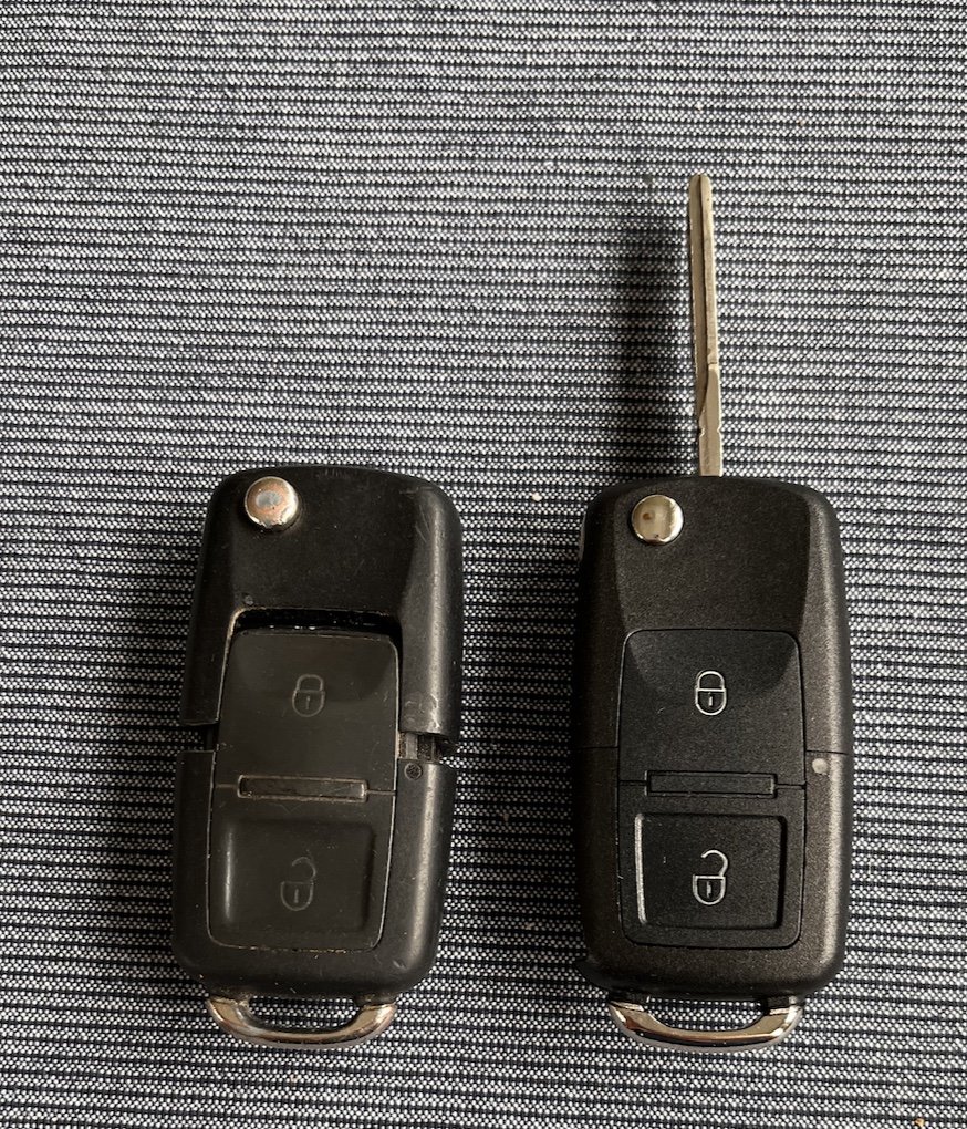

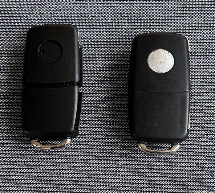

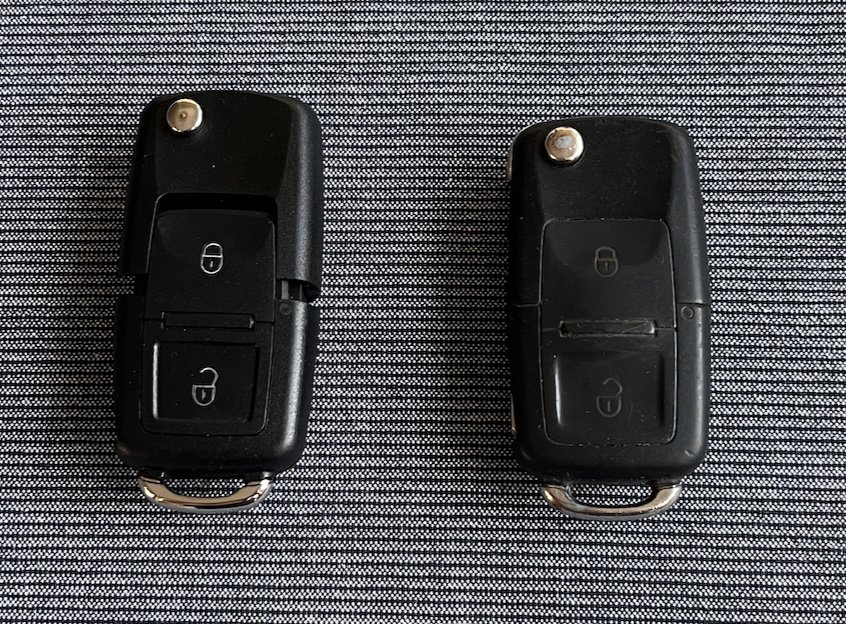

Denne ukens lille kveldsprosjekt har vært å freshe opp nøkkelen på en gammel VW. Bilen er ikke verdt mange tusen, så istedet for å kjøpe en ny original-nøkkel, kjøpte jeg et billig kina-ettermarkedsskall og overførte all innmaten og nøkkelbladet. Noen bilder:
Før:
image.jpeg.8fe987e12e7f0e6e2dfec7abb1011d5a.jpeg    image.jpeg.d0c5e5feca31f069c9e1d94a8843071c.jpeg

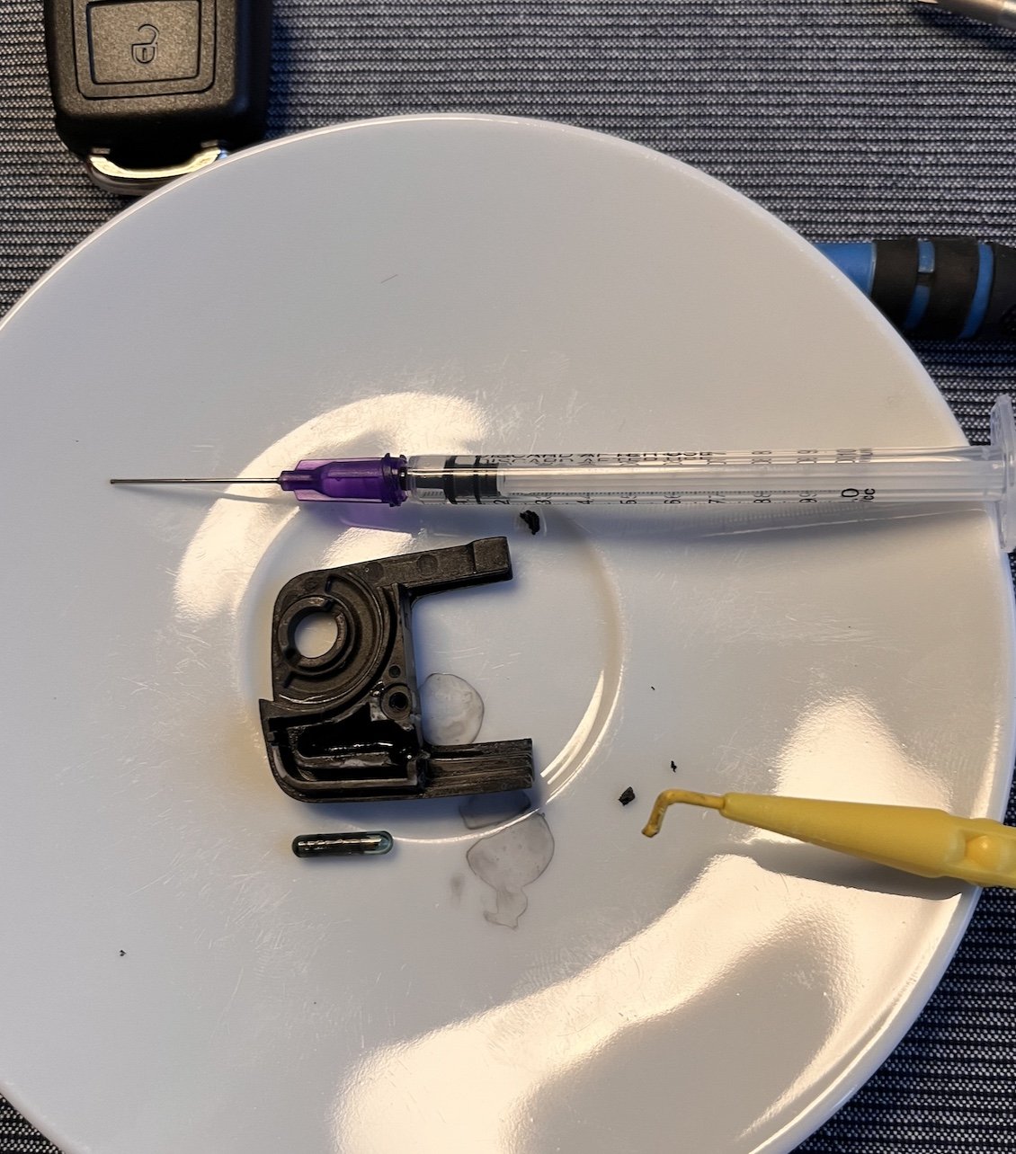

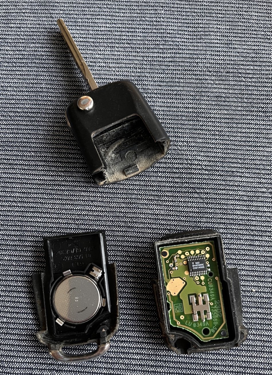

Gammel nøkkel delt opp:
Brukte aceton for å løse opp limet til startsperre-chipen så jeg fikk pirket den ut og flyttet den over til nytt nøkkelhus uten å knuse den:

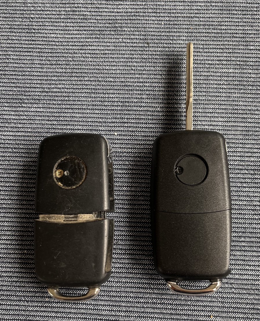

Etter:
image.thumb.jpeg.5dde66e231e1d043816c75ab30de5a4d.jpeg        image.thumb.jpeg.f561fbf4c09c490a52bc34e4ef45f0a3.jpeg

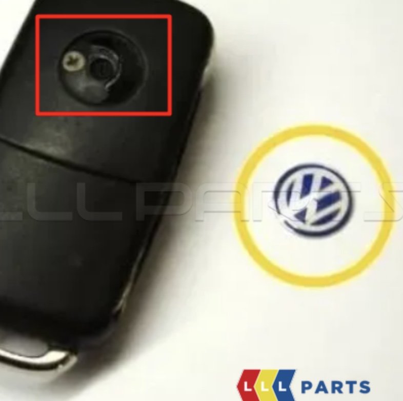

Har bestilt nytt VW-merke på eBay som kommer senere.
"Fit & finish" på ettermarkedsskallet er ikke like bra som på en ny original nøkkel, men ble ihvertfall mye bedre enn den gamle slitte. Gøy å ha noen sånne småprosjekter av og til.

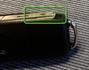

Jeg fryktet det du opplevde, så styrte unna de billigste alternativene fra eBay, aliexpress etc. og kjøpte denne istedet i tro og håp om at man får litt bedre kvalitet ved å betale mer: https://cdon.no/kjoretoy-bat-og-reservedeler/2-knappers-bilnokkelutskiftning-volkswagen-vw-golf-passat-p47707085
I mitt tilfelle så merker man at dette ikke er originalt ved at spydet stikker noe ut når nøkkelen er slått sammen, og det er noen mm gap mellom kanten på spydet og kanten på nøkkelhuset. Sånn er det ikke med VAG sine original-nøkler. Selve kvaliteten på plasten, knappene og andre ting er ok.
